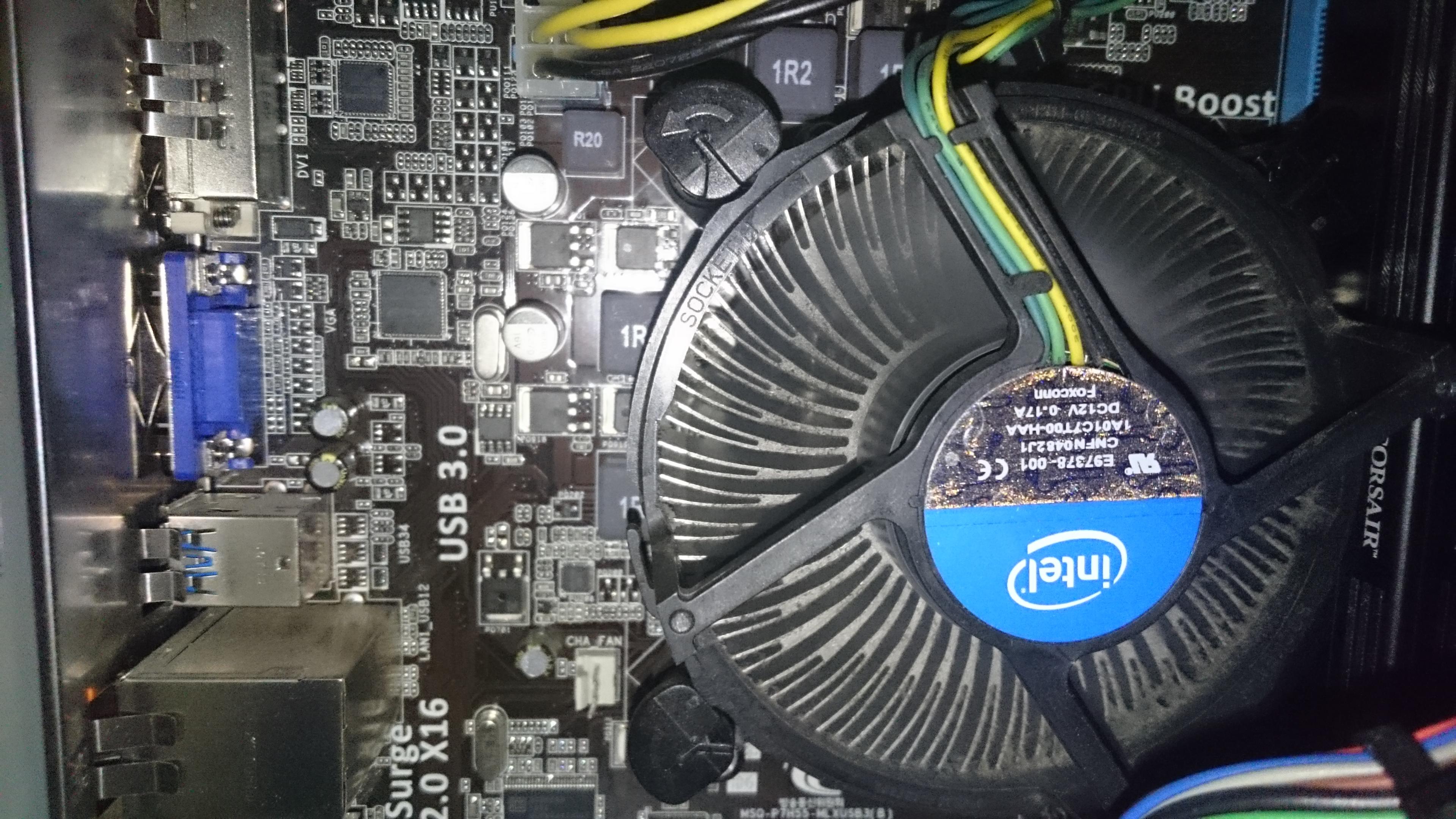

@ TE:
dein i3 550 hat 2 kerne und 4 threads, der i7 870 4 kerne und 8 threads. bei last auf 4 kernen taktet der 870 mit 3,2GHz, bei last auf 2 kernen mit 3,46GHz, bei last auf einem kern mit 3,6GHz (turbo). der i3 taktet durchgehend mit 3,2GHz. also ja, der i7 wird deine ziele erreichen können. ob der kühler reicht... der 870 hat auf jeden fall ne höhere TDP als der 550 (95W statt 73W), allerdings weiß ich gerade nicht wo Intel da die grenze gezogen hatte was die unterschiedlichen boxed-kühler angeht. hat der aktuell verbaute kühler nen kupferkern?
@Deathangel008
Vom bloßen anschauen kann ich das derzeit nicht sagen; müsste ihn abnehmen.
Was wäre wenn ja bzw. wenn nicht?
@ TE:
der mit kupferkern sollte für den 870 passen, der ohne könnte schon eng werden. bis zu ner bestimmten TDP sind die boxed-kühler vollalu, und ich weiß halt nicht wo sich der i3 mit seiner 73W-TDP da einordnet. im zweifel nen günstigen 115x-kompatiblen kühler wie den EKL Ben Nevis für ~24€ kaufen, der reicht auf jeden fall und ist immer leiser als der boxed-kühler. kann man dann auch in nem neuen system weiterverwenden.
