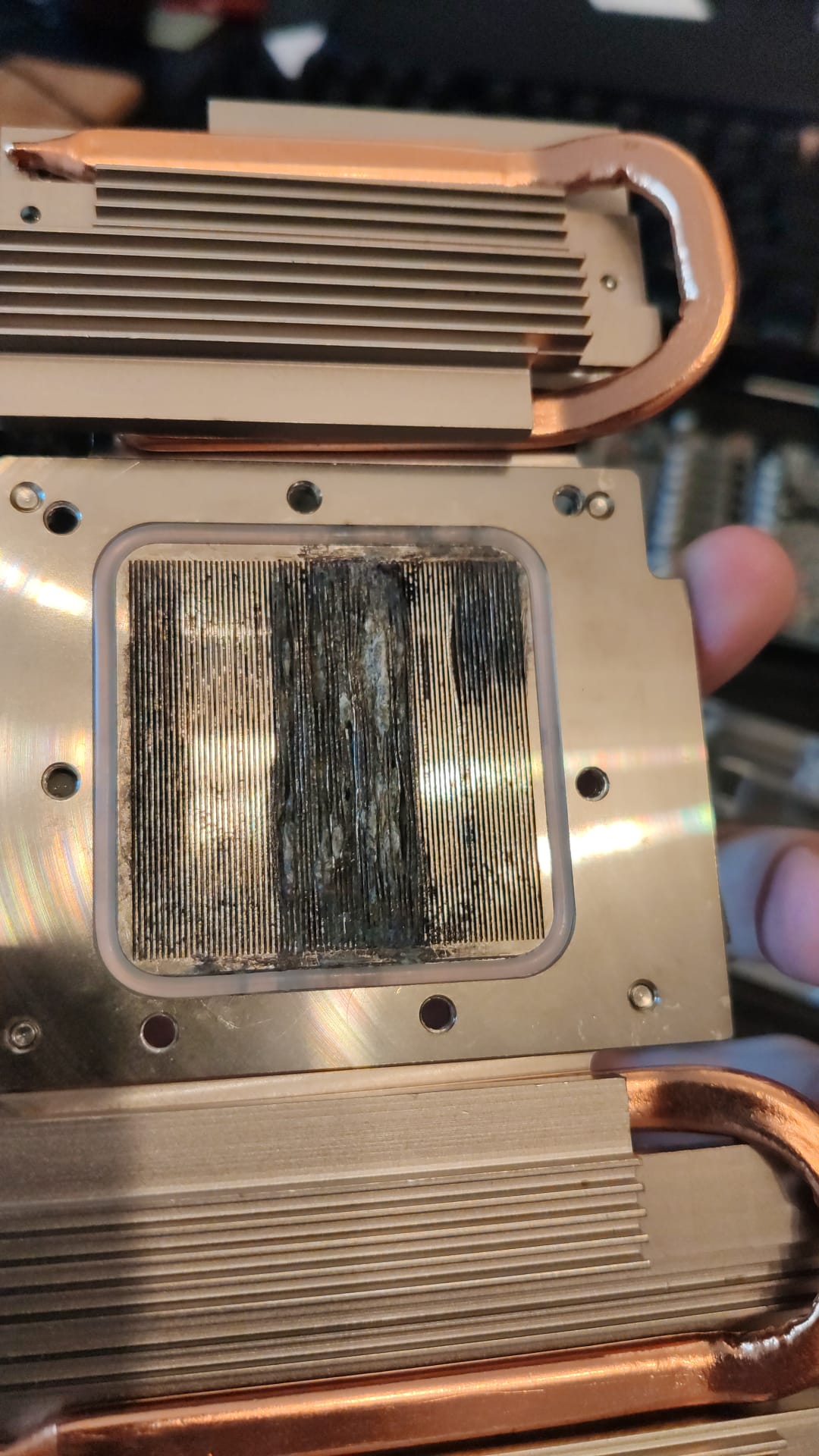

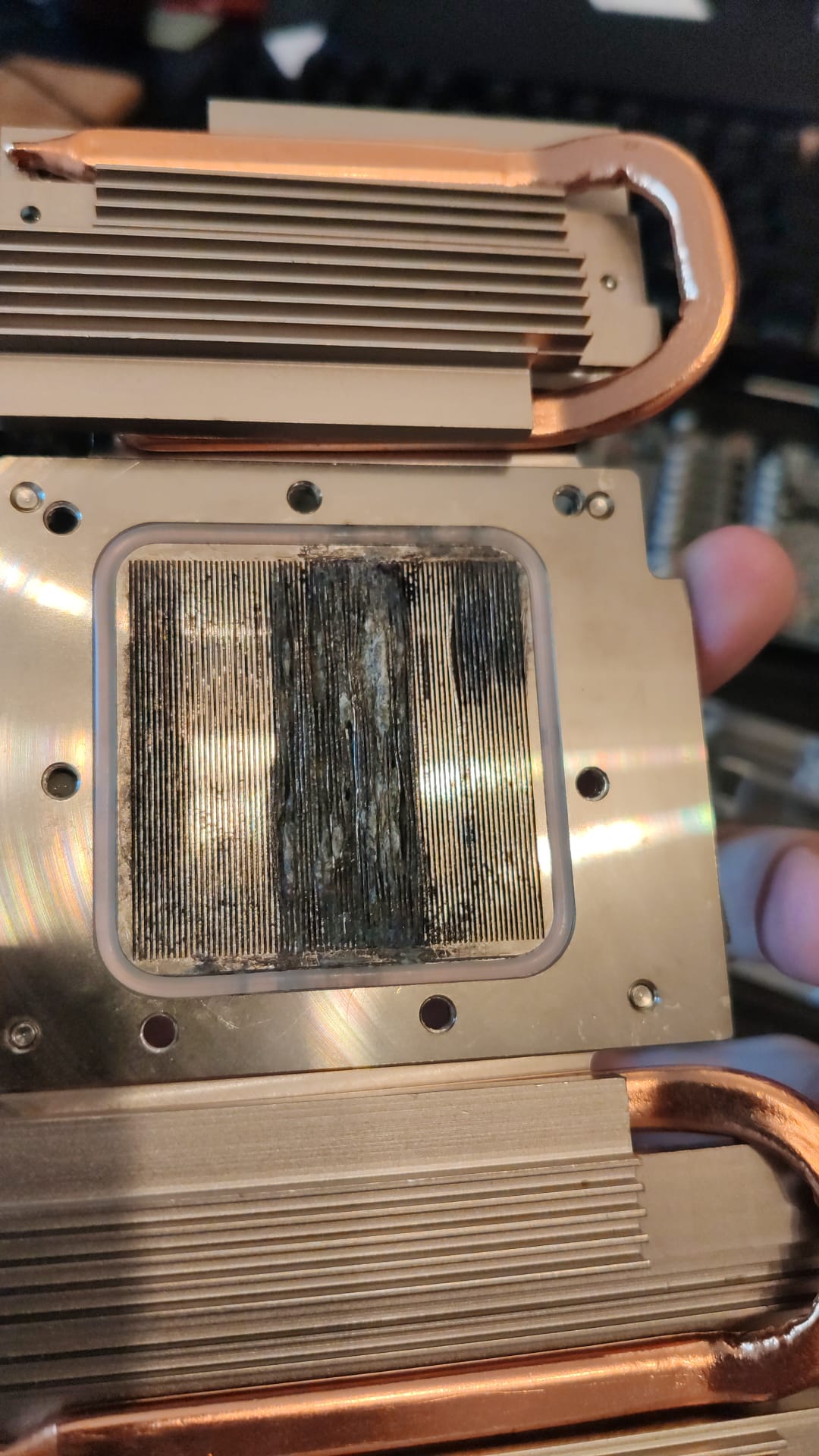

Der Wasserkühler meiner GIGABYTE RTX 3080 GAMING OC WATERFORCE WB 10G (rev1) ist defekt. Sprich es haben sich Partikel angesammelt und sind eingebrannt. Ich kriege die nicht mehr raus. Sowas habe ich in 15 Jahren nicht gesehen, Karte ist kein Jahr alt. Ich denke ich habe das gleiche Problem wie der Beitrag unter dieser Shopseite. https://www.caseking.de/en/gigabyte...terforce-wb-10g-10240-mb-gddr6x-gcgb-433.html
Der Kühler scheint als Alu zu sein. Ich habe sonst Kupfer im Kreislauf. Leider war das nicht ausreichend beschriftet.
Ich möchte nur ungern von Gigabyte einen originalen neuen kaufen, da ich in das selbe Problem laufen werde. Beim auseinanderbauen ist mir die schiere billige Qualität des Kühlers aufgefallen. Memory Temp Probleme hat er auch, kein Wunder bei der Bauweise.

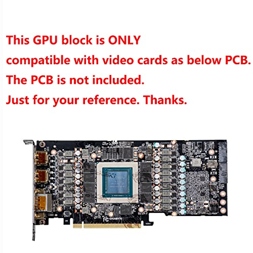

Normalerweise nutze ich die Kupfer Versionen der EK Waterblocks. Weiss aber nicht, ob der passt. Kann das jemand irgendwie prüfen?
Ich habe nur diesen gefunden, der ist aber nicht lieferbar: https://www.amazon.com/Bykski-Waterblock-Cooling-Graphics-Gigabyte/dp/B094JBR6B5?th=1
Hier ein Bild von dem Angebot, das Design passt mit meiner überein, soweit ich das beurteilen kann.

Hallo. Alle Blöcke für die luftgekühlten Gaming OC/Eagle würden passen. Alphacool, Bykski und Barrow haben die im Programm.
Ich selbst verwende jetzt den Bykski

Das ist so ne sache. Habe mittlerweile herausgefunden, was das Problem ist. Hier gut analysiert: https://www.igorslab.de/gigabyte-ge...enn-aluminium-den-kuehlkreislauf-zerstoert/2/
Das Ding ist einfach Billig gemacht und die Materialwahl mit Werbung auf Kupfer führt dann zur Zerstörung des Blocks. Meine sieht genau so aus wie die in den Bildern.
Was ich mich frage, muss ich mir Sorgen machen um die anderen Komponenten wie Radi und CPU Kühler? Bin da in Chemie kein held :D
Garantie wird der Hersteller ganz sicher ablehnen, so wie sie das ding klangheimlich vom markt genommen haben, ich werde aber sicher mal anfragen mit Hinweis auf den Artikel. Wer weiss, vlt. sind sie ja doch Kulant.
Spüle das System mit des. Wasser und den CPU Block würde ich reinigen, könnte gut verschleimt sein. Korrosion selbst sollte sich auf das Alu beschränken.
Hast du ein Bild vom GPU Block?
Du kannst sie schon auf Garantie einschicken, bekommst aber trotzdem nur einen neuen Alu Kühler draufgepappt.

Bild angehängt.

Das hat mit Qualität in dem Sinne nichts zu tun. Das ist einfach Korrosion die entsteht, wenn zwei ungleich edle Metalle über ein Elektrolyt (in dem Fall Wasser) miteinander verbunden werden. Und gerade Alu und Kupfer ist eine der extremsten Kombinationen in der Hinsicht.

Ich hol mir auch den Byksi, der andere hat 70$ shipping cost, dann bin ich bei 260$. ist mir dann etwas zu viel.
Du hast auch die Waterforce Karte wie ich oder, also passt der 100%? :)
Ich hab zwar die rev 2, aber das ist bloß die LHR Variante.
Der Bykski passt :daumen:
