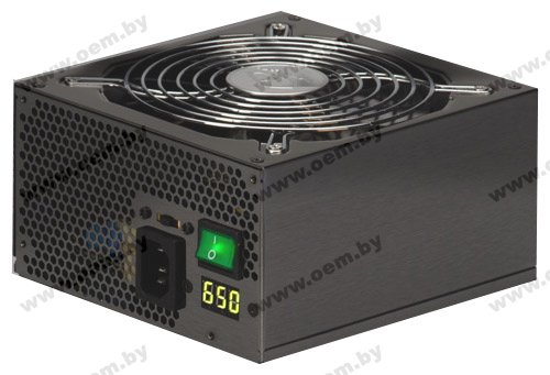

Wow Netzteil mit Wattangabe; Hersteller dazu wäre noch besser. So könntest du auch einen 08/15 Chinaböller in deinem Computer betreiben.
RAM mit memtest86 testen.
Netzteil: früher: 550 W. momentan: 650W
Hast du noch ne Waschmaschine angeschlossen? Ich vermute, du hast nicht >100 € für das 600W Netzteil ausgegeben. So teuer wäre nämlich ein richtig gutes. Ich vermute eher, es hat 25 € gekostet und ist ein China-Schrott-Böller.
Und ... ob man in den PC noch Geld investieren soll ... ist auch die Frage. Zumal du ein Mainboard nur noch gebraucht bekommst.
vom ersten Netzteil kenn ich den Hersteller nicht mehr vom 2 ist es ATX (also vom jetztigen). Software hab ich auch schon oft neuinstalliert. Welche diverse Kabel?
ATX ist kein Hersteller, sondern eine Norm für die Gehäuse Größe :evillol:.
Also hatte ich Recht, es ist Schrott, wenn kein namhafter Hersteller drauf steht. Und sowas kann auch einen Freeze auslösen, wobei die PCs eigentlich eher neu startet. Aber es kommt drauf an, welche Komponente zu wenig Saft bekommt!
mach mal bitte ein foto ;)
austausch, dann eher gleich neuen pc. (persönliche meinung)
Bei Ebay für 30 Euro zu haben. Also eher Chinaböller als was brauchbares. Und nur weil jemand Markenhersteller dranschreibt, heißt es noch nicht, dass es auch so ist ;-)
Also bleiben weiterhin das Mainboard oder das Netzteil als möglicher Übeltäter übrig.
Liegt das Problem jetzt im Mainboard oder im Netzteil????
Klingt nach Raptoxx Advance 650W.
Das solltest du als erstes gegen ein vernünftiges austauschen.
