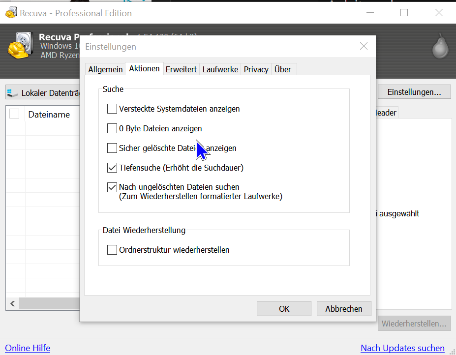

Mit einer Rettungssoftware wie https://www.ccleaner.com/de-de/recuva/download (Free Version)
wäre es eventuell möglich, Daten wieder zurückzuholen? Von der teilweise gelöschten SSD, je nach Größe der SSD, kann das aber dauern: (in den Einstellungen eingeben, was gesucht werden soll) Tiefensuche dauert länger war bei mir aber die Version, die geholfen hat und auch das Kästchen darunter, beim zweiten Durchgang hat noch so manches zutage gebracht. Inwieweit die Free Version in die Tiefen der SSD eintaucht, kann ich nicht beurteilen. Hat mir einmal geholfen, als jemand an meinem PC war und meinte, darauf herumzutippen wäre okay. Die wichtigsten Sachen konnte ich sichern, einiges war aber trotzdem weg. Eventuell weiß ja noch jemand eine andere Software, hatte Recuva nur das eine Mal gebraucht. Gruß
Für die wiederhergestellten Daten brauchst du auch noch einen Ordner auf einer anderen Festplatte oder einen USB-Stick, je nachdem wie viele Daten das sind, eine größere/größeren. Wird ja angezeigt, was gefunden wurde, soweit ich mich erinnere, dann kam man sie übertragen.
