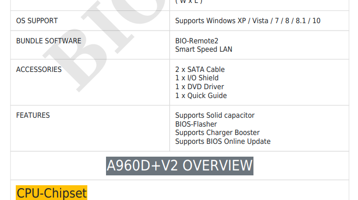

Ich glaube kaum, dass auf einem Motherboard das mit XP ausgeliefert wurde, und meiner Meinung nach, kein UEFI hat, Windows 10 installiert werden kann.
Ponderosa schrieb:
Dachte ich auch, aber dann hab ich nachgesehen:
https://www.newegg.com/biostar-a960d-v2/p/N82E16813138431
Screenshot 2021-10-14 at 18-25-21 BIOSTAR A960D+V2 AM3+ Micro ATX Motherboards - AMD - Newegg ...png
