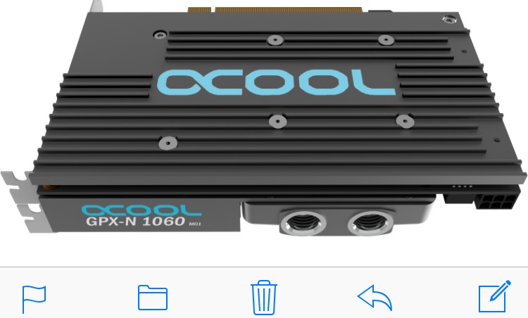

Hallo
Es wird doch einen GPU Komplettkühler für GTX 1060 geben:)
