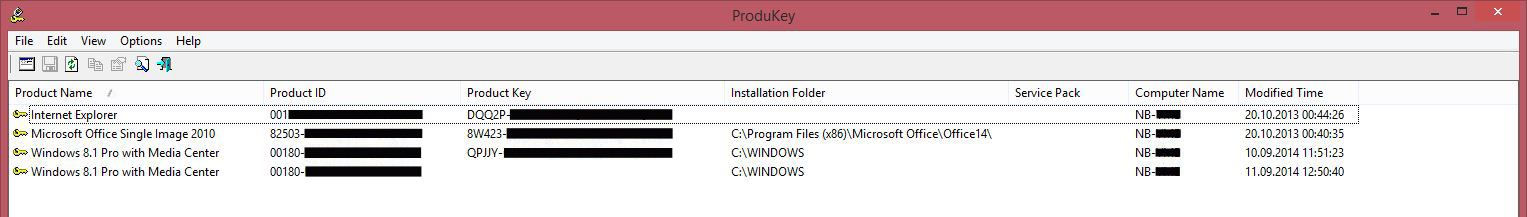

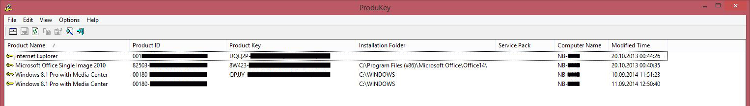

Nun habe ich ein Programm gefunden, dass mir den Product-Key meiner derzeitigen Installation ausliest, es zeigt den Key und dazu die Info: Win 8.1 Pro. Siehe ANHANG.
Kann ich mit diesem Key dann Windows 8 von CD Installieren, oder ist das nur der Upgrade-Key?
Kann mir bitte jemand weiterhelfen?

Du benötigst ein Windows 8 in derselben Version, die ursprünglich auf dem Notebook war, dies solltest du dann installieren und aktivieren können, da damit dann der im UEFI gespeicherte Key greift.
8.1 Image müsstest du mit eh mit den Generic Key von MS installieren und mit deinem dann später aktivieren. Der Upgrade Key sollte meines Wissens nach problemlos für eine 8.0 Neuinstallation der Prof Version funktionieren. Kannste ja inner VM testen ;)
Du brauchst keinen Key zum installieren. Wenn du die CD einschiebst und ohne Key installierst holt er sich den vom UEFI. Du müsstest allerdings komplett den gleichen Installationsquark machen. 8.0 -> 8.0 Pro -> 8.1. Es gibt aber bei Win8 die Funktion des Zurücksetzens, schon probiert?

@Garack: Das Problem ist Windows 8 kannst du im Gegensatz zu 7 gar nicht ohne Key installieren. D.h. du musst bei der vorhandenen Installation den Key auslesen, dir das 8.1 Image besorgen (geht mit OEM Key nicht über legalen Weg, sei denn du kennst wen der dir seine DVD ausleiht). 8.1 mit dem Generic Key von MS installieren und danach mit deinem ausgelesen Key aktivieren. Wenn das NB schon mit 8.1 ausgeliefert wurde kann es sein, dass du dir den Generic Key sparen kannst sondern direkt deinen eingeben kannst. Weiß ich nicht genau, hatte noch kein NB mit vorinstalliertem 8.1 inner Hand ehrlich gesagt
