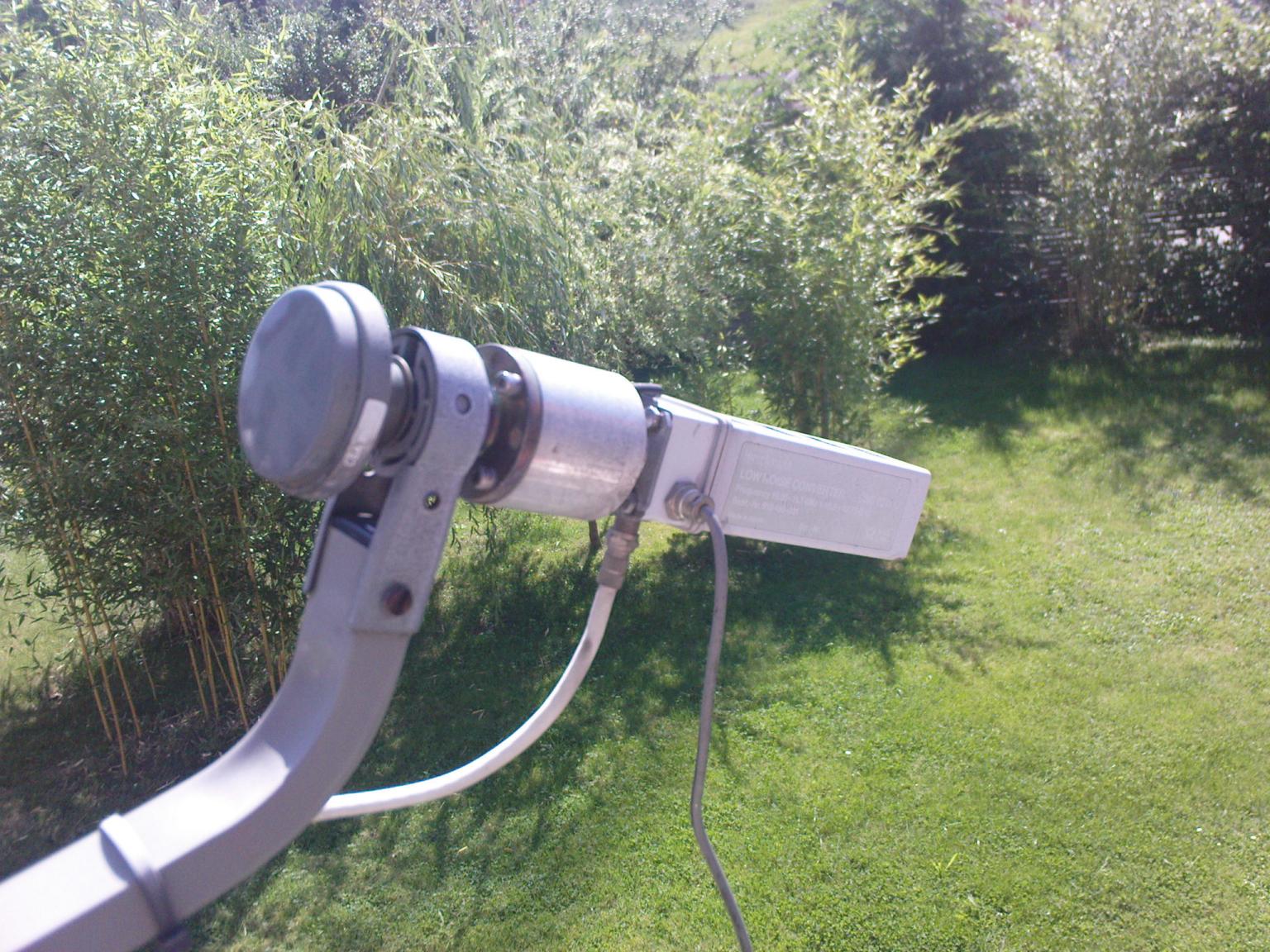

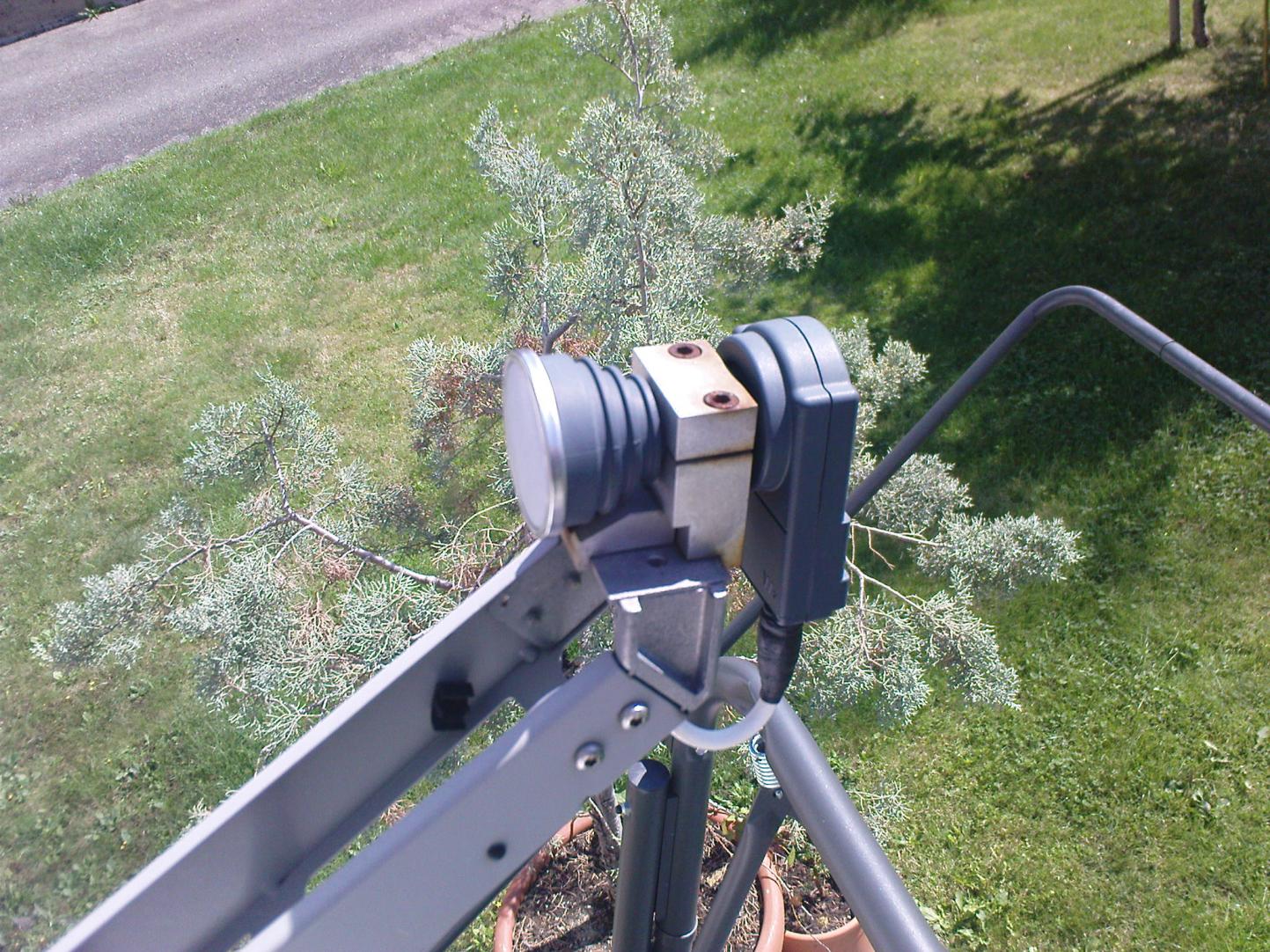

Ich habe mal zwei Bilder von den aktuellen LNBs gemacht.

Diese ca. 5x3cm große Metallbox (welche sicher irgendwo unterm Dach liegt?) ist sicher ein DiSEqC Schalter, wie ihn IBM9000 beschrieben hat. Den benötigst du, um ohne Twin-Receiver beide Satellitenschüsseln gleichzeitig ansprechen zu können. Das erklärt auch, warum die Kabel von beiden Schüsseln hinein - jedoch nur eines heraus in deinen Receiver geht.
Jetzt wird es spannend, denn es ist fraglich, ob dieser DiSEqC-Schalter auch digitalfähig ist, sprich: die erforderlichen Frequenzbänder bearbeiten kann. Auch beim Kabel kann es Unterschiede geben, jedoch sollte dein Signal, wenn du zuvor normal analoges Satelliten-Signal empfangen konntest, jetzt aufgrund der digitalen Umstellung nicht gleich komplett im Keller sein. Solche Dinge lassen sich übrigens am Besten mit einem TV-Gerät unweit von der Schüssel testen - ich habe in meinem Elternhaus immer einen kleinen Röhren-TV mit aufs Dach genommen und ein kurzes Kabel direkt an den Receiver, ohne Umwege über irgendwelche Multischalter gewählt - so kann man sich, vor Allem, wenn wenig Vorkenntnis auf dem Gebiet vorhanden ist, schritt für Schritt vorarbeiten. Nur bitte nicht so weit, dass du vom Dach fällst, das wäre ein Schritt zuweit :)

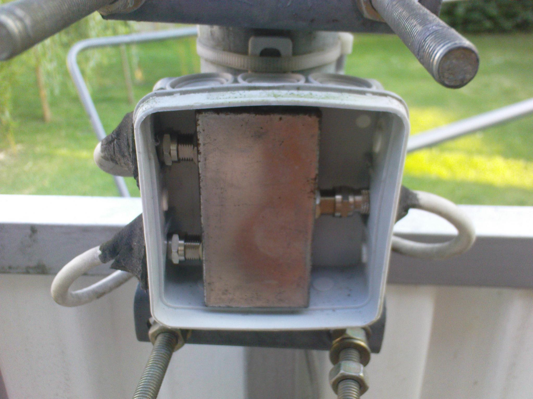

Ich hab mal von der Box ein Bild gemacht.

Das Knacksen kann vom LNB kommen (oder von der kleinen "Box" ^^) und sollte eigentlich kein Problem sein. Ich kenne jetzt nicht genau den Aufbau eines Satellitenreceivers, aber durchaus möglich könnte es sein, dass sich dort irgendwo schaltende Relais befinden, die je nach Frequenz (horizontal/vertikal vielleicht?) umschalten müssen.
Diese kleine Box hast du nur einmal, sehe ich das richtig? Ich gehe weiterhin davon aus (und bin mir sogar verdammt sicher *g*) dass sie lediglich die beiden Signale der Schüsseln zu einem Kabel zusammenfasst - so sieht es aus und so berichtest du es ja auch.
Du sagtest, du hast dir einen digitalen LNB von einem Bekannten ausgeliehn? Wenn du ihn auf deine Astra-Schüssel hängst, so solltest du mit deinem digitalen Receiver (das Kabel bitte noch vor der kleinen Box abgreifen) ohne Weiteres einen Top-Empfang haben, zumindest, sofern die Schüssel richtig ausgerichtet ist. Wenn das Signal bei Analog jedoch OK ist, sollte es das auch bei Digital sein. Teste das bitte nochmal ohne weitere Bauteile im Kabelweg - also Astra 19.2° Ost, Digital-LNB auf der Schüssel, Kabel direkt (!) in den Digitalreceiver und dann der TV dran. Theoretisch (und auch praktisch) solltest du nun herrlichen, digitalen TV-Empfang haben.
Für die zweite Schüssel, die auf den französischen Satelliten ausgerichtet ist, bräuchtest du ebenfalls einen digitalen LNB. Alternativ kannst du auch den alten Receiver mit LNB behalten und ein zweites Kabel zu diesem legen, wenn du hier nicht unbedingt auf digital umsteigen möchtest. Sofern du der einzige Abnehmer der Satellitenanlage bist, bringt das die geringsten Kosten mit sich. Jedoch will auch nicht jeder zich verschiedene Geräte und/oder Fernbedienungen herumliegen haben - für mich würde dies z.B. kein Problem darstellen.

Der kleine Umschalter in der Abzweigdose wird das 22 kHz-Signal nutzen, um zwischen den beiden Sat-Spiegeln umzuschalten. Bei digitalen Receivern wird dieses Signal genutzt, um zwischen High- und Low Band umzuschalten. Deshalb kann das so nicht funktionieren.
Du brauchst eigentlich nur die beiden LNBs austauschen und den Umschalter.
Für den Umschalter nimmst du diesen DiSEqC-Schalter. Auf LNB 1 kommst Astra, auf LNB 2 die 2. Schüssel.
