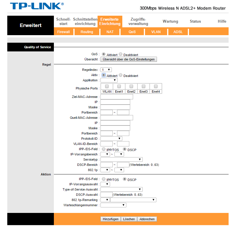

ich habe seit heute den TP-LINK TD-W8961NB(DE) Modemrouter und habe Schwierigkeiten mit der Quality-of-Service Einstellung die ziemlich kompliziert aussieht bei dem Ding. Es sind zwei PCs angeschlossen mit LAN und ich möchte das einer höhere Priorität hat als der andere. Und was ich noch gerne konfigurieren möchte ist das manche Applikation wie z.B. Spotify oder YouTube niedrigere Priorität haben als Online Games und ähnliches, damit der Ping nicht beeinflusst wird. Kann mir jemand ein paar Tipps hierfür geben?
Wenn Regel (die du einstellst) greift, dann "Aktion".
Normalerweise sind das alles keine Pflichfelder unter "Regel". Du musst halt spezifizieren, welcher Traffic welche Prio bekommen soll.
Details zu QoS-Sprengen hier das Mögliche im Forum.
Die höchsten Prios solltest du aber für Echtzeitanwendungen wie Telefonie reservieren.
Dem Spiel würde ich eine mittelhohe Prio einräumen.
Am besten die Prios von unten her festlegen.
OK, das heißt also unter "Regel" kann ich sozusagen nur einmal den Port ankreuzen der betreffen werden soll und dann direkt zur Aktion springen? Oder muss da noch was anderes hin?
Und unter Aktion
Key Net Traffic hat die höchste Remarking Nummer (7) und Key Data die niedrigste (3). Weiß jetzt nicht was genau das bedeutet, würde aber gerne wissen was genau die beiden Sachen (und IGMP) machen. Google spuckt da nicht viel aus für den Laien. Unter Warteschlangenummer ist dann klar das ich da die Prioritäten festlegen kann, bin mir aber nicht wirklich sicher was von den Dingen für z.B. Spotify verantwortlich ist.

Klar, kann man eine per PhysicalPort Klassifizierung machen. Eine dynamische Klassifizierung wäre besser. Dazu muss man aber seinen Traffic kennen.
Das Drop-down zeigt Trafficklassen in Absteigender Reihenfolge. Das wichtigste im Netzwerk ist der Nettraffic, denn was hilft das schönste QoS, wenn das Routing zusammenbricht, weil zuviele telefonieren?
Diese Trafficklassen kannst du nun mit delbst definiertem Traffic "füllen".

Kurz QoS:
Klassifizierung -> Priorisierung -> Queuing -> Shaping. Leider kann man bei Consumer Router meist nur die ersten beide Punkte verändern.
Zudem darfst du nicht vergessen, dass du mit deiner QoS Konfig nur den Upload einstellst, du kannst nicht den Download damit konfigurieren, das kann nur dein Provider.
Somit hat deine QoS Konfig keinen Einfluss auf ein Youtube Video (Download), wenn du spielst (Upload+Download), sondern nur auf den Upload, der aber beim Internet Surfen und Youtube kaum beeinflusst wird.
Ich glaube du erhoffst dir das falsche vom QoS, bzw. hattest vor Anschaffung des Routers nicht verstanden, wie QoS funktioniert.
