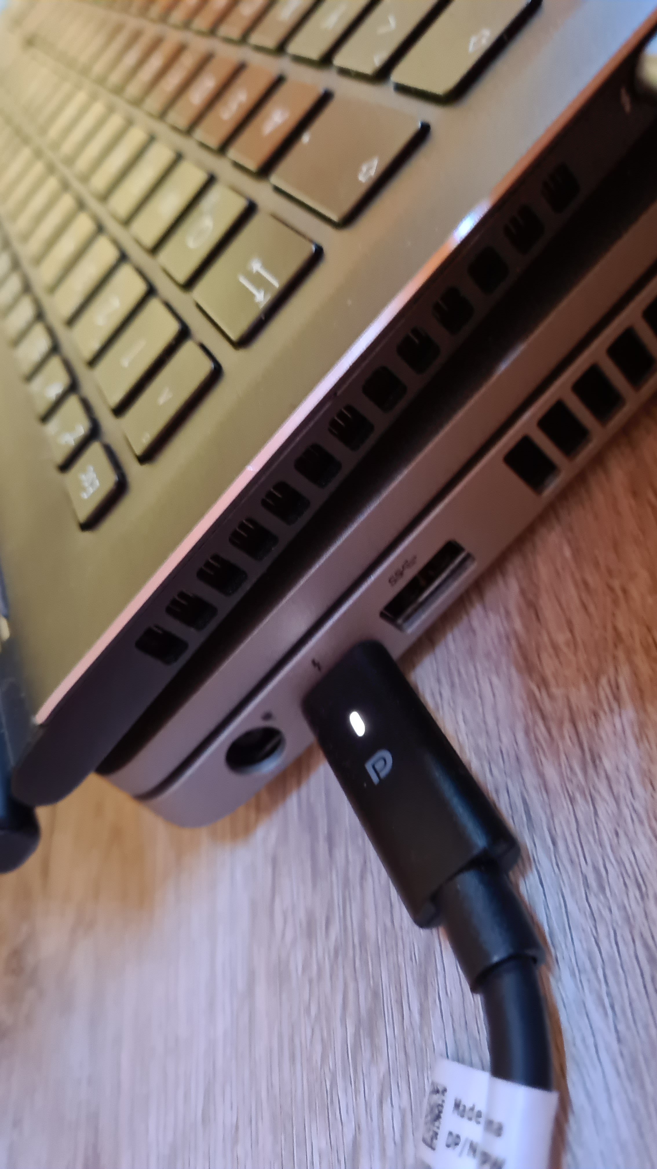

Aber ist das nicht ein Thunderbolt-Anschluss?
Unten im Foto: ja, sieht so aus, aber das ist ja nicht das Zenbook Flip von dem du oben schreibst...
oben im Foto, kann gut sein, ich hatte kein Manual zum UX561HD gefunden sondern nur zur UX561-Serie, scheint als gäbe es verschiedene Varianten davon, manche mit Thunderbolt, manche ohne.
Wenn du einen Thunderbolt-Port hast, kannst du auf jeden Fall beide externen Monitore anschließen.

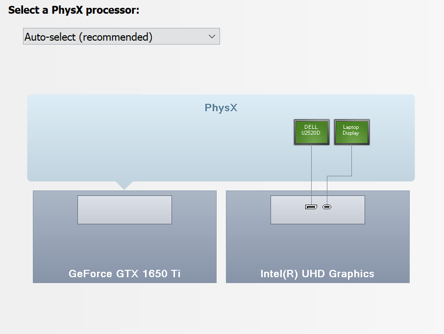

Welche Monitore woran hängen, kann man im Nvidia Control Panel unter den Physx Optionen sehen. Da ist eine Grafik die zeigt, welcher Monitor an welcher Grafikkarte hängt. Evtl musst du dafür einen Monitor an dem jeweiligen Anschluss anstecken, damit man sich sicher sein kann.
Das sähe dann so aus. In meinem Beispiel hängt der externe Monitor also an der Onboard-Grafik und man bräuchtes zwingend einen Thunderbolt fähigen Adapter wenn du beide Monitore in maximaler Auflösung betreiben willst.
