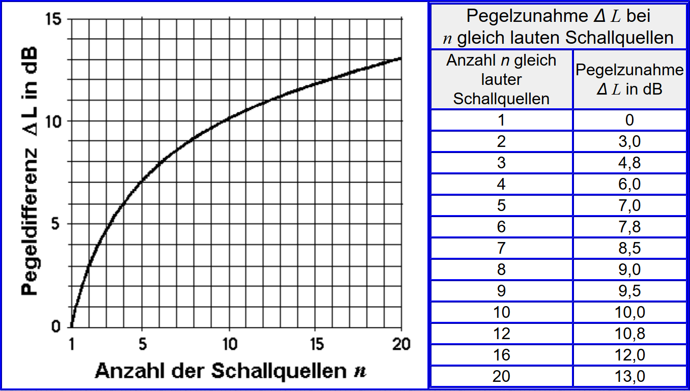

FRESHPRINCE82 schrieb:
Das wären 8 Lüfter... Habe da Bedenken, dass er laut wird oder bin ich da auf der falschen Spur.
Das ist eine oft getätigte Falscheinschätzung. Generell gilt: Eine Verdoppelung der Anzahl gleicher Schallquellen ergibt eine Erhöhung des Schalldrucks um 3 dB. Schön zu sehen in nachfolgender Grafik:
Recht spannend ist diese Tabelle aus psychoakustischer Sicht. Eine Schalldruckerhöhung um etwa 10 dB wird vom menschlichen Gehör als Verdoppelung der Lautstärke empfunden.
Setzt man dies jetzt auf PC-Lüfter, welche je nach Drehzahl eine mehr oder minder laute Schallquelle sind, um kommt man zu nachfolgendem Ergebnis: 10 sich drehende gleich laute Lüfter werden vom durchschnittlichen Mensch also nur als doppelt so laut, wie einer von diesen alleine, wahrgenommen.
Die zwei 140mm Lüfter in der Front wirst du sicherlich benötigen, da du ansonsten zu wenig kalte Luft in das Gehäuse beförderst um deine Komponenten zu kühlen. Das gilt besonders für Gehäuse mit einer geschlossenen Front, wie das Sharkoon S1000, wo nur die seitlichen Lüftungsschlitze zum ansaugen der Luft zur Verfügung stehen. Auch der 120mm Lüfter auf der Rückseite für den Abtransport der warmen Luft aus dem Gehäuse ist Pflicht, da es ansonsten zu einem Hitzestau kommt.
Wie du an meiner vorherigen Erklärung zur Pegeldifferenz sehen kannst, skalieren viele langsam drehende Lüfter viel besser, als wenige schnell drehende Lüfter, im Bezug auf den verursachten Schallpegel um die gleiche Luftmenge zu befördern.
