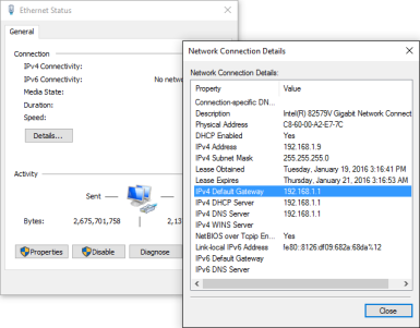

Geh in die Netzwerkeinstellung deines PC und such dir die Gateway IP Adresse raus, das ist die des Routers.
Auf die schnelle nur Englisch:
http://pcsupport.about.com/od/tipstricks/f/default-gateway-ip-address.htm
