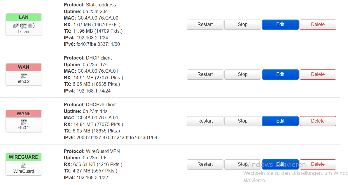

So sehen die Netzwerkinterfaces z. B. bei Wireguard aus:
aus https://www.computerbase.de/forum/threads/openwrt-router-als-wireguard-server.1964504/
Du siehst also, LAN interface, WAN ist WAN ipv4. WAN6 ist WAN ipv6 und Wireguard das ist das vpn.
Du must den WR802N als Router in Routerkaskade laufen lassen.

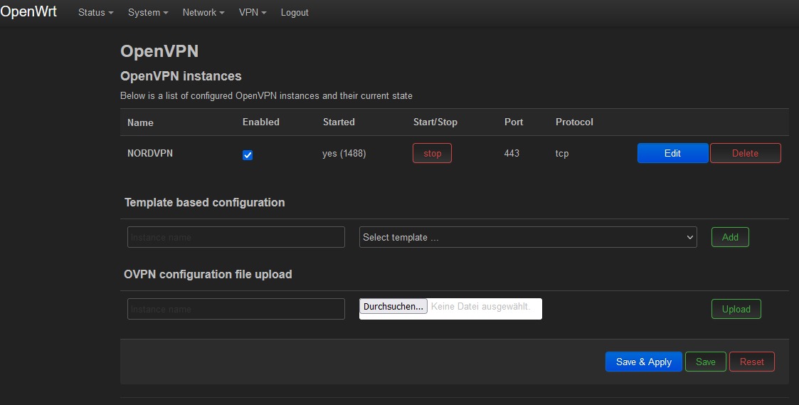

Wieviel Mbit dann durchkommen müsste ich testen wenn es läuft. Primär geht es mir nur darum das alle WLAN Clients dann z.B. über den VPN in Russland gehen sobald sie verbunden sind.
Bei mir sieht es wie folgt aus:

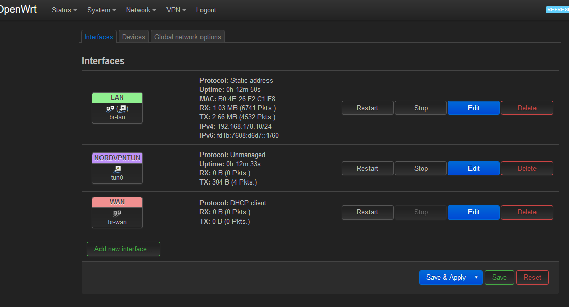

Ja Du siehst das Nordvpn nicht verbunden ist. rx tx kein traffic. Wo steckt das LAN Kabel kommend vom Router?
Das muss in WAN Port.
Das vpn kommt nicht durch den Hauptrouter und dessen NAT, den wir nicht kennen. Da liegt der Fehler.
Den TP-Link Router mit OpenWRT hatte ich oben verlinkt. Der hat nur einen Port LAN/WAN.
Der TP hängt an einer Fritzbox. An dieser hat auch schon ein Raspi mit NordVPN gehangen und der kam ohne Probleme durch.
Ich denke das Problem ist der LAN/WAN Port vom TP-Link. Der muss so konfiguriert sein das er das entweder als WAN oder LAN erkennt und dann darauf halt NORDVPN eingestellt wird im TP-Link.
