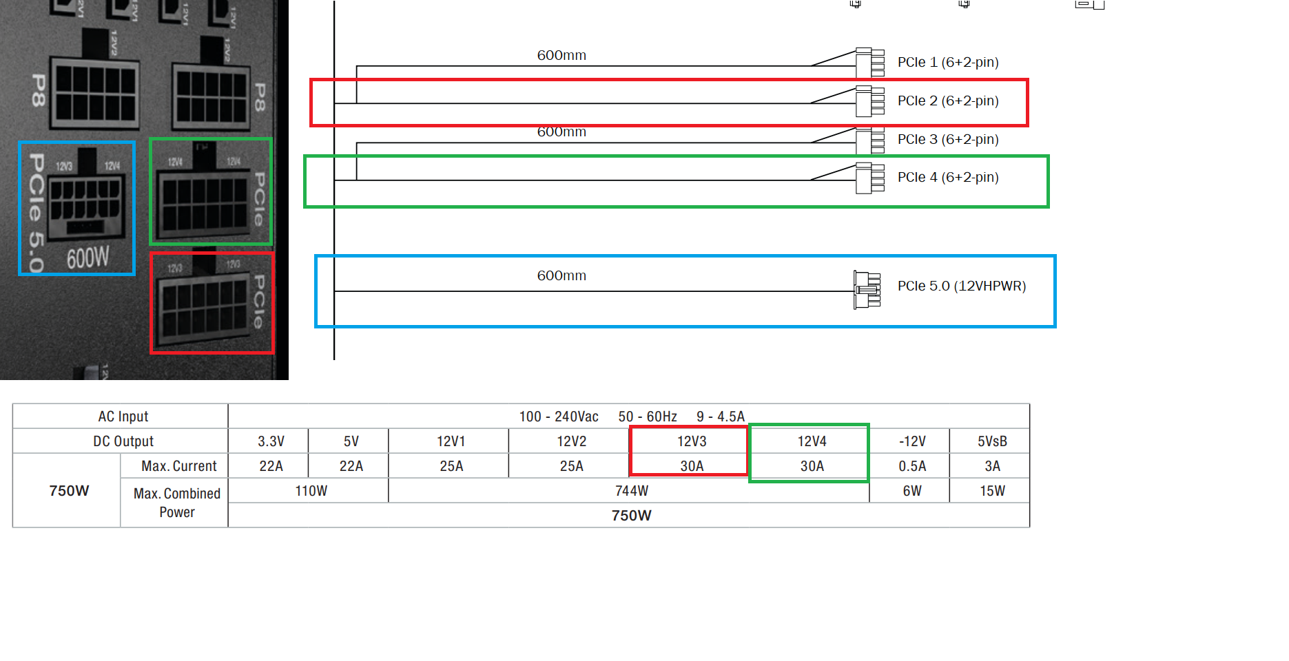

wie hast du die Karte am Netzteil angeschlossen? Das bequiet hat mehere 12volt schienen für die GPU. Bei den PciE buchsen am Netzteil solltest du idealerweise beide benutzen.
Northstar2710 schrieb:
wie hast du die Karte am Netzteil angeschlossen? Das bequit hat 2x12v schienen für die GPU. Bei den PciE buchsen am Netzteil solltest du idealerweise beide benutzen
Ich habe ein Kabel mit 2 8-Pin Steckern an einem einzigen Anschluss am Netzteil eingesteckt, sollte ich also per 8-Pin Stecker ein Anschluss am Netzteil benützen?

Wie sieht die Stromverkabelung Netzteil <-> 7900XT aus?
Sind dort beide Stromkabel gelegt von denen an der Grafikkarte jeweils nur ein Stecker genutzt wird?
Du solltest 2 Kabel benutzen und von jedem ein 8pin Stecker in die GPU einstecken.
Werde ich probieren, danke. Aber wieso? Was ist denn der Sinn hinter diesen "Doppelkabel", wenn ich beide benützen muss?

Ansonsten @Betschi mal 2 Stränge nutzen wie auch schon vorgeschlagen wurde.
Wenn du z.b. 3x8pin an der GPU benötigst. Es kommt auch immer darauf an ob die Karte die 75watt vom PciE Port benutzt oder es sich hauptsächlich von den Pcie Anschlüssen bedient.
So anschließen, das 12V V3 und V4 (rot/grün) belegt sind. Damit die Leistung die das Netzteil für die Grafikkarten bietet auch abgerufen werden kann. Oder wenn vorhanden den blauen Anschluss verwenden, da dort beide Rails aufgelegt sind.
Mit nur einer angeschlossenen Rail des Netzteils hast du theoretisch 360W+60W vom PCIE Port zur verfügung (sollte ja theoretisch reichen), da ist die Rail aber fast bei jeder 7900er an der Leistungsgrenze und eine Rail kann die 360W auch nur stemmen wenn alleine belastet. Deswegen auch die Angabe kombined Power, denn die Angaben der einzelnen 12V Rails ergibt schon über 1300W und es ist halt nur nen 750W Netzteil. 3,3V und 5V noch nichtmal mit eingerechnet.

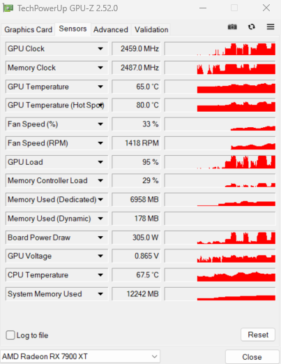

Leider kriege ich wieder die ganze Zeit Abstürze, selber Fehler (Kernel Power 41). Ich hab mal einen Screenshot von GPU-Z während des Spiels erstellt, ist irgendwas auffällig?

Welcome to the amd experience. :D vielleicht ist die Karte einfach kaputt? :o
Oder windows grätscht in den amd treiber rein warum die das noch immer nicht im griff haben :heul:
Reduziere das Powerlimit mal. Vielleicht verträgt das netzteil die spikes nicht? Probieren kann man es. Gleichzeitig takt extrem senken damit der verbrauch auf 250 watt runtergeht oder gar weiter und testen ob es aus geht.
Hatte das problem mal mit einer 5700xt zwar war das netzteil groß genug aber das ding hatte spikes das es einfach nicht gereicht hat.
Wenn das alles nix hilft zurücksenden. Nvidia einbauen und fertig weil das wird funktionieren :D ohne kopfweh meiner erfahrung nach.:heilig:🥰
