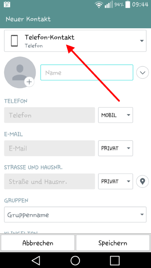

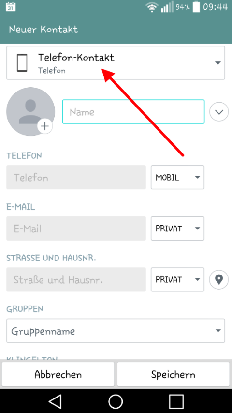

Werden die Kontakte im Handy auch auf dem Google Account gespeichert oder auf der SIM bzw Handy?
@Barmen stellt da schon die richtige Frage. Lege mal testweise einfach einen Kontakt an und prüfen genau die Erfassungsmaske ob man da was auswählen kann.
Bei meinem LG G3 ist das z.B. so, wenn ich einen neuen Kontakt auf dem Gerät anlegen will, werden diese automatisch NUR auf dem Gerät lokal gespeichert. Ich muss dazu immer erst einmal die Auswahl auf mein Google-Konto stellen. Recht nervig aber geht leider nicht anders.
