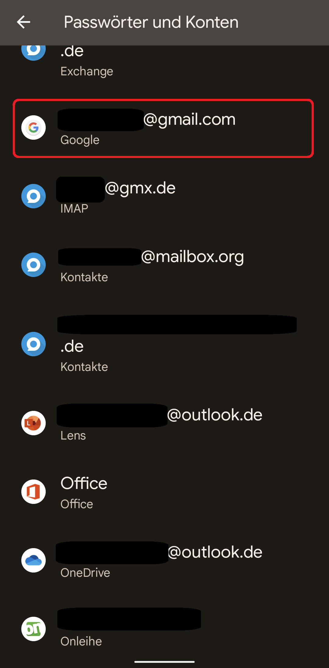

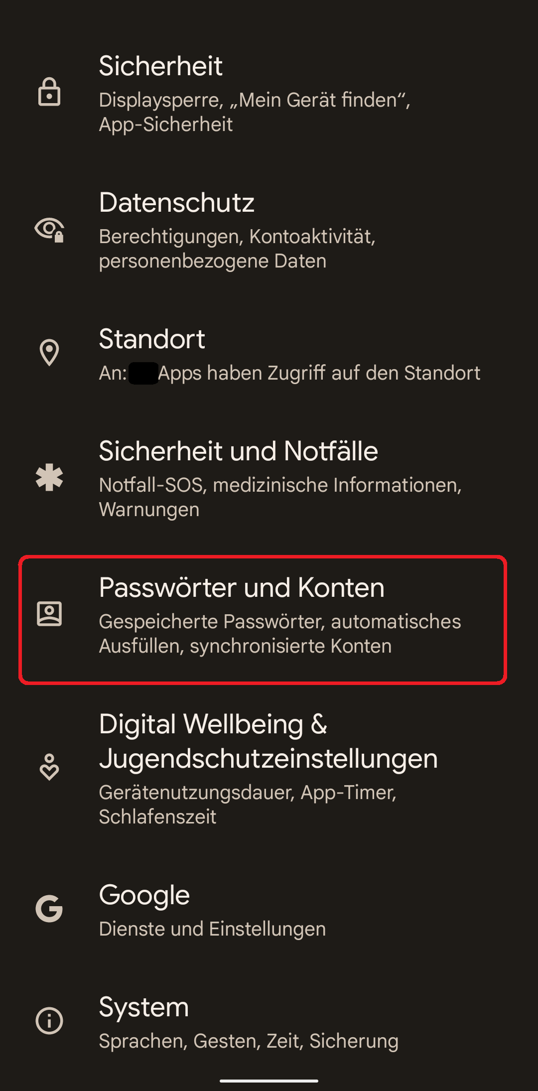

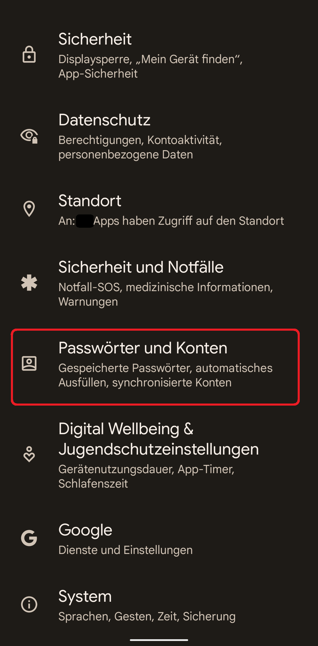

Ich meine Einstellungen, Passwörter und Konten (oder nur Konten). Screenshot 1.

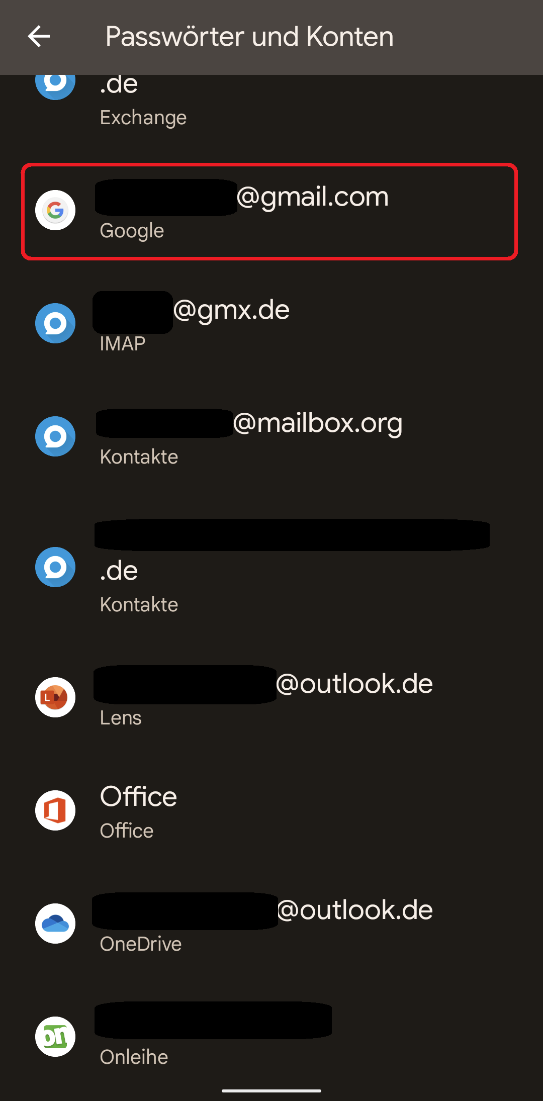

Dort sind alle Konten, das Google-Konto wie auch E-Mail-Konten, WhatsApp,... Screenshot 2.

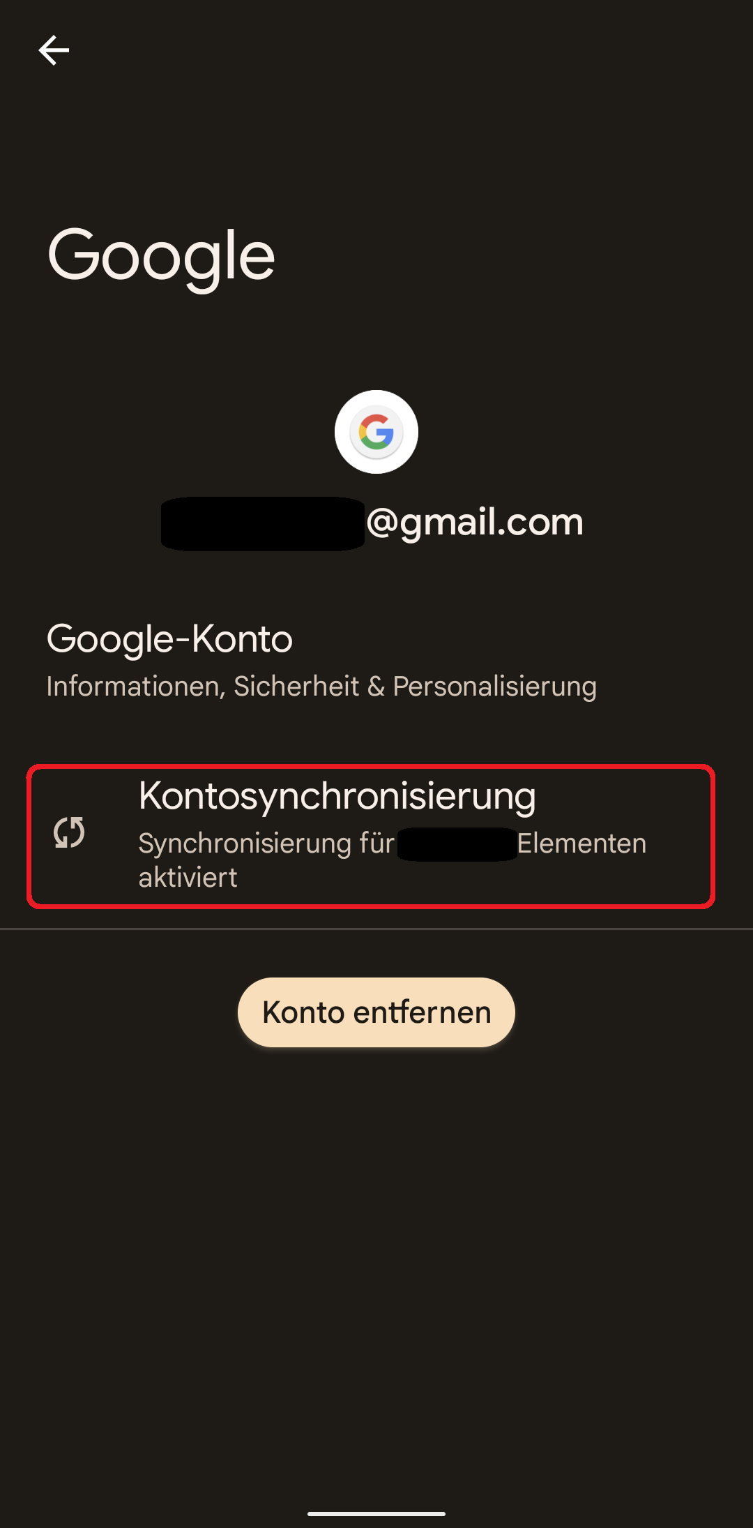

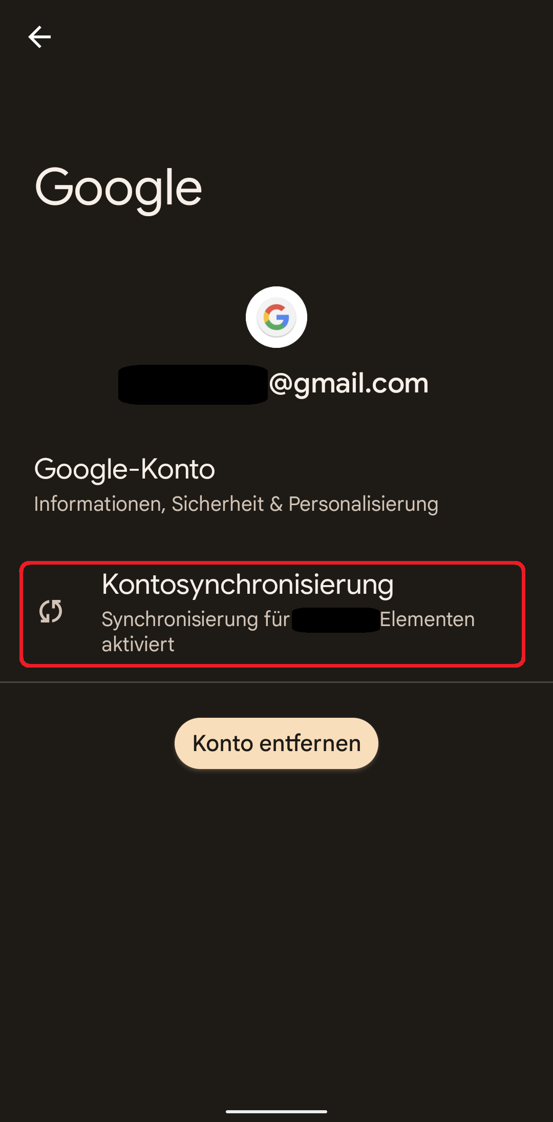

Man tippt das Google-Konto an und sieht Screenshot 3.

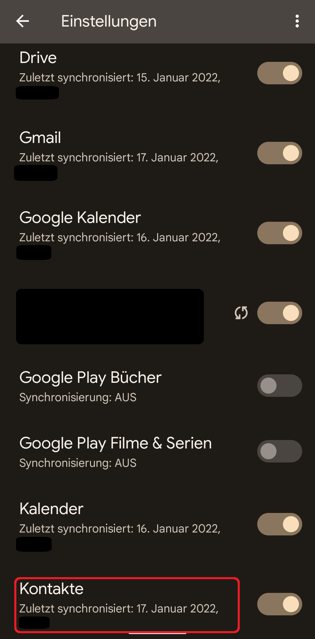

Dort tippt man Kontosynchronisierung an und sieht Screenshot 4.
Dort sieht man, was vom Google-Konto, wann synchronisiert wurde.
Die Synchronisierung kann manuell angestoßen werden.
Die Bilder sind vom reinen Android, Google Pixel. Wie es bei Xiaomi aussieht, kann ich nicht sagen. Aber vielleicht findest du es nun.
Bei Interesse: https://download.pixelexperience.org/beryllium

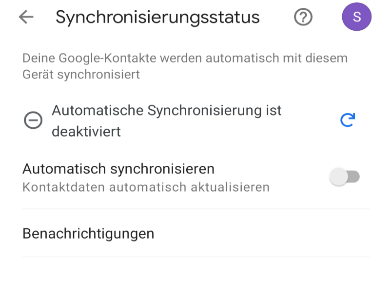

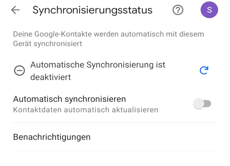

Öffne bitte mal die Google Kontakte App. Tippe dort auf
Nutzericon > Kontakte App-Einstellungen (unten) > Synchronisierungseinstellungen für Google Kontakte > Konto auswählen (falls gefragt wird) > Synchronisierungsstatus > s. Screenshot, der blaue Pfeil zur Aktualisierung ist bei dir vorhanden?
Ja, hatte ich auch schon gefragt. Man sieht sogar, wann zuletzt (angeblich) synchronisiert wurde.
