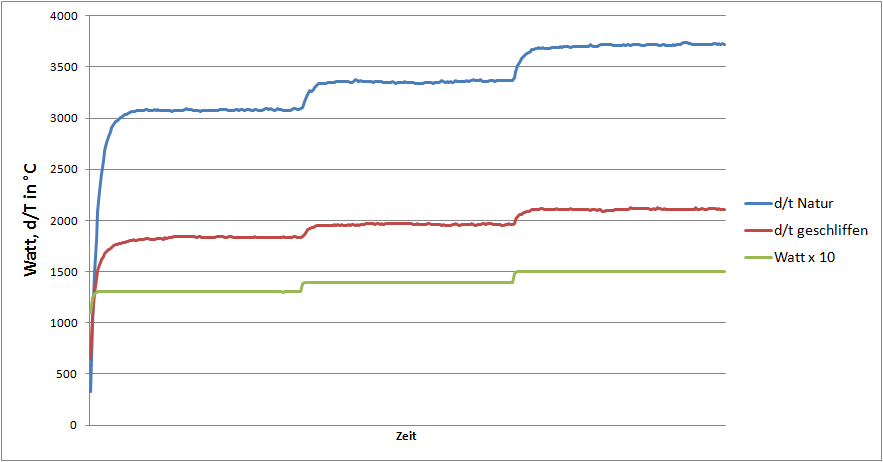

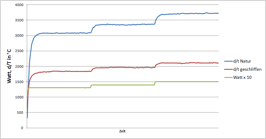

Hier mal ein Beispiel was das Schleifen eines HDT bringen kann. Ist übrigens das extrembeispiel von weiter oben
