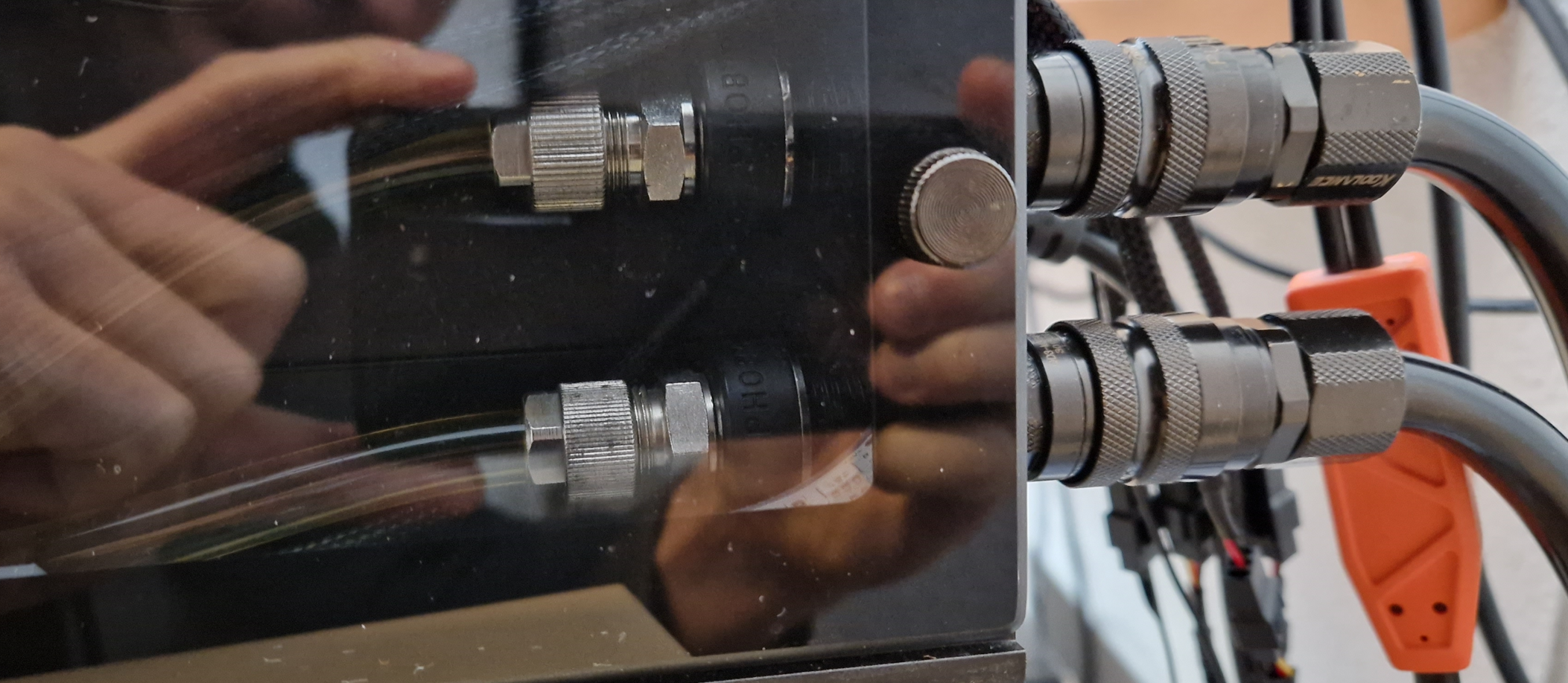

Ich trenne meinen Mora mit den Koolance Schnellkupplungen. Die Kupplungen sind von 2016/2017. Schon nach kurzer Zeit (ca 1 Jahr) hatte ich Probleme beim trennen der Kupplungen. Das weibliche Stück (https://www.pchc.ch/de/product_info.php?products_id=722713) bleibt offen und viel Wasser kommt raus... Am Anfang kurzzeitig, inzwischen muss ich das Stück mit Werkzeug bearbeiten dass es wieder schliesst... Es handelt sich um die schwarzen mit gelber Schrift... Ich habe schon dazumal gelesen dass es mit den Dingern Probleme geben kann. Nun meine Frage, hat sich dies in der Zwischenzeit verbessert, ich meine funktionieren die Dinger die man aktuell bekommt oder gibt es gute alternativen die zuverlässig funktionieren? So ist arbeiten nicht mehr möglich...

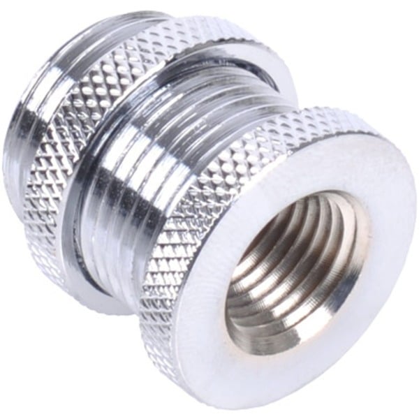

Oh guter Hinweis. Nein ich habe noch nicht bestellt und keine Probleme mit den Plastikkupplungen... Die sind eh hinten am Gehäuse.... Ich habe aktuell solche Schottverschraubungen im Einsatz. Wie befestigt man die
Plastikkupplungen am besten am Gehäusedurchgang? Ach ja und ich nutze innen 10/8er und aussen zum Radi 13/10er Schlauch.
https://www.alternate.ch/p/600x600/h/Alphacool_HF_Schottverschraubung_G1_4__Verbindung@@hxzna042.jpg
