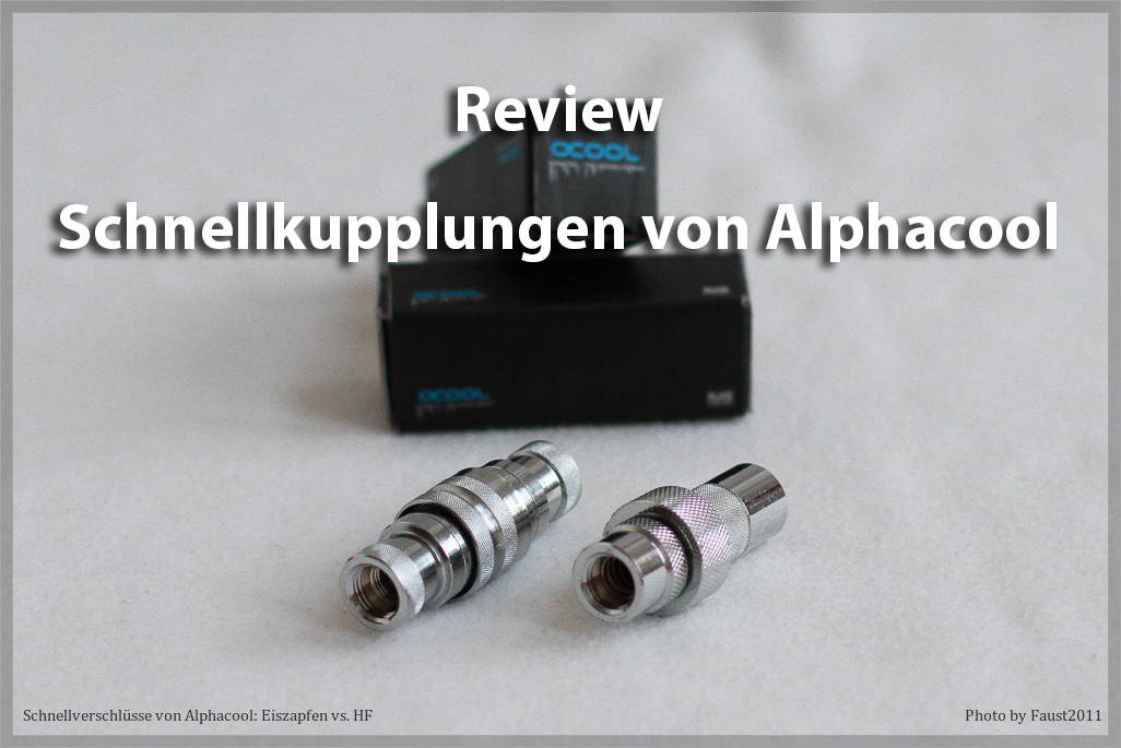

Hallo Freunde der Wasserkühlungen,
heute möchte ich Euch in diesem Review die Schnellkupplungen HF und Eiszapfen des Herstellers Alphacool vorstellen. Schnellkupplungen sind besonders für die unter Euch interessant, die ihre Wasserkühlung mit einem externen Radiator betreiben. Hier besteht doch immer mal der Wunsch, den Radiator mit dem Zu- & Ablauf einfach vom Kreislauf trennen zu können (z. B. für den Transport des Computers oder für den internen Umbau der Wasserkühlung).

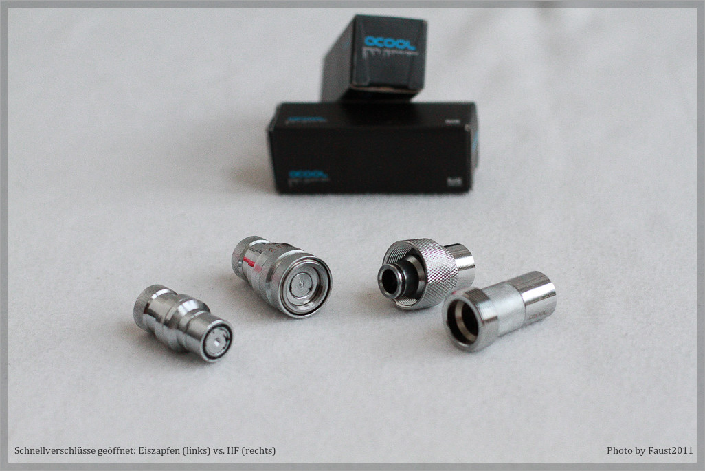

Stecker und Kupplung werden beim Schließen mit einer Überwurfmutter verschraubt. Das Prinzip des Kupplungskonzepts basiert auf Kunststoffstößeln, die aus Prinzip nicht tropffrei arbeiten. Beim Entriegeln der Kupplung dichten zwar beide Seiten ab, es gibt jedoch einen Zwischenraum in der Kupplung, der ein paar Tropfen Wasser enthält, welches letztlich aus dem Kühlkreislauf austritt.

Beim Eiszapfen sind Stecker und Kupplung durch einen äußeren Ring verschlossen. Das Öffnen erfolgt einfach und schnell: Stecker und Kupplung ein paar Millimeter aufeinander zubewegen und dabei den äußeren Ring zur Seite schieben. Beim Zusammenstecken rasten beide Seiten hörbar ineinander ein.
Das Kupplungskonzept basiert auf dem der QD3 Serie von Koolance, welche in Wasserkühlungsforen sehr oft als Referenz genannt wird.

Auf dem folgenden Bild sieht man beide Schnellkupplungen nebeneinander in geöffnetem Zustand. Gut zu erkennen ist dabei der Unterschied der Kupplungskonzepte: die Stößel der HF Serie im Vergleich mit der an Koolance angelehnten No-Spill Kupplungstechnik der Eiszapfen.

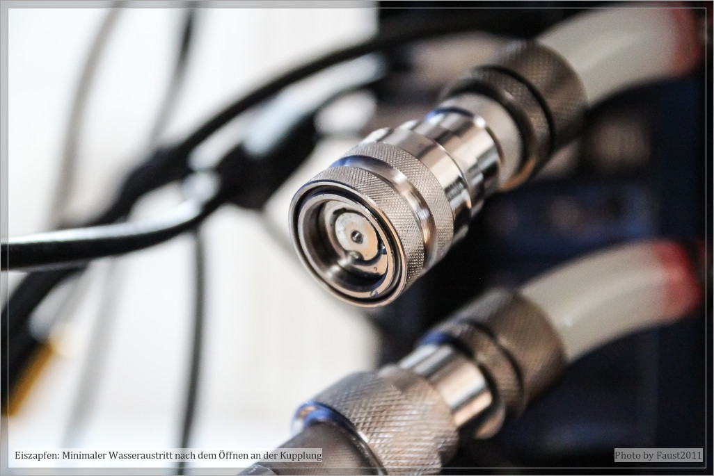

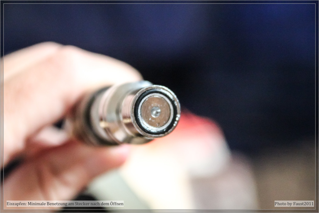

Der Eiszapfen ist hingegen ein Schnellverschluss, der diesem Begriff auch wirklich gerecht wird. Wie in der Detailbetrachtung beschrieben, muss nur der äußere Ring bewegt werden, und schon löst sich die Kupplung. Beide Seiten sind nach dem Öffnen nur leicht mit Wasser benetzt.
Der Vollständigkeit halber: Bei beiden Kupplungen tritt beim Schließen natürlich ebenfalls kein Wasser aus!
So sehen Stecker und Kupplung der Eiszapfen nach dem Öffnen aus:
schnellverschluss4-jpg.580072

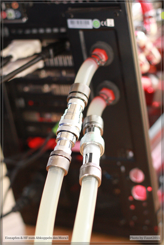

Meiner Meinung nach sind diese Schnellkupplungen klobig und definitiv keine ästhetische Bereicherung des Systems. Wie in der Einleitung des Reviews beschrieben, sind beide ca. 6-7 cm lang – zusätzlich kommt noch die Länge der Anschraubtüllen hinzu. An meinem System sieht das dann so aus:
schnellverschluss3-jpg.580071
Ich kann der Ästhetik halber nur empfehlen, Schnellverschlüsse mit Schottverschraubung zu kaufen, sodass sie direkt ans Gehäuse geschraubt oder alternativ (im Fall der HF bzw. Eiszapfen) mit einer speziellen Slotblende am Gehäuse befestigt werden können. Dadurch werden sie natürlich nicht kürzer, aber es wirkt insgesamt deutlich aufgeräumter.
