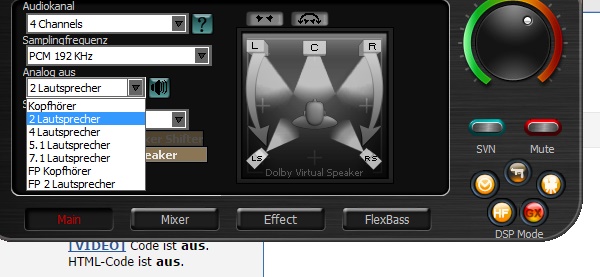

Mit einem Wechsel meine ich lediglich folgendes:
In meiner Treibersoftware kann ich nämlich einstellen aus welchem Ausgang bzw Buchsen der Sound ausgeben wird, dabei kann ich halt zwischen Frontpanel, 5.1 und meinem 6.3mm Kopfhörer Ausgang wählen!
