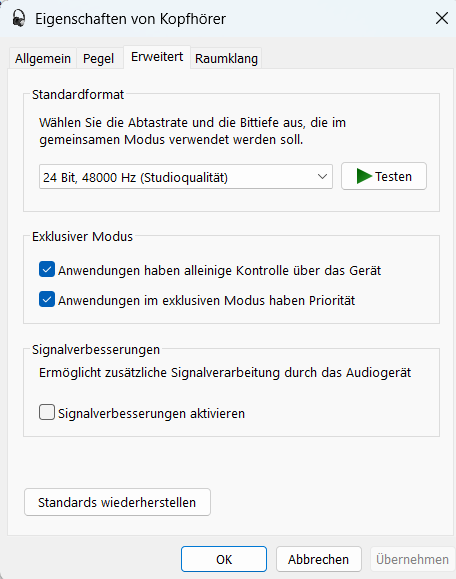

Ich verwende das seit Jahren, und seit ein paar Wochen habe habe ich manchmal die Situation, wenn ich die Kopfhörer erst anstecke nachdem der PC hochgefahren ist und ich dann mit Kopfhörer hören will, dann spielt überhaupt kein Bass (egal ob Spotify oder in Games). Wenn ich den PC dann neu starte während die Kopfhörer angesteckt sind, funktioniert immer alles wunderbar. Habe schon versucht in den erweiterten Soundeinstellungen den exklusiven Audio Modus auszuschalten und die Signalverbesserungen einzuschalten, hilft leider beides nichts.

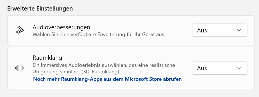

Geh mal in die erweiterten Einstellungen vom Ausgabegerät und stell sicher, dass alles auf aus steht

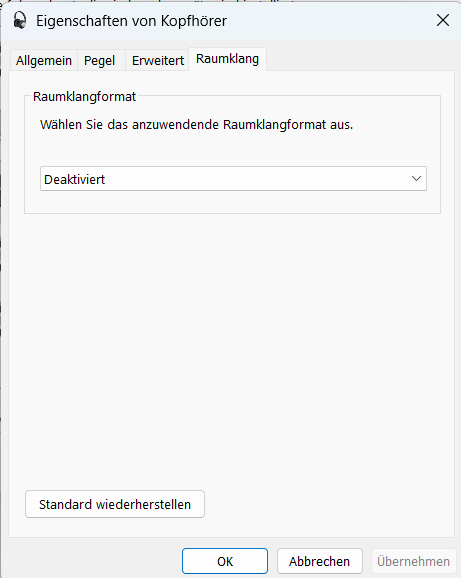

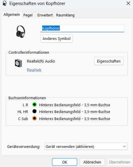

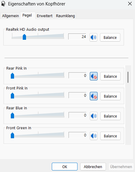

Wie checke ich, ob die Kopfhörer erkannt werden? Anbei die Screenshots aus den erweiterten Soundeinstellungen wenn die Kopfhörer einwandfrei funktionieren. Wie es aussieht wenns nicht geht, kann ich das nächste Mal checken wenn das Problem kommt. @Rickmer ist beides aus, s. Screenshot.
Das beim anstecken auch Kopfhörer dann aktiviert wird... Wenn da der bass fehlt kann es auch sein das es als 2.1 System erkannt wird.
Reaktionen: AYAlf
Unter "Konfigurieren" kann ich nur Stereo auswählen, kein Kopfhörer. Mir ist aber aufgefallen dass die Kopfhörer als einiges meiner Geräte nicht als Vollspektrum-Lautsprecher konfiguriert waren (hab ich jetzt geändert auf Vollspektrum) - mal sehen ob das was gebracht hat. Am Laptop kann ich die Kopfhörer komischerweise gar nicht konfigurieren, das ist ausgegraut...
