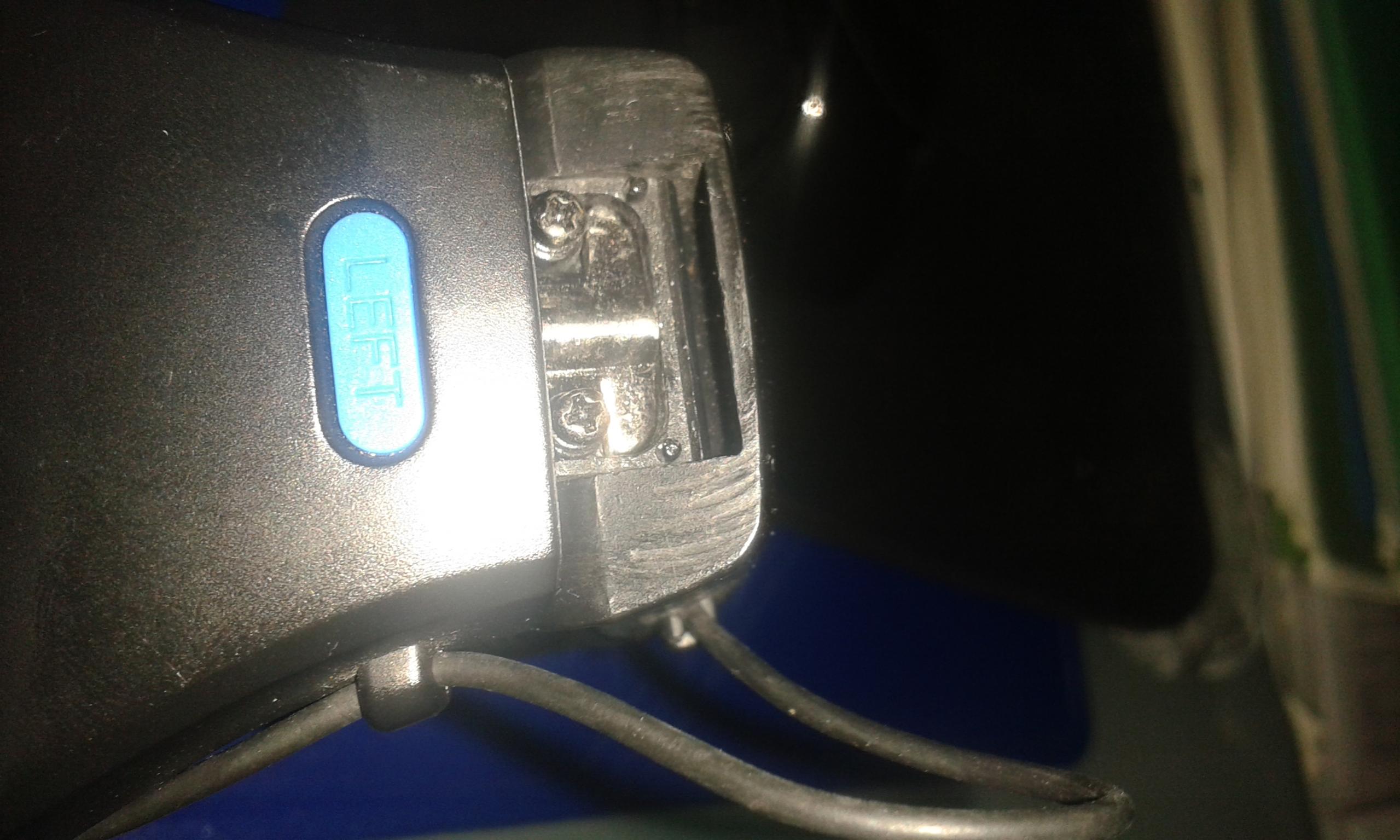

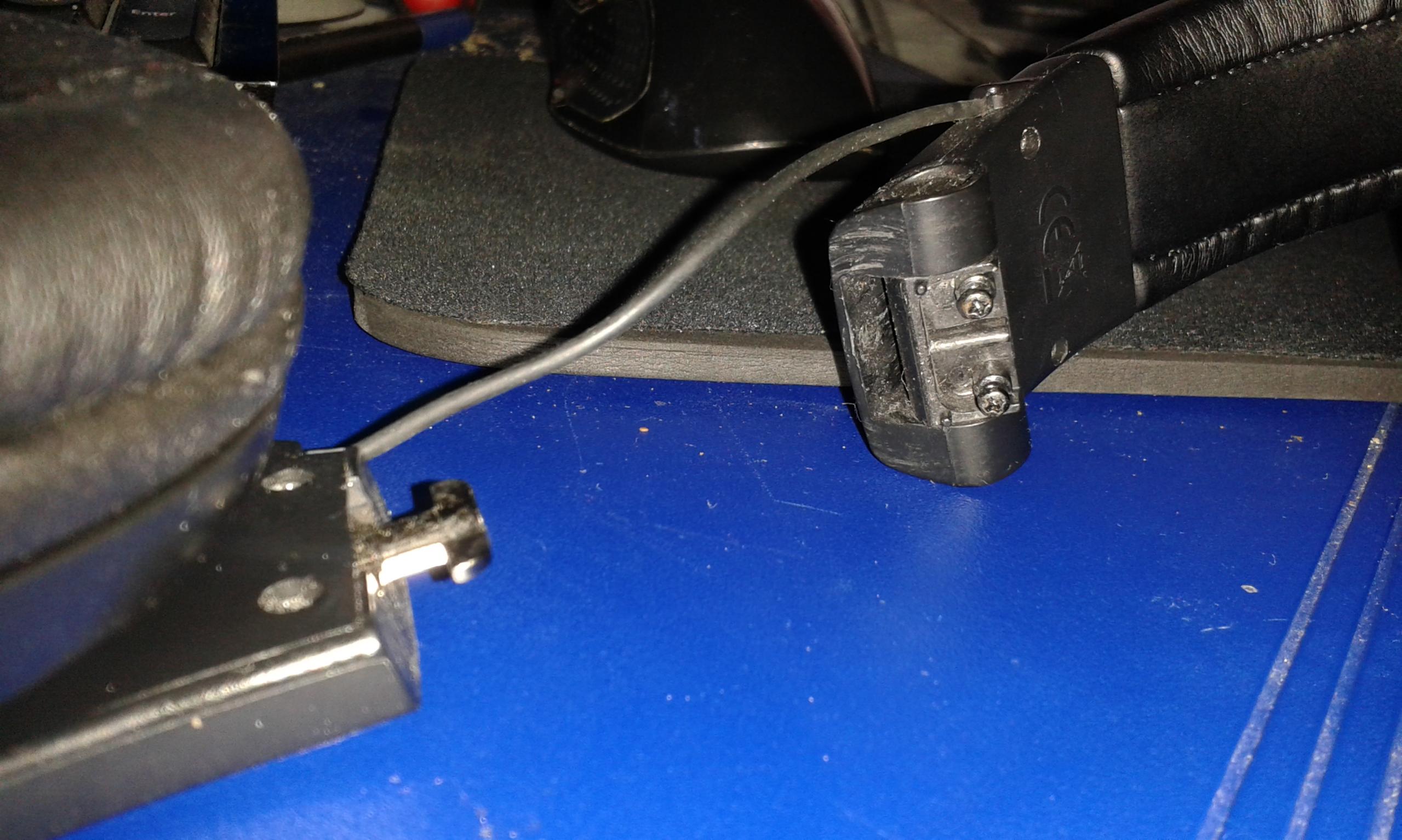

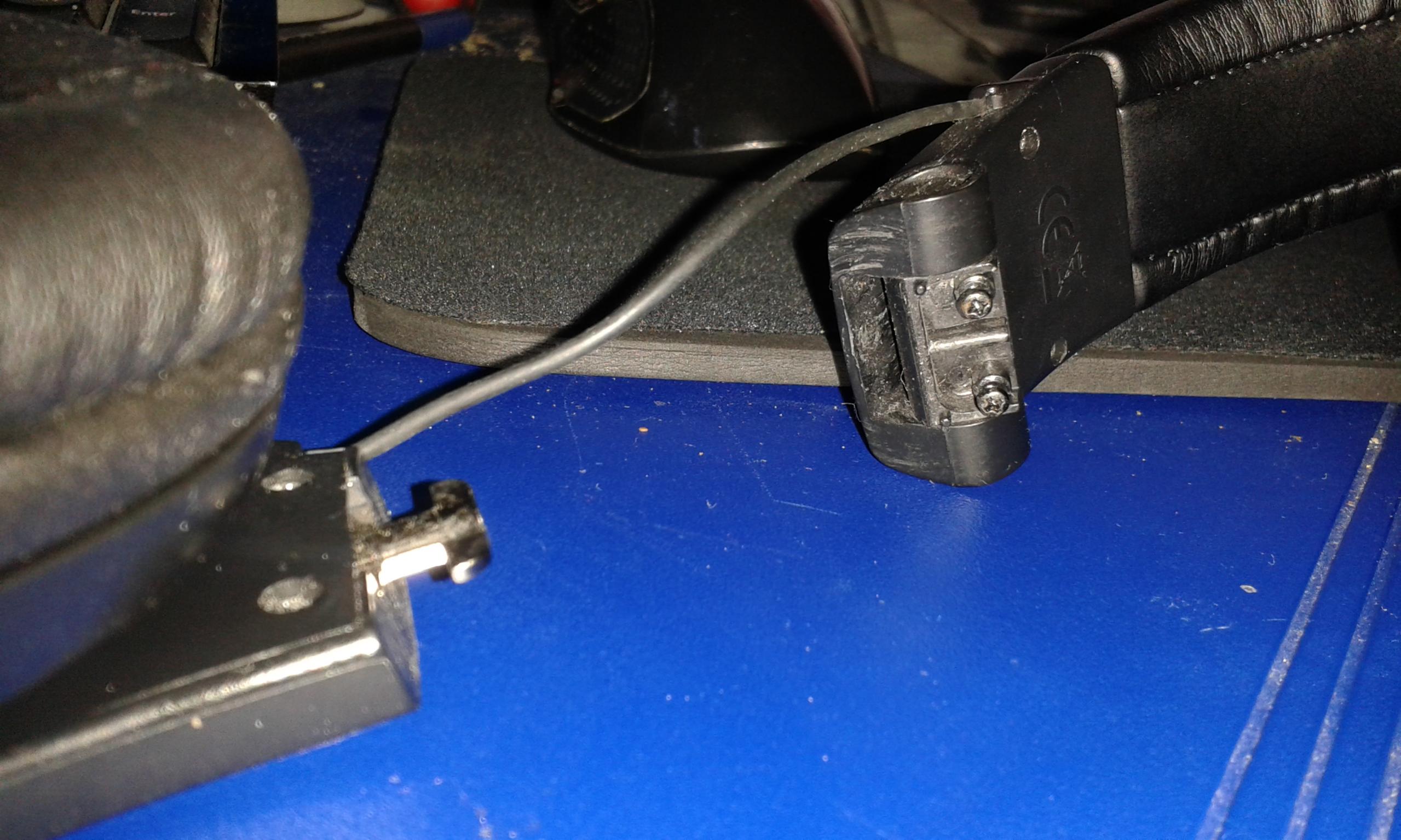

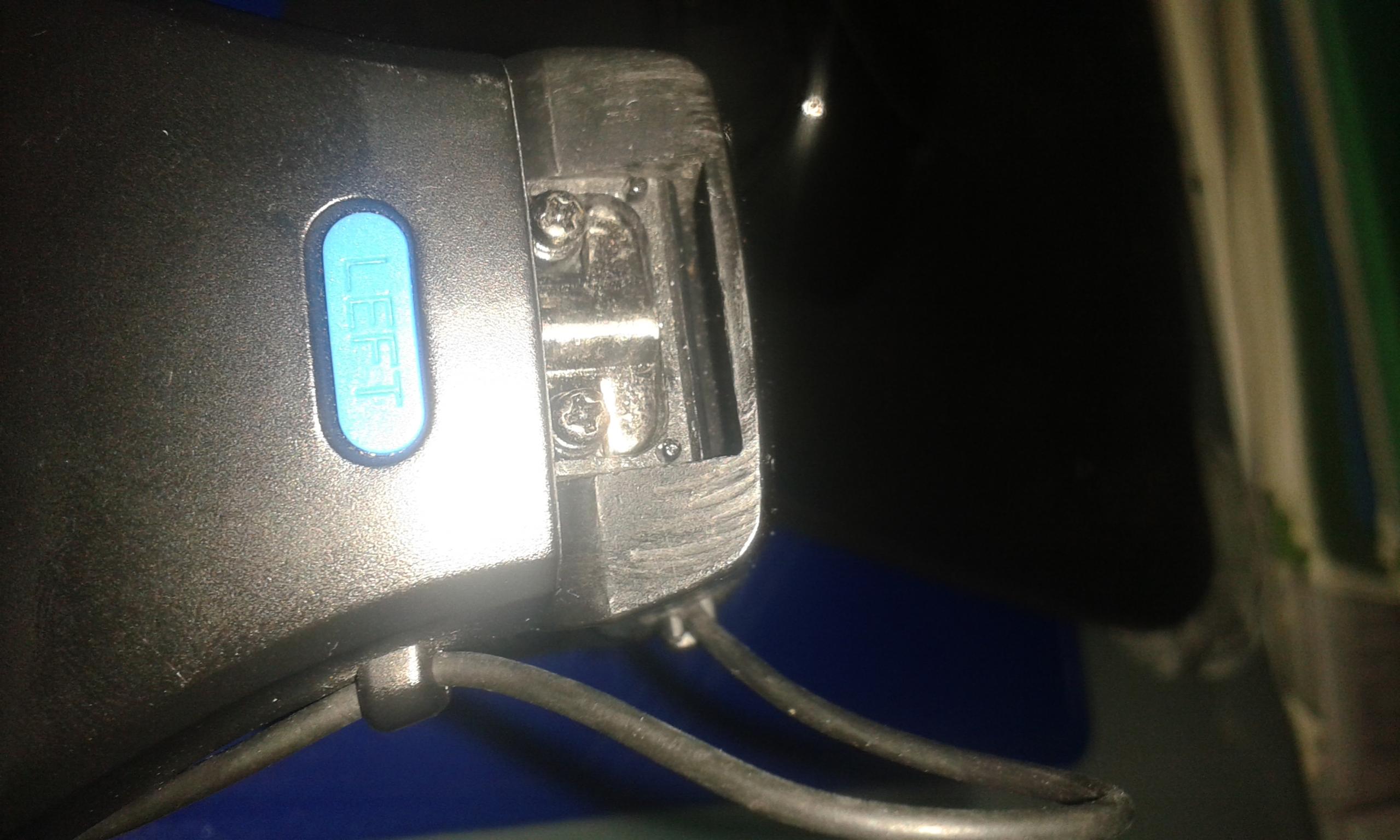

bei meinen Kopfhörern (Shure SRH440) ist am Gelenk ein kleines Stück Plastik abgebrochen, welches die Kopfhörermuschel mit dem Gelenk verbindet (siehe Bild).
Meine Frage ist, ob jemand eine Idee hat, wie man das reparieren bzw. kleben könnte. Gibt es ein Art Spezialkleber oder ähnliches, mit dem man das Metallstück gut am Bügel festkleben könnte?
Vielen Dank
sehe ich das richtig das du da verschiedene materialien zusammenkleben willst?
Wenn die andere Seite noch in Ordnung ist, messe das Verbindungsstück aus, fertige eine Skizze an und fräse dann das Stück aus einem Alublock. Es scheint da ja doch Schraubverbindungen zu geben, an denen man das aufhängen kann.
Wenn Du wirklich kleben willst, würde Dir höchstens etwas wie X60 helfen können, aber selbst dann ist es nur eine Behelfslösung.
zwei verschiedene werkstoffe zu verkleben dürfte nicht so einfach sein. die lösung mit dem alublock klingt besser. allein schon weil eine klebverbindung auf so kleiner fläche sehr wahrscheinlich nicht die anliegenden spannungen aushält.
Die Idee mit dem Alublock klingt gut, ich probiere jetzt mal die anere Seite so auseinanderzubauen, dass ich das Stück abmessen kann.
Kannst auch gerne einen anderen Werkstoff nehmen, der Dir mehr zusagt. Alu habe ich vor allem erwähnt, weil es sehr weich ist und sich einfach bearbeiten lässt, dabei aber immer noch ein wenig mehr Scherfestigkeit aufweist als ein PVC-Stück ähnlicher Dicke.
Kann gut sein, daß die Schalen mit Federn gehalten werden, also schön aufpassen beim Auseinanderbauen und eine Schutzbrille tragen, auch wenn es übertrieben scheinen mag. Ein Blatt Milimeterpapier und ein Bleistift für eine Explosionszeichnung, welches Teil wo hin gehört, ist auch nicht verkehrt.
Ich hab jetzt zwei Stücken von einem Alu-Deckel zurechtgeschnitten. Ist ein bischen wackelig, hält aber bisher. Vielen Dank für die Tipps.
