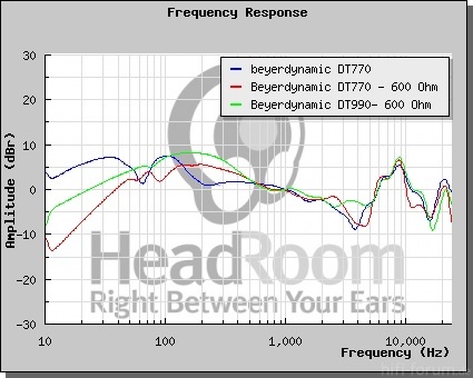

Bassbomber DT 770 Pro oder 990 ist nicht ganz richtig. Es kommt auf die Impedanz an.
Es gibt unterscheide im Bassbereich:
