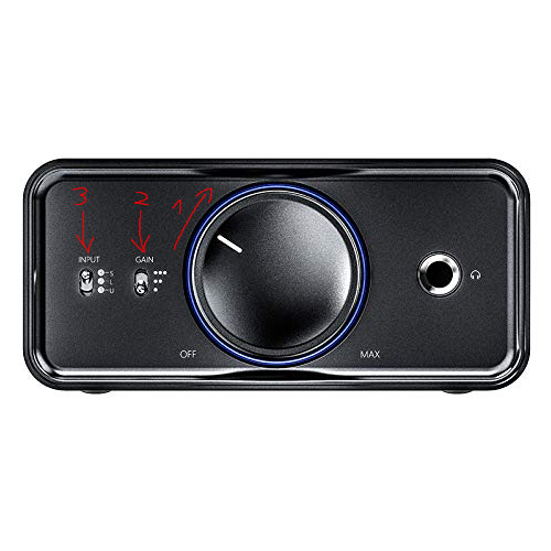

Auf welcher Stufe steht der Gain-Schalter? Gibt 3 Stufen und die höchste ist entsprechend die lauteste. Die mittlere sollte reichen. Probiere es mal aus.
Der Fiio K5 Pro leistet auf Stufe 3 dann 990mW bei 32 Ohm und 130mW bei 300 Ohm. Oder anders gesagt, das bläst dir mit nem 250 Ohm Beyer das Gehör aus dem Schädel. Also wenn es nicht laut geht, dann steht irgendwo noch ein Regler auf niedrig, denn das ist erheblich mehr als beim On-Board.
Das war's! Der Gain war auf dem niedrigsten Pegel. Habe Ihn in die Mitte gemacht und der Ton ist deutlich lauter.

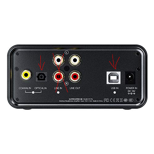

Was genau meinst du? Habe zusätzlich noch vom normalen lautsprecher ausgang am PC auf die beiden aux Eingänge ein Kabel
2x cinch auf 3,5
Also analog.
Noch mal: Nutze USB oder Toslink. Beides bietet das Mainboard und passende Kabel waren hoffentlich teil des Zubehörs vom KHV.

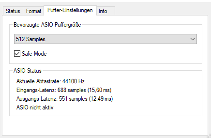

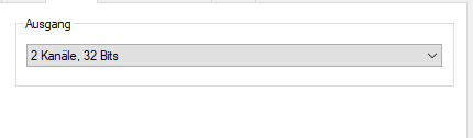

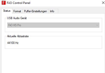

Anbei Einstellungen von dem Treiberprogramm, falls es hilfreich sein könnte.
Treiber kann man sich komplett sparen. Erst recht wenn man ihn analog betreibt.

Wenn am Fio nichts angeschlossen ist außer Strom, wie verhält sich das Rauschen:
  • Wenn du am Lautstärkeregler drehst
  • Wenn du die Gain-Stufen bei voller Auslenkung des Lautstärkeregler durchschaltest?
  • Wenn du zwischen den drei möglichen Eingängen durchschaltest?
