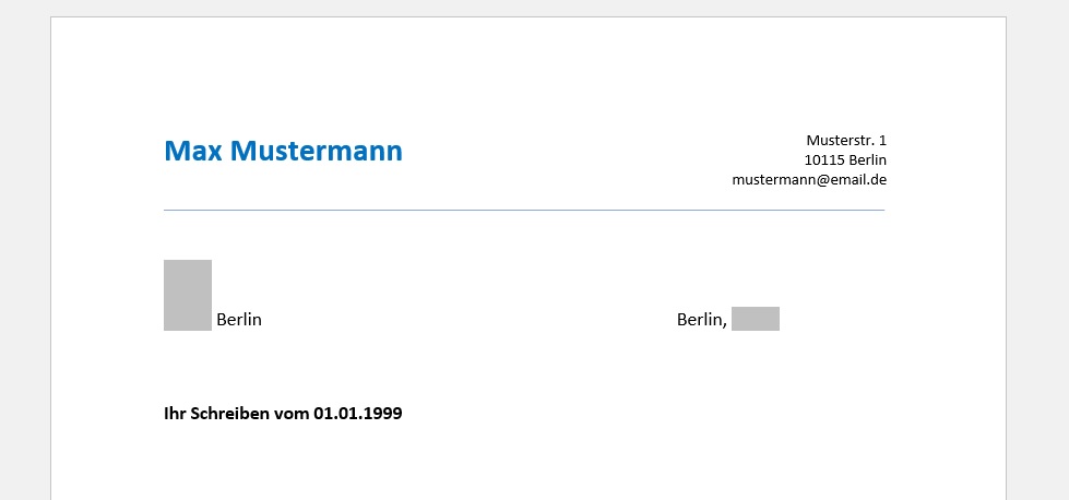

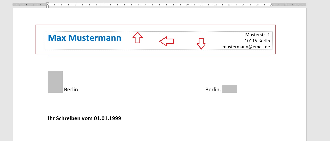

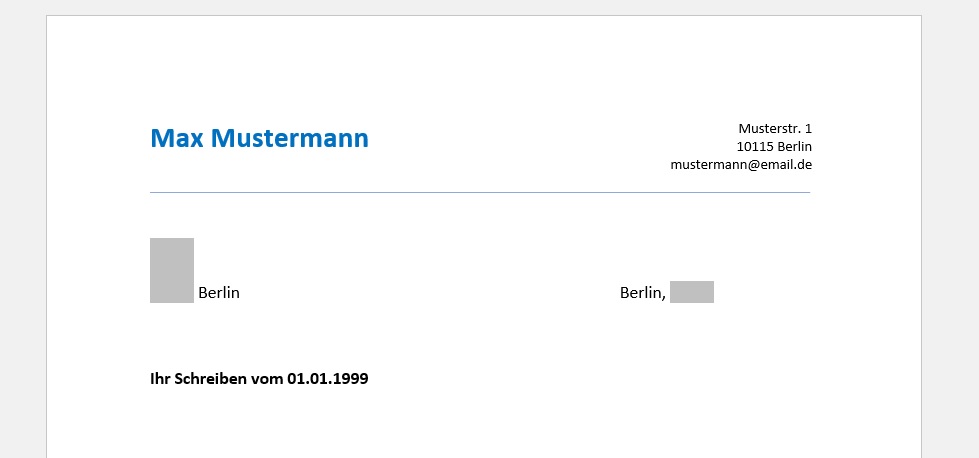

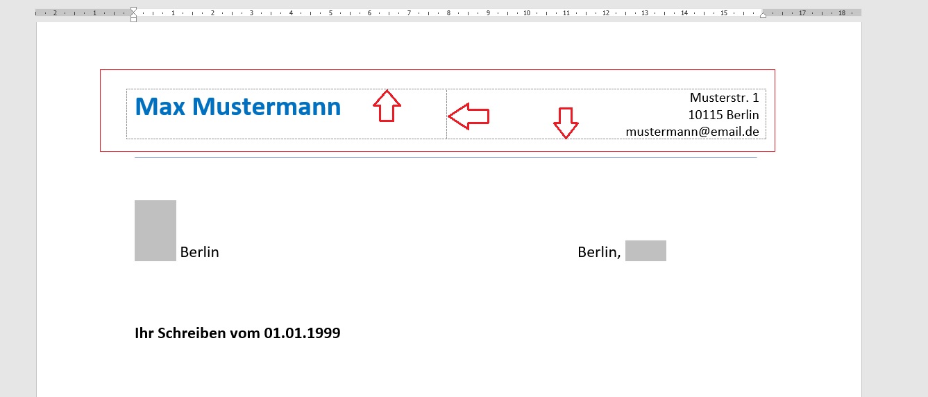

irgendwie habe ich im MS Word was verstellt und die Kopfzeile ist andauernd scharf und ich könnte dort alles ändern. Davor war die Kopfzeile ausgegraut und ich musste 2x mit der Maus klicken damit ich überhaupt im Bearbeitungsmodus kommen konnte. An anderen PCs funktioniert die .doc-Datei so wie ich es haben will (also ausgegraut) und insofern ist wohl am Desktop PC was verstellt worden.
Bei der Datei geht es um eine Vorlage für häufig anzuschreibende Empfänger (ist keine Serienbriefeinstellung) und eine Improvisation von mir. Daher soll die Kopfzeile stets gesperrt für Änderungen sein und der Markierungsrahmen (s.Bild unter 1) soll auch weg.
1) Derzeit ist beim Schreiben dieser Markierungsrahmen oben zu sehen -der war früher nicht da.
2) Und so sieht es in der Vorschau. So will ich das auch im Schreibmodus haben, d.h. kein Markierungsrahmen und keine Änderungsmöglichkeit (also ausgegraut)
Wie mache ich das am besten?

Die Kopfzeile scheint nicht in der Kopfzeile zu sein.

Die selbe doc Date? Weil es sieht so aus, als wäre die Kopfzeile einfach so geschrieben worden. Eben nicht als Kopfzeile.
Ansonsten, klick einfach doppelt auf die leere Kopfzeile und kopier das wider dahin zurück.
