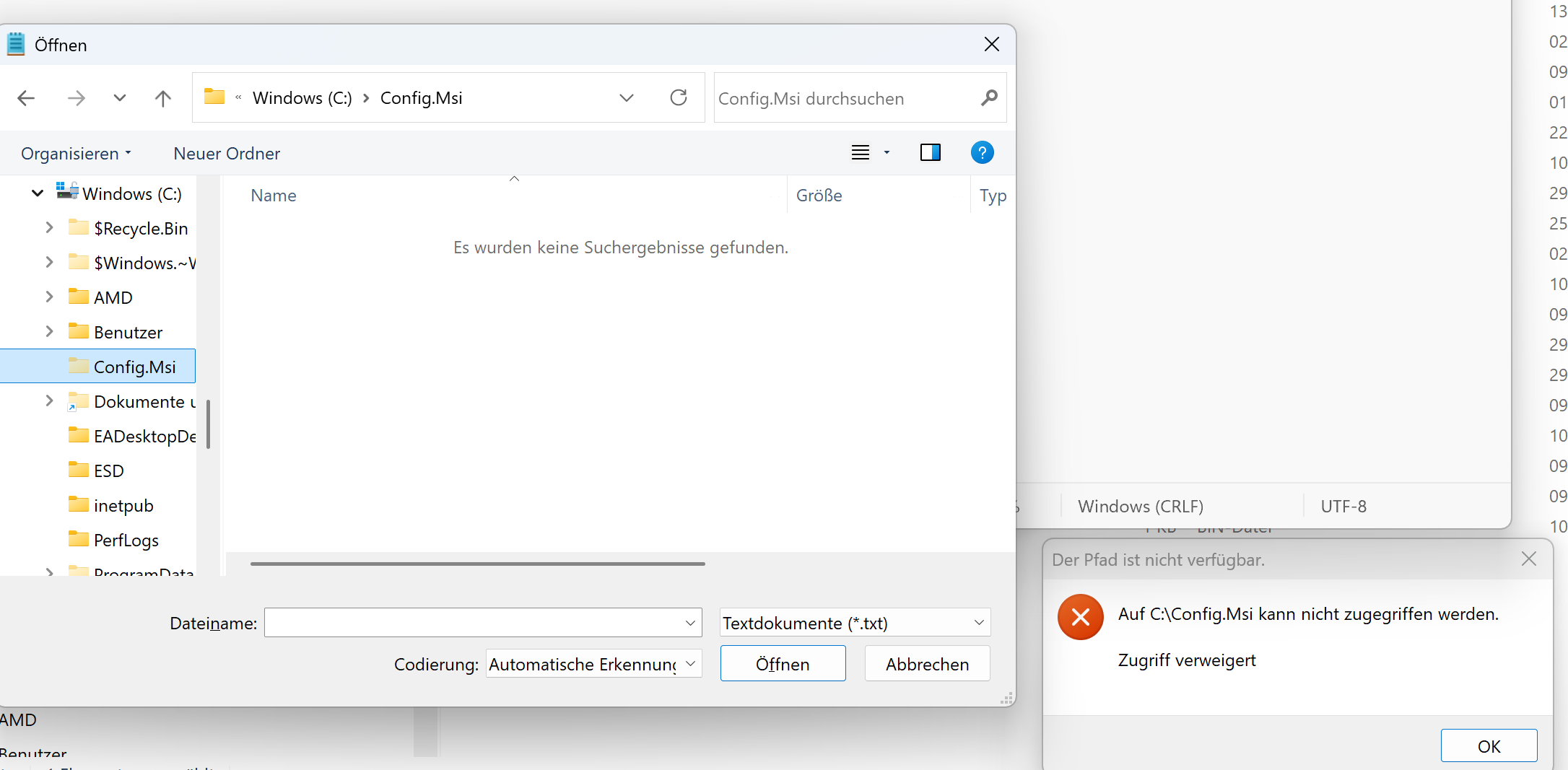

Also ein Weg, den ich kenne für einen administrativen Explorer: Notepad mit Admin-Rechten starten und dann den Datei-Öffnen-Dialog verwenden.
Im Vordergrund Notepad, im Hintergrund rechts unten die Fehlermeldung des "normalen" Explorers.
tollertyp schrieb:
Und wie macht man das genau?
Eine simple Verknüpfung mit der Explorer.exe, die rechts anklicken und "Als Administrator starten" auswählen. So wie man das halt schon immer tun kann.
Damit bekommt der Explorer keine erhöhten Rechte. Der Weg von @tollertyp / @CoMo hingegen funktioniert. Oder halt BUILTIN\Administrator ^^ - Sicherheit scheint hier ja eh einigen egal zu sein :>.
Reaktionen: tollertyp, Miximus und Kenny [CH]
