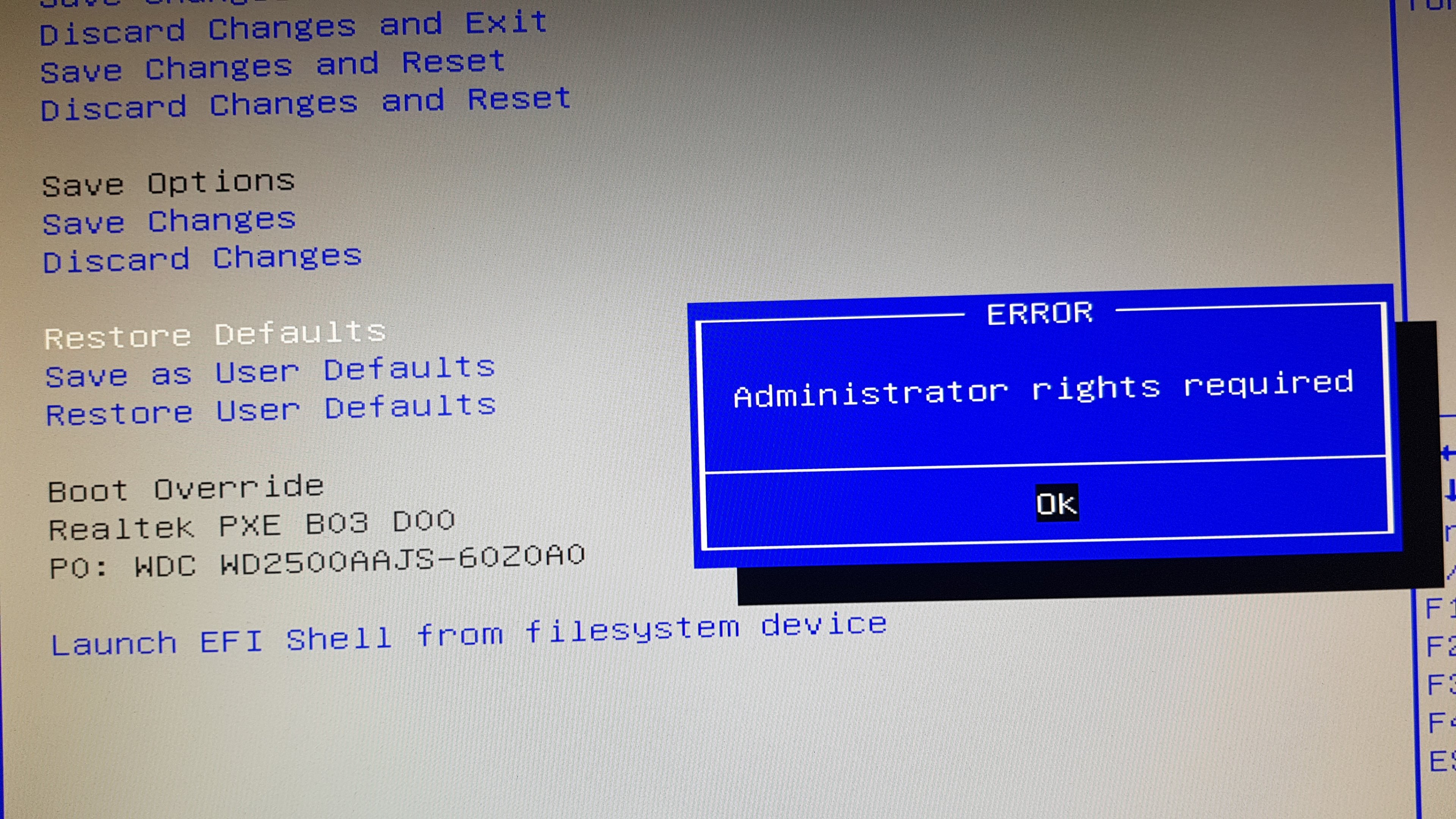

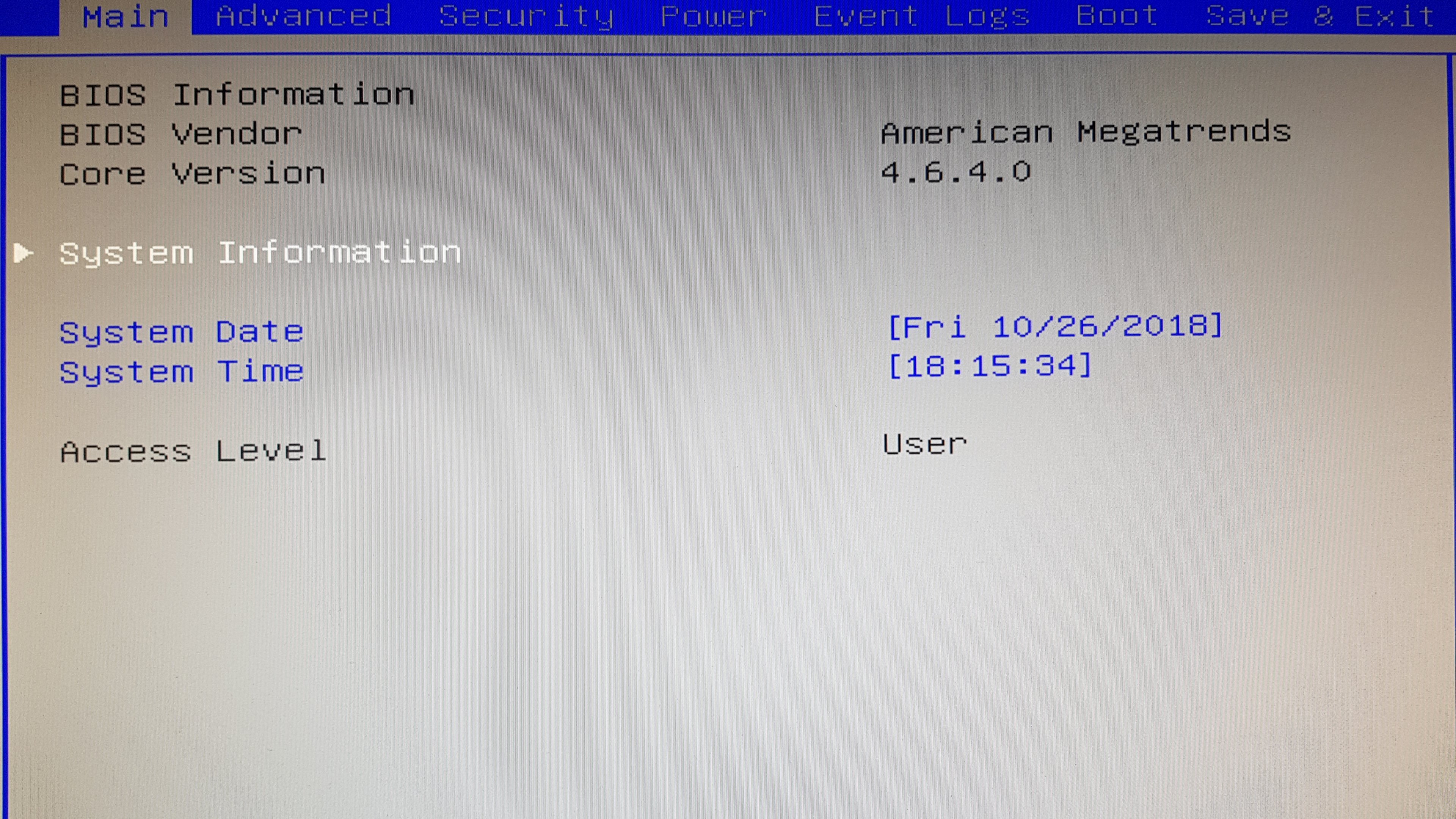

Wenn ich ins BIOS gehe um es zurücksetzen zu wollen, bekomme ich die Nachricht, dass ich nicht über die Administratorrechte verfüge. Wie bekomme ich diese Administratorrechte? Ich hab auch schon den PC vom Strom getrennt und die CMOS Baterrie entfernt für über eine Stunde und sogar ein erfolgreiches BIOS Update aber die Einstellungen bis auf Datum und Uhrzeit bleiben da, das BIOS setzt sich auch nicht zurück. Als Acces Level steht: User. Aber ich brauche Administrator. Ich kann an den Einstellungen auch fast nichts verändern.
ist das dein privater PC? Wenn du das nicht mal selbst so gesetzt hast, dann stellt sich die Frage, wer das gemacht hat. Dann hast sicher ein Passwort fürs Bios oder? Was für ein Mainboard ist das denn oder ist das ein Laptop?
Die Bezeichnung vom Mainboard wär noch hilfreich =)
