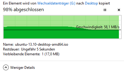

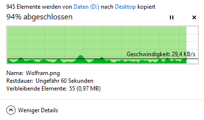

im Anhang 3 Bilder
1. 1GB Datei von USB 3.0 Stick auf SSD -> keine Problem 50 - 80MB/s
2. 900 kleine Bildchen von WD auf SSD (also nur lesen von der WD) -> dauert ewig, Rate schwankt sehr stark
3. selbe Datei wie bei 1. von USB 3.0 auf WD -> anfangs 80MB/s, dann 300 und er macht scheinbar nichts mehr
Dann macht die WD wohl bald schlapp.

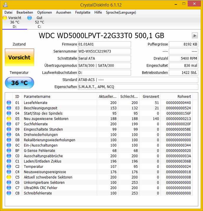

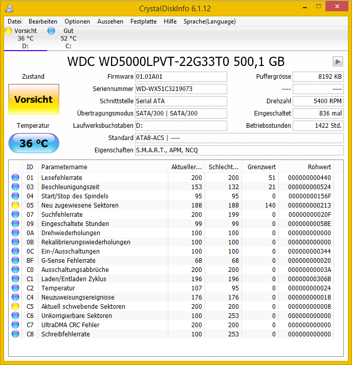

Mit Crystal Disk Info kannst Du mal ein Screenshot der SMART Werte der HDD zeigen. Aber, Fenster aufziehen, damit man alle Werte auch sieht.
Ich könnte ja damit leben, wenn die Platte kaputt geht, nur kann ich mir das nicht vorstellen, da das wirklich genau seit der Neuinstallation auftritt. Falls doch, dann habe ich ja genau im richtigen Moment gewechselt xD
Das hatte mit der Neuinstallation nichts zu tun. Du hast es da einfach nur gemerkt. Vermutlich, weil Du da die HDD mehr benutzt hast, durch kopieren und ähnlichem.
Du solltest die beiden gelben Werte im Auge behalten. Werden sie mehr, ganz schlecht. Aber bei dieser hohen Anzahl würde ich sagen, HDD austauschen. Die wird Dir keine Freude mehr machen.
Und die HDD hat schon etliche G-Sense Fehler protokolliert. Die entstehen bei Stößen im laufenden Betrieb. Etwas sachter mit dem NB umgehen. Gerade wen es eingeschaltet ist. HDDs sind da empfindlich wie rohe Eier.

sieht man ja sehr deutlich, das die platte hinüber ist, wie bereits am anfang gesagt, viele möglichkeiten gibt es da ja auch nicht.
wie auch immer, klar kann das mit der neuinstallation zusammenhängen, wenn das vorherige betriebssystem bereits die fehler erkannt hat und davon ist auszugehen und gekennzeichnet hat und die neue installation davon nichts mehr weiß und die fehler wieder neu protokollieren wird.
just for info: chkdsk ist ein denkbar schlechtes programm um fehler auf einer platte zu finden, du solltest lieber programme wie drive fitness test oder ähnliche verwenden, die möglichst auch auf unix basis laufen. wie dein ubuntu zeigt, ist das ntfs korrupt und das zeigt auf einen komplettausfall demnächst hin, womit dann auch windows wieder komplett unbrauchbar wird, weil die 350mb startpartition auf der hdd liegt.
btw und ist nicht böse gemeint, aber glauben ist am computer fehl am platz, dazu solltest du lieber in die kirche gehen :lol:
und @ ubuntu: ja, unix funktioniert da etwas anders beim kopieren als windows, daher zeichnen sich ausfallende platten da nicht so leicht ab. bis zum komplettausfall, lief meine hdd im macbook auch ohne irgendwelche anzeichen von fehlern.
crystaldisk lügt nicht und ist das eindeutigste zeichen. mit einer ultimate boot cd kannst du auch hdd diagnose tools laden und dir die bestätigung holen. DFT ist da sehr gut, sofern es mit der platte funktioniert.
