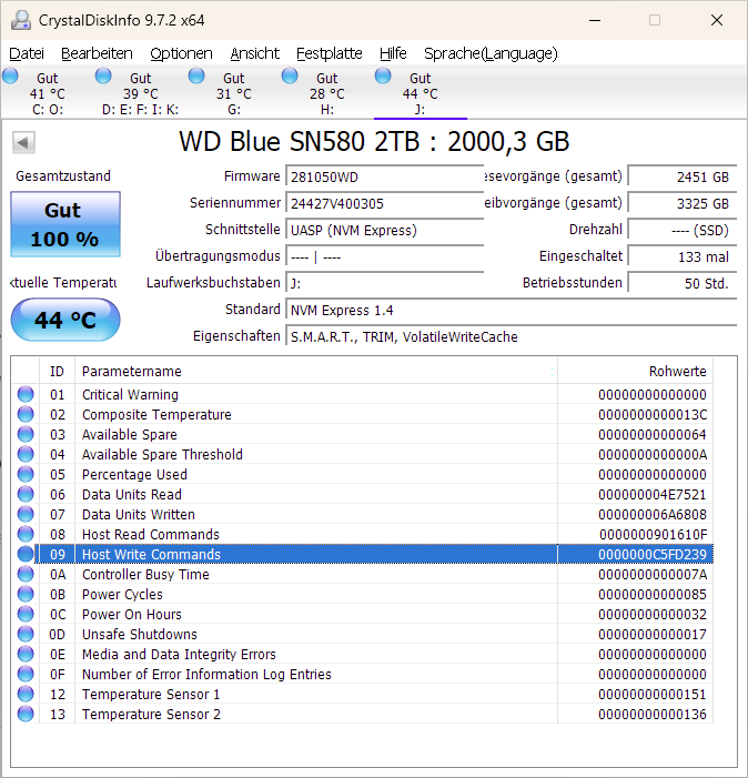

@JumpingCat
=========================== USB Port1 ===========================

Das Gehäuse ist ein USB 3.2 GEN 2 von UGreen:
https://www.amazon.de/dp/B0D9GM3NLV
Die SSD eine WD Blue SN580
@Burki73
Die Platte hängt direkt am USB-C-Anschluss auf der Rückseite.
@EDV-Leiter
Die Platte ist gerade ein halbes Jahr alt.
@wupi
Könnte das auf die SN580 auch zutreffen? Ich habe die SSD genommen, weil sie hier in den PC-Vorschlägen immer genannt wurde...
Die SSD hat keinen DRAM Cache, vllt führt das zu Problemen in einem USB Gehäuse. Hast du eine andere M.2 SSD mit DRAM Cache als Gegenprobe?
mischaef schrieb:
@wupi
Ja, bei der auch. Ich habe sie selbst. :(
Das stimmt nicht, ich habe eine SN850. Sorry.
Du kannst allerdings das Tool aus dem Artikel drüber laufen lassen, dann siehst Probleme beim Auslesen gibt.
https://www.techspot.com/downloads/6712-ssd-read-speed-tester.html
https://www.computerbase.de/forum/t...n-alter-dateien.2089001/page-11#post-28998418 :kotz:
@IDontWantAName
Das nicht, aber die gleiche SSD ebenso intern verbaut und hier stimmen die Raten in beide Richtungen.
@JumpingCat
Auf dem Gehäuse ist die 1.32.87, das Update auf 1.34.39 bricht aber inmer wieder ab.
@wupi
Der Speed-Tester friert beim Scan der Daten ein....
Aber müssten dann nicht auch die Raten beim Schreiben runtergehen?
@michaef
Kleine Anekdote, hilft dir zwar nicht wirklich weiter...aber schon ähnlich.
Hab hier 2 Crucial Sata MX500. Die schliess ich ab und zu über einen USB zu Sata Adapter an meinen Rechner an um Daten zu sichern.
Beide haben unterschiedliche Firmware drauf und das läßt sich auch durch Aktualisuerung nicht ändern, muss also intern irgendwas was unterschiedlich sein.
Beide funktionieren eingebaut über SATA einwandfrei mit gleicher Kopier- und Schreibgeschwindigkeit.
Sobald ich die wie oben beschrieben am gleichen USB3 Port nacheinander anschliese, kopiert eine davon ohne jede Probleme wärend die andere genau das gleiche Problme macht wie deine externe m.2-SSD.
Eine Lösung hab ich bis jetzt leider auch nicht gefunden.
Ich weiss das die AM4 Bios mal ein USB Bug hatten in früheren Versionen. Nur ne Idee Bios aktuell vom Board?
Sonst drück ich dir die Daumen das du eine Lösung findest, würde mich auch sehr interessieren woran das liegt.
Das externe Gehäuse ist auch ein bisschen Mist, hab das auch hier und nutze es nicht.
Weil es fast keinen Kontakt zwischen Wärmeleitpad und Gehäuse gibt, kann die Temperatur schon ein Problem sein.
Wie groß sind die Dateien, die du kopieren möchtest?
Bei sehr kleinene Dateien (im kb-Bereich) bricht jede SSD stark ein, über USB noch stärker als intern.
Nun musste ich ich extra dafür anmelden, weils auf den Bildern schon so aussah und ich würde darauf tippen...
Der Hauptgrund dem Produkt 2 Sterne von max. 5 abzuziehen ist jedoch die mangelhafte Kühllösung. Wie ebenfalls den Fotos anderer Rezensionen zu entnehmen ist, selbst wenn diese die so tolle Kühlleistung trotzdem loben, daß das mitgelieferte Kühlpad gar keinen physischen Kontakt zur Außenhülle herstellen kann, welche ja gemäß der Werbung die Hitze so toll abführen soll. Man könnte also auch einfach kein "Kühlpad" beilegen (oder es einfach gar nicht verwenden) und hätte denselben Effekt. Andere, jedoch deutlich teurere Lösungen haben hier etwas weiter gedacht und eine zusätzliche Kupferplatte beigefügt, welche den physischen Kontakt zur Außenhülle herstellen soll und dann auch tatsächlich eine Wirkung entfalten kann. (Quelle: https://www.amazon.de/gp/customer-reviews/R2B34GAWAU8CKT?ie=UTF8)
Ich habe auf arbeit eine M.2 Dockingstation und muss da immer nen Alukühlkörper auf die Controller drücken, weil viele der Dinger instant überhitzen.
Nicht falsch verstehen, die brauchen schon einen moment, also mal checken ob da wirklich Kontakt ist, sonst einfach mal das passende USB Gerät (Eintrag) im Gerätemanger deinstallieren und neu installieren lassen, hat mir auch schon mal bei änlichen Problemen geholfen.
