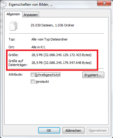

Seit ein paar Tagen kann ich keine Daten von meiner externen Festpatte mehr sichern/kopieren. Ich kann auf die Daten der Festplatte noch zugreifen/abspielen/ansehen. Wenn ich mir die Größe des Ordners ansehen will, bekomme ich Angaben im Petabyte, was niemals stimmen kann (siehe Bild) Speicher_HDD.png. Die Festplatte war vor 2 Wochen an einem Windows XP Rechner, der massive Probleme mit der Erkennung der gesamten Daten auf der HDD hatte. Regulär wird die HDD an einem Win7 Rechner betrieben.
Scandisk lief die ganze Nacht mal durch und hat auch einige fehlerhafte Bereiche gefunden und gefixt. Leider hat sich das Problem dadurch aber nicht verändert. Alle anderen externen (WD Elements) und internen HDDs laufen einwandfrei. Wie könnte ich weiter vorgehen/Was kann ich tun um meine Daten wieder zu sichern?

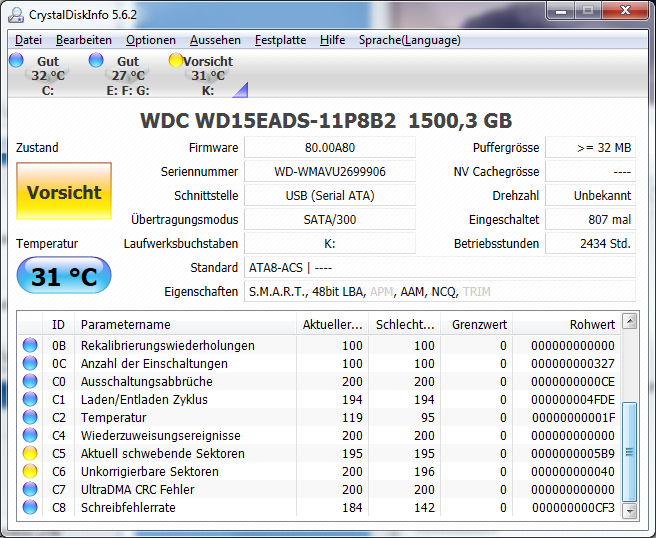

vielen Dank für eure Vorschläge. Habe jetzt mal die Smartwerte ausgelesen und anbei ein Screenshot davon Speicher_HDD_smart.png.
Das sieht eher weniger gut aus, korrekt? Wie sollte ich vorgehen?
@e-Laurin: Die Platte beinhaltet unersetzliche Daten von denen ich ein Backup machen wollte.
Du gehst so vor, wie ich es beschrieben habe. Besorge dir genug Speicherplatz und versuche eine Bit-genaue Kopie der Daten zu erzeugen. Und aus der Kopie heraus versuchst du dann die Daten wiederherzustellen.
Laut Screenshot, hat die Platte einen Stoß abbekommen. Man kann jetzt nicht mehr davon ausgehen, dass sie weiterhin fehlerfrei läuft. Deswegen ist eine Kopie der Daten jetzt dringend nötig.
