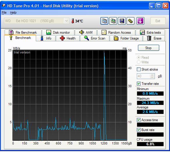

Am Anfang lief alles super, habe nun ca 300GB überspielt dann wollte ich mal wieder was überspielen und es ging beim Lesen schon extrem langsam, hat ewig gedauert bis es die Ordner geöffnet hat und das überspielen dauert noch viel länger (700MB ca 15min)
Habe dann danach gegoogelt und bin auf den Befehl "chkdsk /f /r" gekommen, den hab ich auch im Eingabefeld ausgeführt und über die Nacht laufen lassen. Nun habe ich es nochmal probiert aber ist kaum ne Veränderung festzustellen :/
Was kann ich nun tun? Lass gerade "HD Tune" drüber laufen und hier habt ihr mal nen Screenshot...
hoffe ihr könnt mir helfen

er hat im schnitt über 2,5 mb/s. Das sind mehr als USB 1.0 Spezifikation.
Es muss an was anderem liegen. Wenn die Ordner auch lange brauchen zu öffnen dann heisst das das die WD permanent arbeitet. Entweder greift irgendwas andauernd zu oder der WD controlelr hat einen weg. Oder USB kabel mal tauschen.

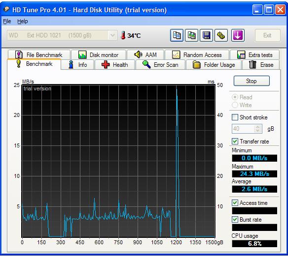

Ok also der "Error Scan" is durch und es ist alles GRÜN! Also alles in Ordnung...
Hab hier nochmal n Screenshot
sieht nicht so gut aus oder? :(
Keine lust 300GB mit 2,5mb zu übertragen... So ne KACKE!
Quick Scan oder normal? Beim Quick Scan findet der nicht unbedingt alles.

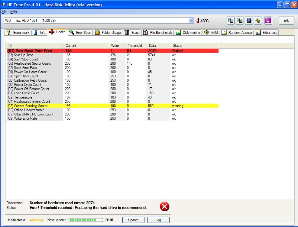

EDIT: Da war ich wohl zu langsam ;) Vergiss das obige, deine Platte ist offensichtlich defekt und wird bald komplett den Dienst verweigern, wenn du Pech hast. Also sichere besser schnellstmöglich die darauf befindlichen Daten, auch wenn es lange dauert.
Hast du das nun an dem Screenshot erkannt? Ach so eine SCHEISSE! Und ich hab noch extra die auf der Palette genommen, die die schönste Verpackung hatte ^^ Alles nichts gebracht...

Ja, das sieht man am Screenshot. Da gibt es ernste Probleme.
Die 'Pending Sectors' sind Sektoren, die nicht sauber gelesen werden konnten. Da wird nun auf Schreibzugriffe gewartet, um festzustellen, ob die tatsächlich defekt sind oder ob nur beim letzten Beschreiben irgendetwas schiefging.
Nebenbei hat die Platte gute 2000 Lesefehler produziert, das kann auch die maue Geschwindigkeit erklären: Es wird mehrmals versucht, die Sektoren auszulesen, was extrem viel Zeit kostet - und das bringt dann die lahmen Transferraten zB beim Benchmark.
Also alle Daten wieder runter und Platte tauschen, was anderes wird dir kaum übrig bleiben... (Man könnte jetzt mal die gesamte Platte mit irgendwelchen Daten überschreiben, zB via Erase bei HD Tune, dann erfolgen ja die Schreibzugriffe auf die potentiell fehlerhaften Sektoren - und sollten diese wirklich fehlerhaft sein, werden die Reservesektoren eingesetzt. Dann hast du aber auch keine Gewissheit, dass es nicht bald wieder einige Sektoren erwischt und dir Daten zerlegt...)
