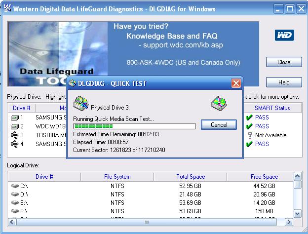

ich glaube, dass sich meine festplatte verabschiedet. ich dachte es lag an vista, aber als ich wieder auf xp umgestiegen bin, war ich entsetzt, weil das gleiche problem auch auf xp (SP3) auftritt.
nun bin ich dabei mit paar HDD tools zu prüfen, ob irgendwelche hardwarefehler erkennbar sind.
mit dem Tool von western digital, bleibt die prüfung nach knapp 1 minute stehen. auch bei mehrmaligem testen blieb der scan bei dem exakt gleichen sektor (siehe bild) stehen.
das heißt ich kann die HDD wegschmeißen, es denn, es gibt möglichkeiten um die festplatte zu retten, was meint ihr?
