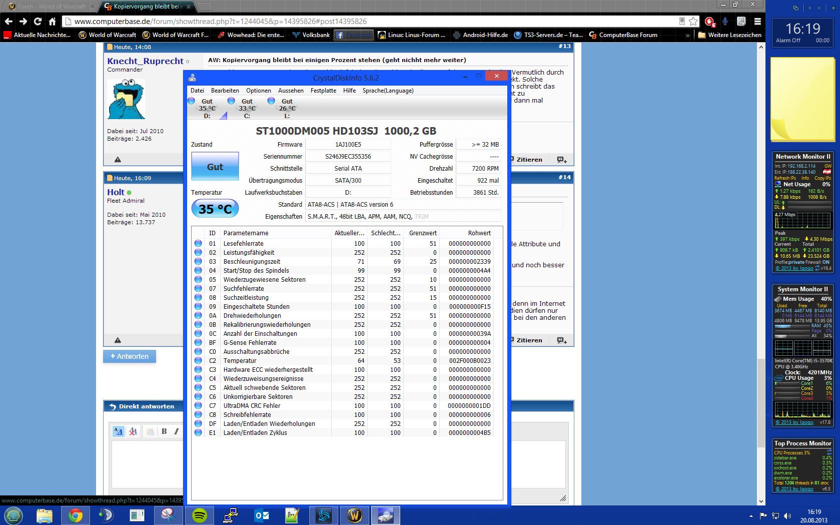

Poste bitte mal den Screen von CrystalDiskInfo, ziehe aber bitte das Fenster soweit auf, dass alle Attribute und auch die Hex-Werte bzw. Rohwerte vollständig sichtbar sind.
Der Blick auf die S.M.A.R.T. Werte sollte bei jedem Problem mit einer Platte immer das Erste sein und noch besser ist es, wenn man sich die regelmäßig mal ansieht.

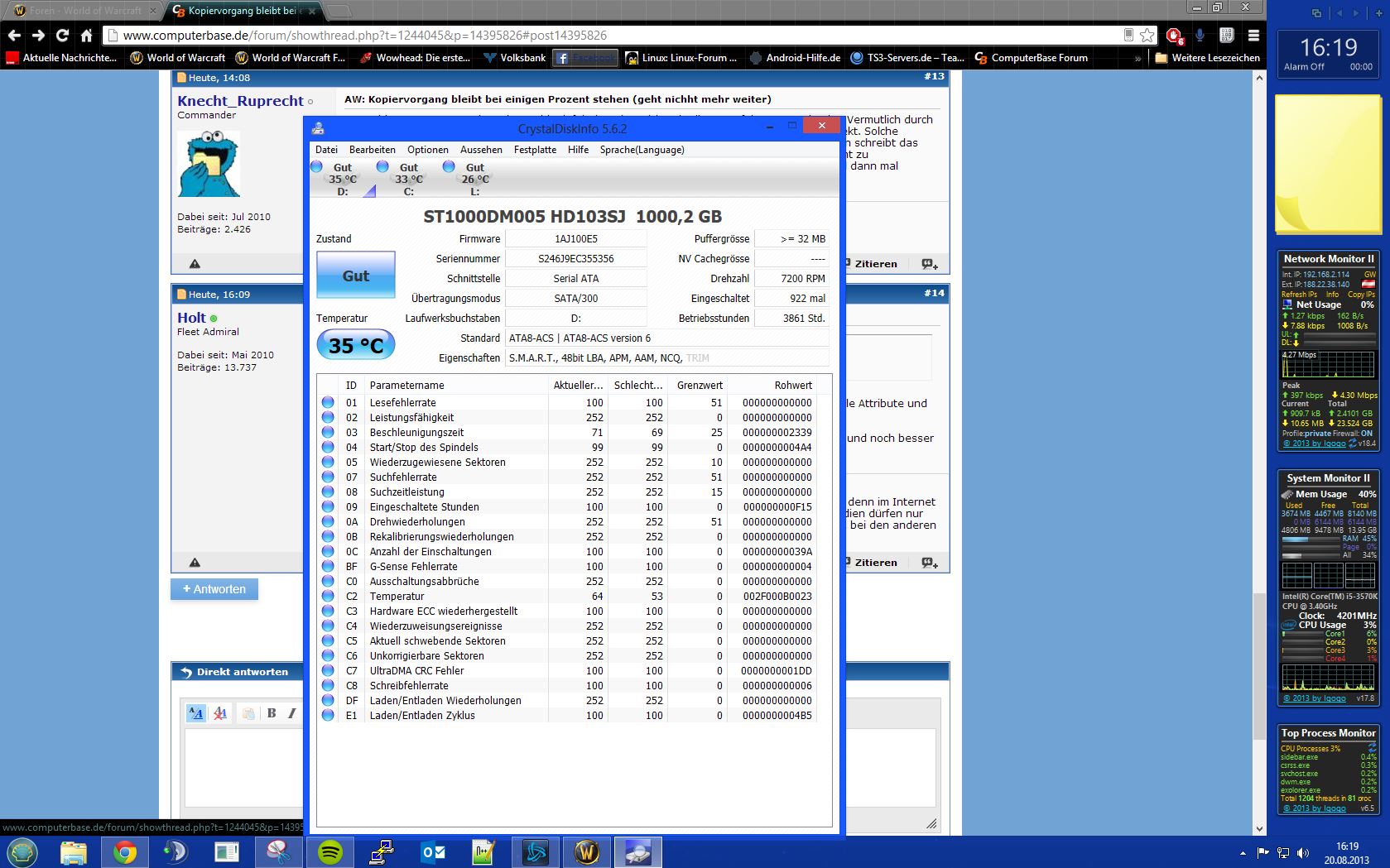

samsung.JPGsamsung2.JPG Braucht ihr noch mehr Infos?
Dein D: Laufwerk hat eine Menge UltraDMA CRC Fehler, die auf ein Problem mit dem SATA Kabel hindeuten. Das kann schon behoben sein, der Zähler im Rohwert steigt dann nicht mehr, beobachte das also. Wenn der Rohwert von C7 steigt, dann prüfe das SATA Kabel auf festen Sitz und tausche es ggf. aus.
ST1000:
6 C8-Schreibfehler
477 C7-UDMA-CRC Fehler, die sind aber nicht aktuell (sprich zumindest nicht seit dem letzten Boot).

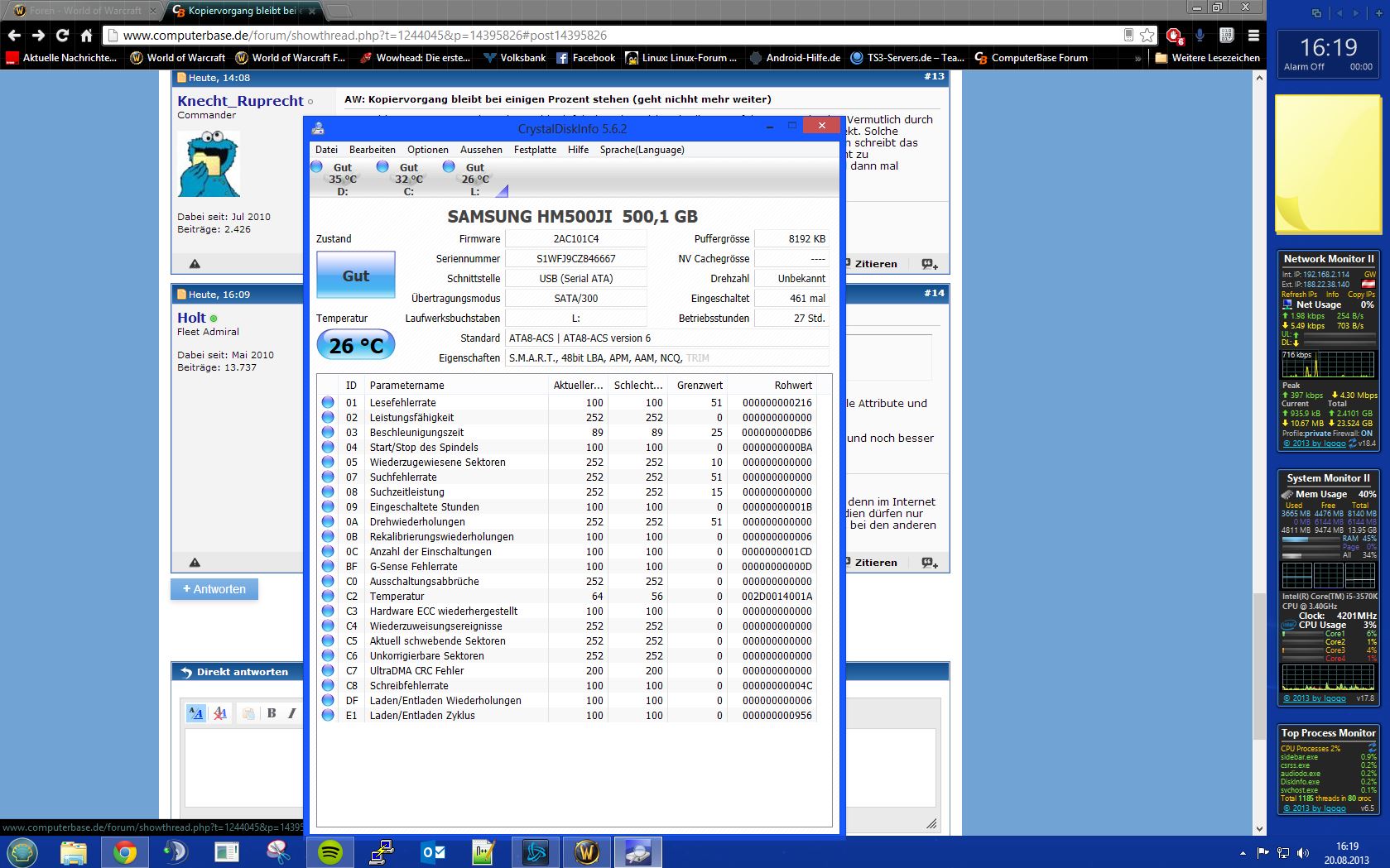

HM500JI:
534 01-Lesefehler
6 0B-Rekalibrierwiederholungen
76 C8-Schreibfehler
für 27 Betriebsstunden schlecht
was zu der Frage führt, warum diese Platte alle 3½ Min. abgeschaltet wurde ?
