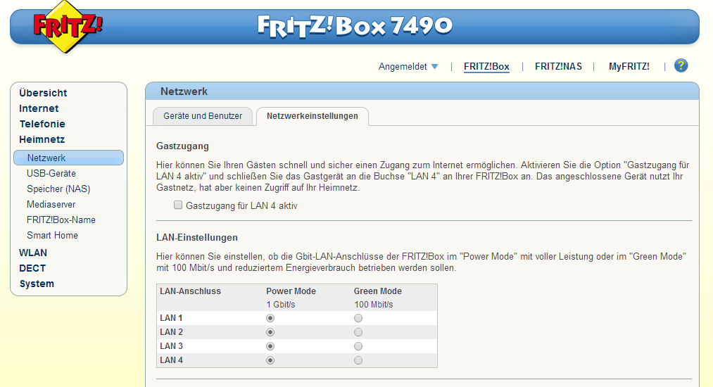

Hast mal geschaut, ob die Fritzbox Anschlüsse evtl. im Power Save Modus laufen? Dann hast du nur 10/100 und nur Gbit auf den ersten beiden Anschlüssen.
edit: siehe hier:
edit 2: @Nicht ich: :D Da sieht man halt, dass man nicht alleine ist mit sowas :D
Hast du die Energiespareinstellungen an der FB abgeschaltet? Die macht doch sonst nur 100 Mbit?!

Huhu..danke euch das mit der PowerSave funktion war richtig. Waren alle auf 100mbit eingestellt.
Jetzt kopiert er zumindest mit 30 MB/sec.

Hab schon in der FB geschaut, da steht schon auf 1Gbit auf alle LAN Anschlüsse. Wieso ist das dann immer noch so langsam ? Auf meinem PC hat das kopieren von und auf die Platte nicht so lange gedauert bzw war so langsam. Wieso jetzt auf der bzw von der DS414 ?
