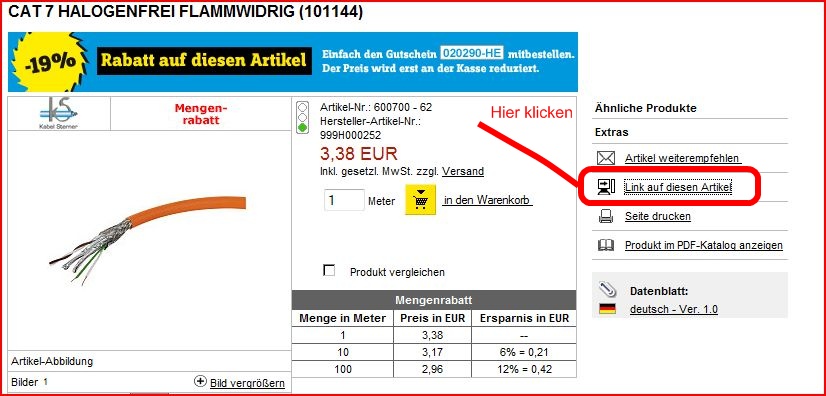

@ robo: conrad links funzen nicht. falls du CAT 7 kabel meinst: ja die sind auch gut, gibts aber meineswissens nur unkonfektioniert. ich glaube nicht das er selber crimpen kann / wird.
CAT 7 Kabel halten aber wirklich was sie versprechen, und sind bis 10 Gigabit belastbar (Carrier Level) sprich für Rechenzentran, Firmennetze und ISP´s
:mad: - hast recht
Ich würde ein Cat5e Kabel ( alles dadrüber schadet natürlich nicht, bringt aber auch bei Gigabit nichts ) verwenden und mit Dosen abschliessen - zum auflegen wird noch ein LSA plus Anlegewerkzeug benötigt ( gibt's in der Bucht für ~2€ ).
