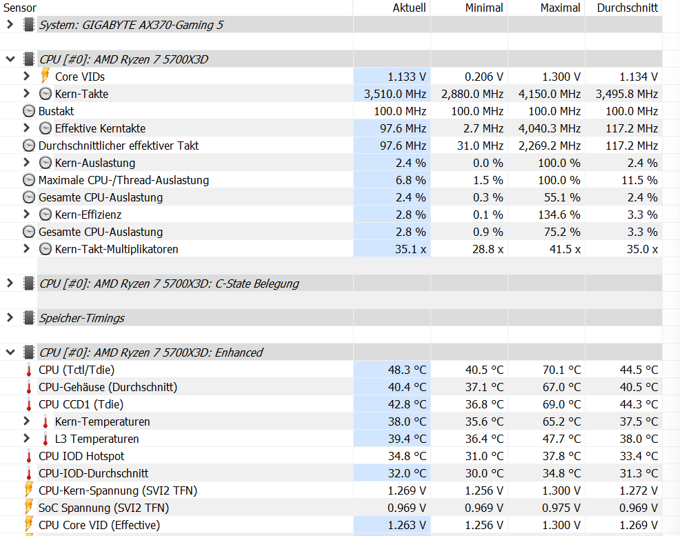

Ich bin mir unschlüssig ob er überhaupt zu heiß wird und ich die Lüfterkurve schlicht nach unten hin anpassen kann. Welches ist die korrekte Temperatur die hwinfo hier ausgibt?
Vgl:
https://imgur.com/fo3GQTA
Vollkommen egal, gibt keine die auch nur ansatzweise schlecht aussieht. Wenn er Boosttakt zurücknimmt, die Lüfter weiter aufdrehen, aber da ist mit den mauen Infos riesig viel Potential für leisere Lüfter.

Im Zweifel ein Lasttest machen, solange die Leistung anliegt ist die Temperatur in Ordnung und man kann die Lüfter drosseln.

teal schrieb:
Er dreht ständig hoch und runter im Windows Desktop.
Das ist bei Zen ein bekanntes Problem. Was hilft ist im Bios das Timedelta zu verändern, bis er auf Temepraturänderungen reagieren soll. Ein ordentlicher Kühler hat genug Kühlfläche, um nicht direkt hochdrehen zu müssen, nur weil etwas Last anliegt. Stell das auf so 7-15 Sekunden. Dann muss für eben so lange die Temperatur steigen oder sinken, bis der Lüfter nachsteuert.

Die Temps sind an für sich in Ordnung, das ist mir bewusst. Der Lüfter ist zwar ein kleiner Noctua, hat aber zwei 90mm Lüfter montiert. Das reichte auch für cyberpunk im Hochsommer ohne kritisch zu werden. Das seltsame ist halt jetzt die andere Lüfteransteuerung unter Windows 11, daher wäre es nett zu wissen was die „richtige“ Temperatur ist.
genau das, nennt sich auch Hysterese.
Das seltsame wird nicht Windows 11 sein - dir ist es vorher vermutlich einfach nicht aufgefallen. Geh doch einfach ins BIOS und stelle dort die Lüfterkurve samt entsprechender Hysterese ein.
Ansonsten sollte Tctl/Tdie die stabilste Temperatur sein.
