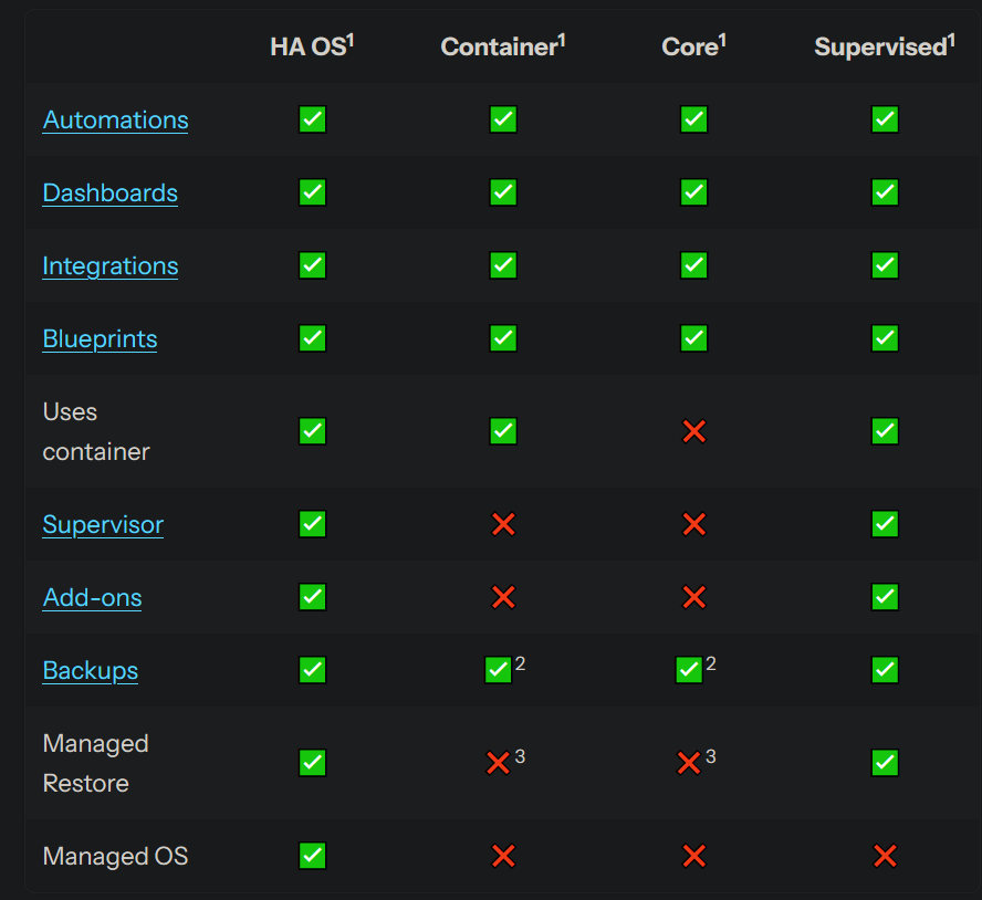

Ich beziehe mich mit meiner Aussage auf den angefügten Screenshot und da ich in HomeAssistant und diesen Docker Geschichten ein kompletter Beginner bin traue ich mich nicht so an das Thema ran.
Oder kannst du mir vielleicht erklären warum bei meinem Screenshot unter "Container" die Addons ein X haben?
ich kenne mich einigermaßen mit Docker aus und genau deshalb würde ich es niemanden empfehlen!
warum zum Henker soll man sich Stress machen, wenn es doch alles so einfach geht?!?
es gibt wirklich keinen vernünftigen, nachvollziehbaren Grund, warum man HA als Container laufen lassen sollte, meiner Meinung nach, aber vielleicht kommen ja noch gute Argumente außer: bei mir läuft es (das ist kein Argument).

Aus persönlicher Erfahrung - lass HA im Docker sein!
Spätestens wenn du Addons brauchst, oder einen ZHA Stick anbinden, willst gibt Probleme. Auch Dinge wie ESP-Home kannst du vergessen. Ich habe das schon hinter mit.
HA als OS in einer VM macht hier wohl am meisten Sinn.
@klapproth
Es sind nicht immer alle Addons und Dienste kompatibel oder updatefähig. Auch wenn es angegeben ist. Habe ich selbst erst rausfinden müssen.
Und selbst wenn es für den Moment klappt kommt irgendwann eine neue Integration ins Haus die dann ausgerechnet nicht funktioniert. Und dann guckt man erst mal aus der Wäsche…
Auch ist so ein System in einer VM im Bedarfsfall schneller auf einen neuen Host umgezogen. Zumindest war das bei mir bisher immer einfacher mit VMs.
