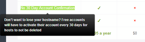

nach Einloggen wieder automatisch aktiviert oder der Eintrag raus?
War bestimmt ein Fehler mich gerade einzuloggen, da kam dann eine Info.
Mal sehen, ob das nun auch für mich zählt...
Wieso steht dann direkt in der Regestrierung das sie es trotzdem machen ?
