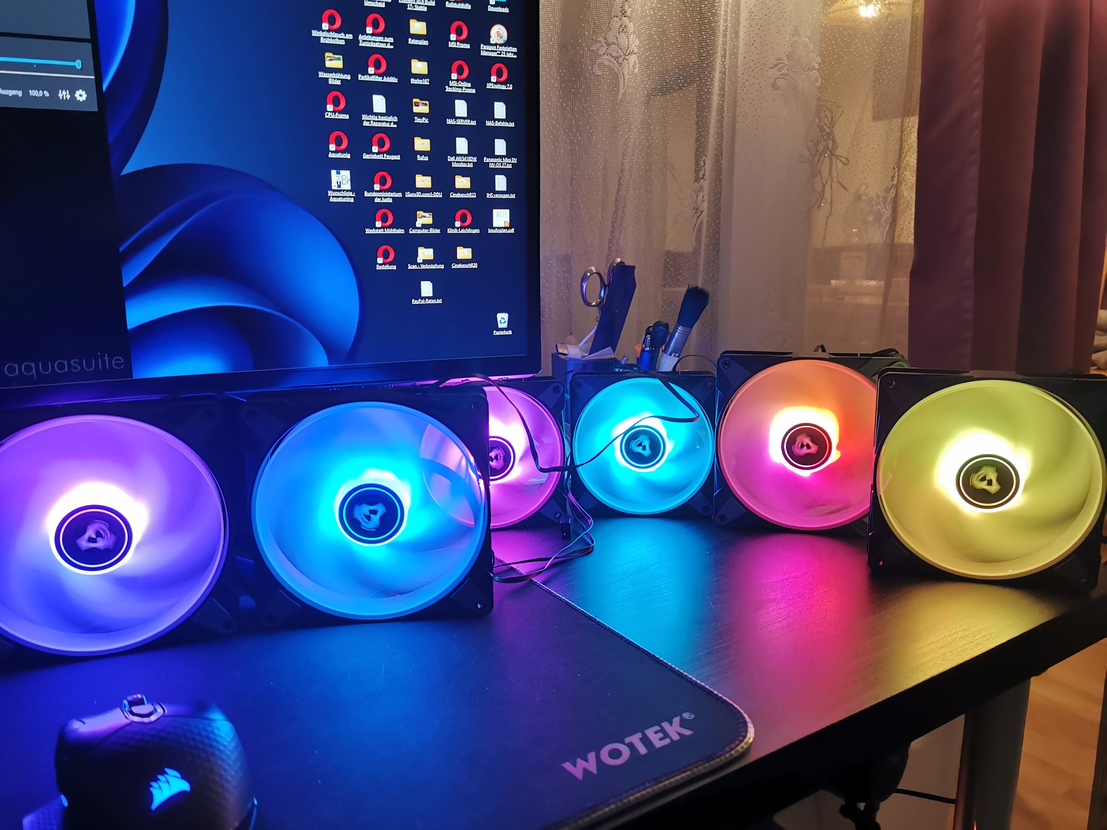

Hatte auch mal ein paar ARCTIC Pxx PWM Lüfter gekauft.
Sind sehr schöne Lüfter gewesen, aber hierunter ist mindestens ein Lüfter gewesen, was mit niedriger Drehzahl auch solch ein leichtes Rattern hatte. Diese Lüfter sind nagelneu gewesen und sind nur zum Testen kurz aufgestellt worden. Habe sie alle dann wieder eingepackt und gute Noctua Lüfter gekauft. Mittlerweile nutze ich nur Noctua oder eLoops.
Mit meiner Wasserkühlung drehen meine Lüfter nur mit etwa 500 - 650 U/min und da höre ich alles heraus, was Geräusche verursacht. Daher gingen die ARCTIC Lüfter wieder zurück.

Bei mir sind nicht alle Lüfter davon betroffen gewesen, nur da ich alle austauschen wollte, war das nichts für mich. Mit hoher Drehzahl wurde aber dieses Lagergeräusch übertönt. Nur drehen meine Lüfter in der Regel nicht mit hoher Drehzahl.
Wobei ich nicht die normalen P12 und P14 da hatte, sondern die RGB Variante.
