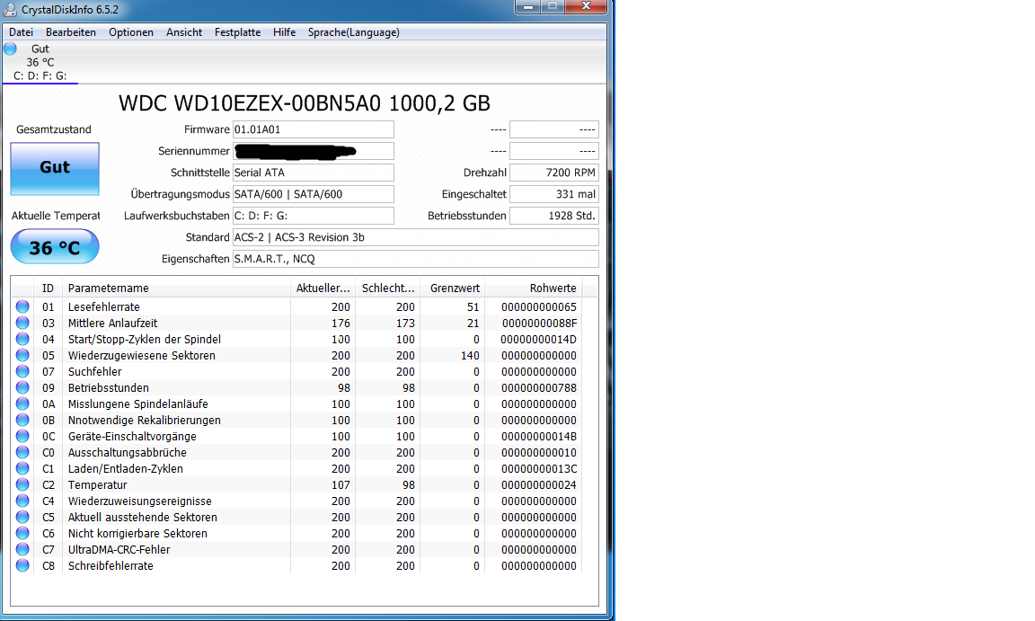

Hier mal das Fenster von CrystaDisk Info. Mit den Werten kann ich nix anfangen, aber da steht immerhin ein "gut" ^^
@A_Vile_Saint
Also der Screenshot Deiner Western Digital Festplatte sieht völlig unauffällig aus, soweit ist da alles im optimalen Bereich. Und nachdem Du ja jetzt auch schon das BS neu installiert hast und es immer noch nicht wirklich rund läuft, muß es wohl an einer Deiner Hardware Komponenten liegen.
