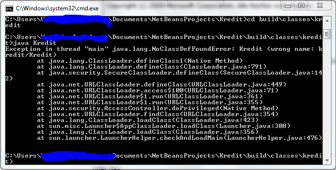

Ich hab mit Netbeans ein klitzekleines Java Programm erstellt und möchte es auch mit cmd ausführen. Das klappt leider bei mir auch nicht: Ich schaffe es weder die .class Datei zu starte noch die -jar Datei.

PS: Wenn ich mit dem Editor Programme schreibe gehts...
Code:
java HelloWorld
sollte gehen
Schön wärs...
