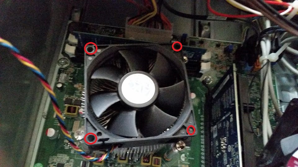

Guten Tag liebe Computer Experten! Ich brauche dringenden ratschlag von euch. Da mein CPU Kühler zu laut ist habe ich mir einen neuen zugelegt. Nun habe ich das problem dass ich meinen alten gar nicht raus bekomme. Erstmal zu meinen PC Daten und Mainboard:
Intel Core I3 3.30 GHZ 4 GB Ram
Mainboard habe ich folgende infos: Foxconn 2ADA 1.00 Chipset Intel
Mein CPU Kühler den ich nicht rauskriege ist so ein AVC Kühler unbekannte marke ^^ So sieht der aus (Amazon Link)
http://www.amazon.de/AVC-Kühler-Soc...=1455740288&sr=8-11-spell&keywords=Afd+kühler
Ich hänge noch ein Foto an was ich geschossen habe vom Kühler. Unter den Rot Markierten löchern sind kleine Schrauben an die ich aber nicht gut rankomme. Bin echt am verzweifeln. Danke im vorraus.
Versuchs mal von der Boardrückseite aus.
Falls dein Gehäuse keine passenden Aussparungen im CPU Bereich hat, wirst du wohl das Board ausbauen müssen.
Wenn Du nicht vernünftig ran kommst, dann bau das Mainboard aus.
Willst du den Kühler oder den Lüfter entfernen?
Der Kühler ist so wie es auf dem Bild von dir aussieht mit den langen Schrauben befestigt worden.
Möglicherweise muss auch das Motherboard für die Demontage ausgebaut werden.
Von AdoK angezeigte Schrauben rausdrehen. Und dann einen anderen Kühler nehmen. Intel wäre richtig, kein für AMD-Sockel nehmen.

Brauch ich dafür speziellen schraubendreher? Hab das schon versucht aber die drehen sich gar nicht^^

xbunnyhopx3 schrieb:
Zitat entfernt - Bitte Regeln beachten!​
Entweder einen passenden Torx Schraubendreher oder einen großen Schlitz, der in die Schlitze im äußeren Bereich der Schrauben geht.
Ein Torxprofil bei einem 0815 CPU Kühler würde mich wundern, das Teil schaut recht alt und billig aus, da macht sich wohl kaum jemand die arbeit und sucht hochwertige Schrauben aus.
Von daher würde ich es mit dem großen Schlitzschraubendreher versuchen.
das sieht eher nach einer "Speudo"- Sicherheitsschraube mit unterbrochenem Schlitz aus.
Alten Schraubendreher nehmen und eine Kerbe reinfeilen sollte gehen.
Das Bild ist aber auch so was von schlecht.
