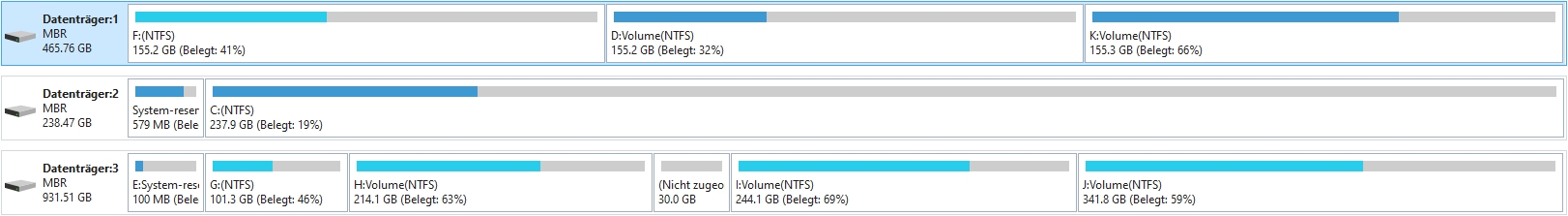

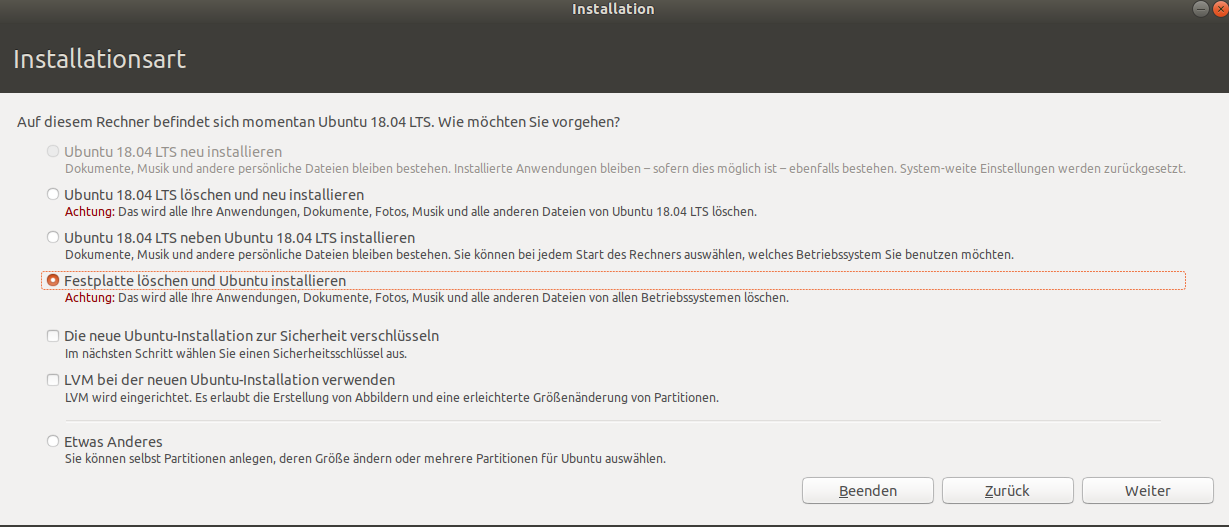

Ich würde gern ein (K)Ubuntu auf diesem PC installieren, bin aber durch das Installationsprogramm gerade sehr verunsichert und habe die Installation vorerst abgebrochen. Es geht um die Partitionsauswahl. Ich würde das Linux-System gern auf den "unzugeordneten 30GB-Bereich" installieren (siehe Bildanhang "MiniTool Partition Wizard"). Das Installationsprogramm zeigt mir diesen unzugeordneten Bereich zwar richtig an aber ich kann diesen 30GB-Bereich nicht auswählen. Das Setup will immer die ganze Festplatte überschreiben (sieht man da in der Vorschau). So ein Problem vor einer Linux-Installation habe ich noch nie gehabt. Was mache ich falsch?

Da MBR-System ist die Anzahl der max. möglichen Partitionen pro Platte begrenzt. Entweder 4 primäre Partitionen oder 3 primäre + 1 erweiterte Partition, innerhalb derer man weitere P. anlegen kann.
Da schon 5 P. vorhanden gehe ich von letzterem aus. Der unpartitionierte Bereich liegt aber wohl außerhalb der erweiterten P. Da streikt der Partitionierer dann eben und schlägt vor, die ganze Platte zu nutzen. Ist also normal.

Letztlich läuft es darauf hinaus, dass du Platz schaffen musst, gemäß den obigen MBR-Regeln.
Anhand des obigen Screenshot sieht man leider nicht, was primär und was erweitert ist. Gparted z.B stellt das auch optisch dar und "parted" im Terminal stellt es textlich dar. Außerhalb einer erweiterten P. müsstest hier halt zwingend eine P. löschen. Innerhalb kannst kürzen und Freiraum schaffen.

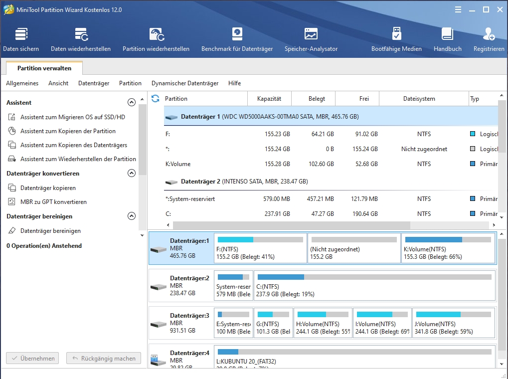

Danke Leute. Ich werde 2 Partitionen zusammenführen, dann habe ich hinterher ca. 150GB für das Kubuntu-System zur Verfügung. Ich habe auch total vergessen, das ich auch noch Platz für Spiele brauche. Das Kubuntu soll fast ausschließlich zum Zocken sehr alter Windows-Spiele genutzt werden. Das funktioniert in der Regel (nach meiner persönlichen Erfahrung) besser als mit Win 7/Win 10.
Ich kann machen, was ich will. Jetzt habe ich auf der kleinen Platte einen 155GB unzugeordneten Bereich geschaffen (siehe Bild) und das Installationsprogramm will mir trotzdem weiterhin die ganze Festplatte überschreiben! Das ist doch nicht zu fassen. Ich bin ratlos. :(

Dann erstelle die passenden Partitionen doch selber bei der Installation. Eine primäre Partition für /boot auf die Logische dann root "/", eventuell auch root und /home für die Trennung der Daten, falls du mal neu installieren willst, ist das einfacher. Als Dateiformat würde ich EXT4 wählen.
Ich würde an deiner Steller vorher mal die anderen Platten abstecken. Du kannst dich hier einlesen(Manuelle Partitionierung).

Du musst auf "Etwas Anderes" klicken und die Partition manuell selber erstellen.
