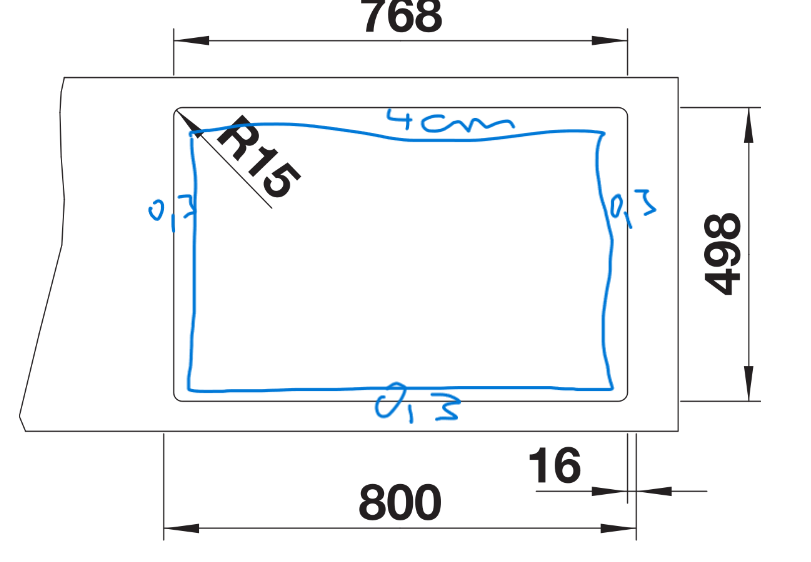

Guten Abend,
ich modernisiere gerade etwas meine Einbauküche, die mir von meinem Vermieter überlassen wurde. Aktuell habe ich eine Standardspüle von Franke aus Metall. Einbauen möchte ich eine Blanco Etagon 8 aus Silgranit. Diese braucht ein größeres Loch in der Arbeitsplatte, aktuell sind es ca. 76,0-76,3 (schwierig zu messen von unten) x 45,5cm. Die Blanco braucht 76,8x49,8cm.
Was wahrscheinlich passieren wird ist, dass ich von der kurzen Seite jeweils 2-4mm aus der Küchenplatte rausbekommen muss und dabei auch die Ecken (R15) neu schneiden/sägen muss. Das ist natürlich extrem ärgerlich, dass es nur paar Millimeter sind. Wahrscheinlich muss ich das aber auch mit der unteren längeren Seite machen, weil nach oben hin unter Umständen auch keine 4,3cm zu gewinnen sind. Das heißt ich muss an drei von vier Ecken ein paar Millimeter abtragen und dabei den Radius auf R15 lassen. Hatte schon überlegt, ob die die Spüle einfach auf einer Seite um 4mm verschiebe und dann nur auf einer Seite was abtrage, aber das Problem bleubt trotzde bestehen.
Hatte eigentlich vor mit einem Forstnerbohrer zu arbeiten, was nach oben hin geht, da der Bohrer einen Durchmesser von 30mm hat (R15, korrekt?) und ich aber 4-4,3cm nach oben gehen muss, dementsprechend sollte das kein Problem sein vom Abstand zum Loch (1cm) oder doch? Aber wenn man im freien Raum ist, weil es nur ein paar Millimeter sind, dann wir der Forstnerbohrer nicht gehen, denke ich. Ich hoffe es war verständlich.
Deshalb nun meine Fragen:
Wie bekomme ich einen Radius von 15mm hin, wenn ich die Rundung nur paar Millimeter versetzen muss, ohne das ich im Holz (eher Pressspan oder was auch immer das Standardmaterial ist) selber ansetzen kann?
Kann man die paar Millimeter abpfeilen oder ähnliches?
Mein erster Impuls sagt natürlich Pendelhubstichsäge, die hätte ich hier, damit kann man mit Vorsicht sicherlich auch eine Biegung sägen, aber wenn man nur 3mm abtragen will auf den langen Kanten, dann dürfte das wahrscheinlich schwierig werden.
Hat jemand eine Idee?
Vielen Dank für eure Hilfe.

Screenshot 2023-12-15 at 17-41-20 blanco-pdf-template.pdf - 111.503-ETAGON_8-de-DE.pdf.png

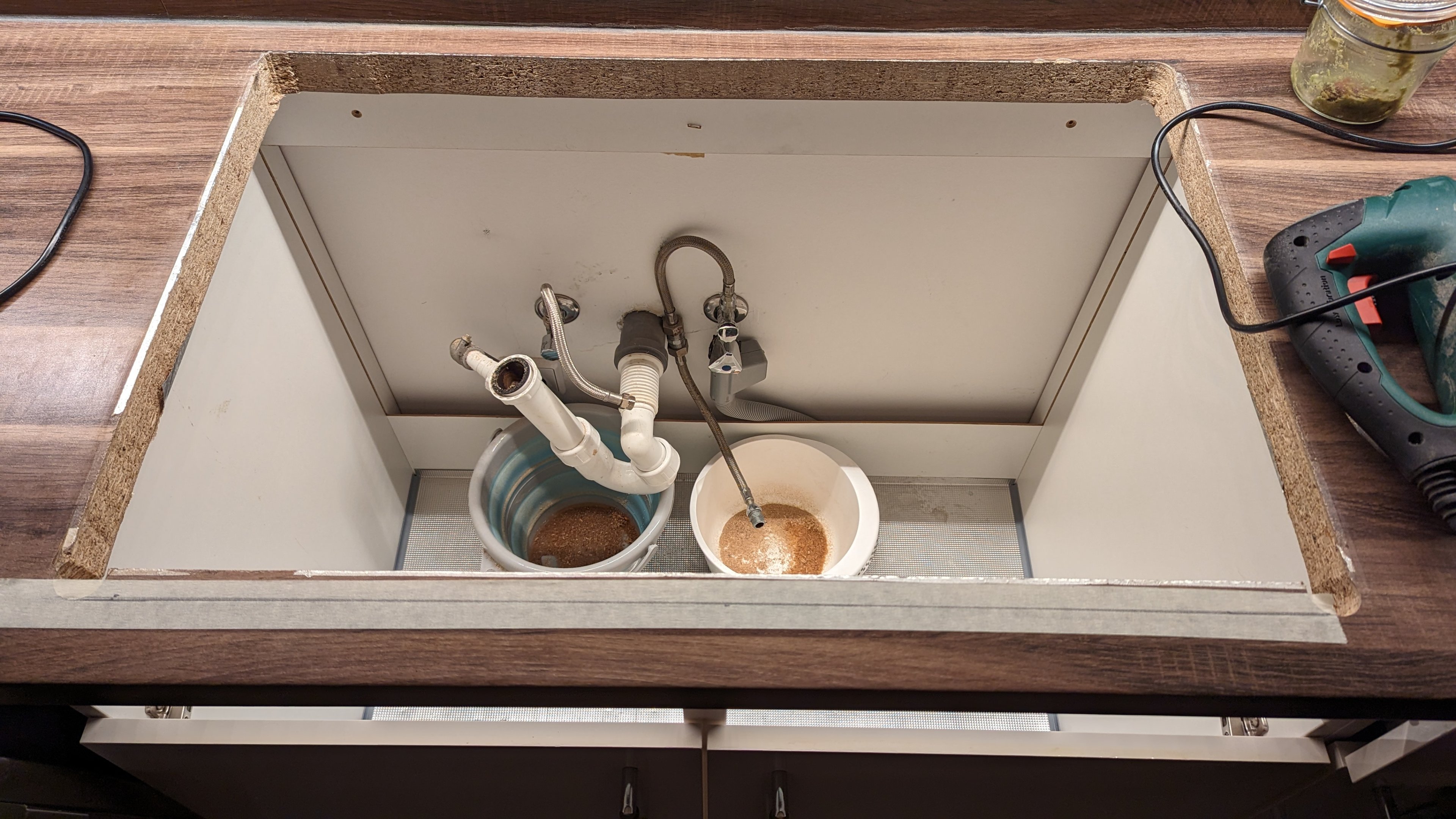

Schulde noch eine Antwort. Habe am Ende eine Stichsäge benutzt, musste aufgrund der Größe der Spüle noch den "Stützbalken" in der Mitte, zwischen den beiden Tür abtragen, weil die Spüle aufgesetzt ist. Bin extrem zufrieden mit der Spüle, auch wenn es am Ende drei Versuche gebraucht hat, bis eine heile Spüle eingebaut werden konnte.
