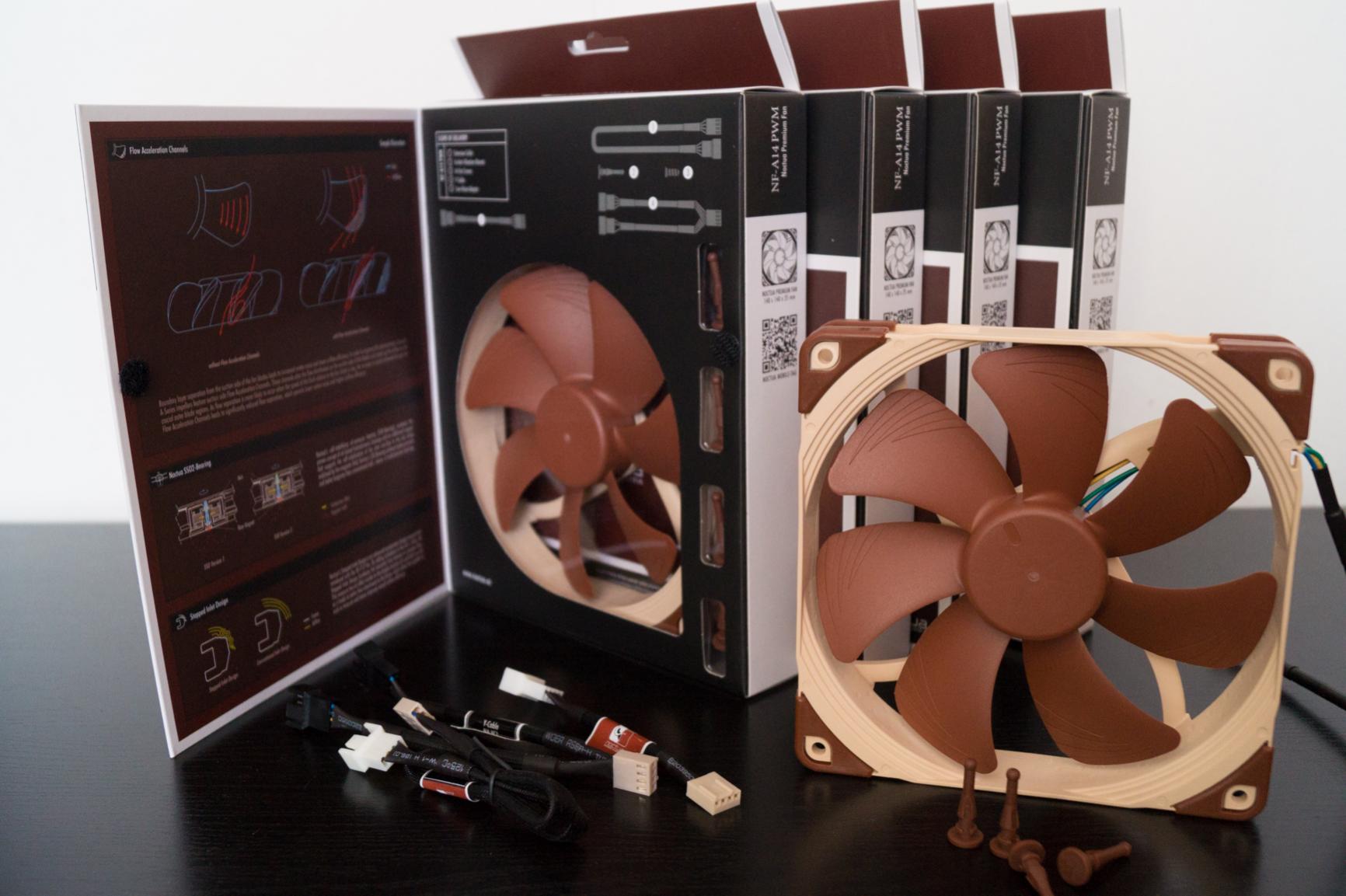

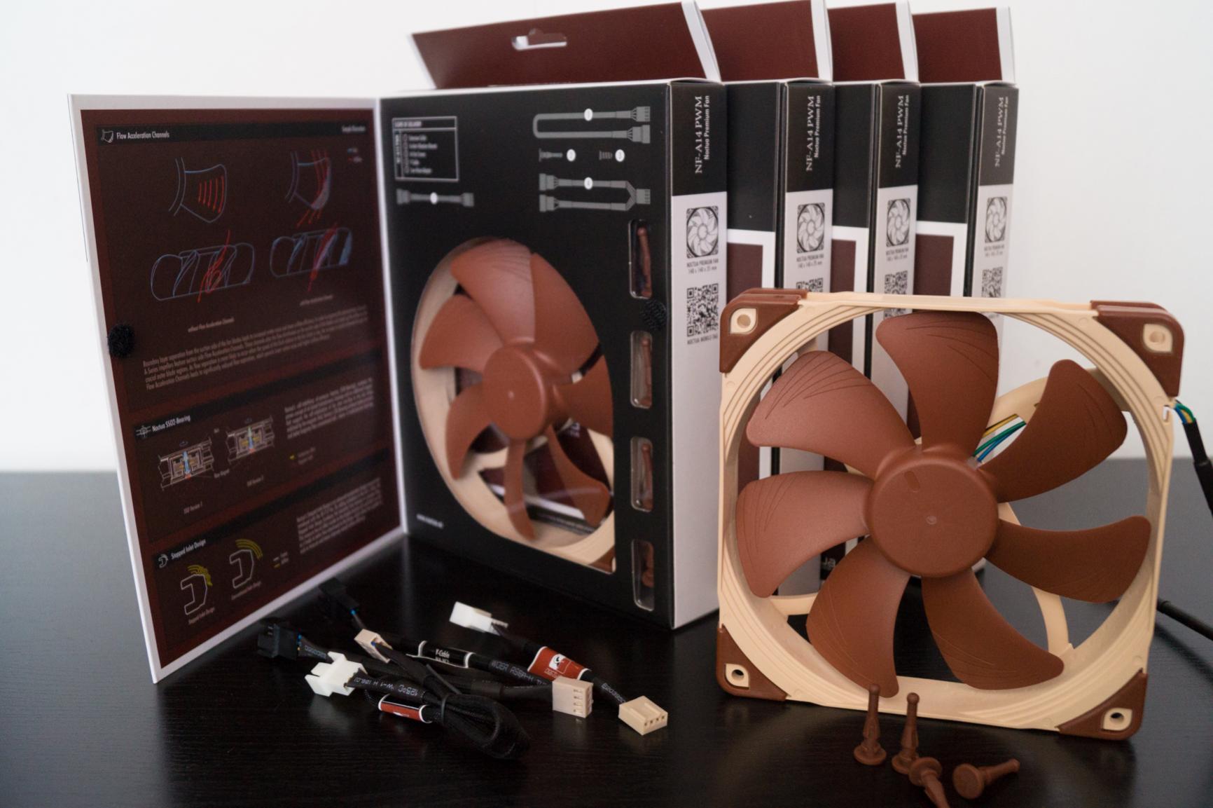

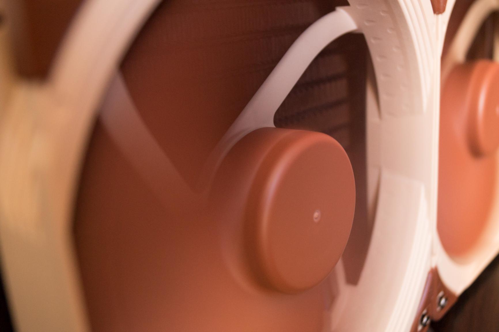

Sooo gibt ein wenig tolles neues :)
Noctua NF-A14 PWM
An dieser stelle herzlichen Dank an noctua.at die mich bei meinem Projekt unterstützen!

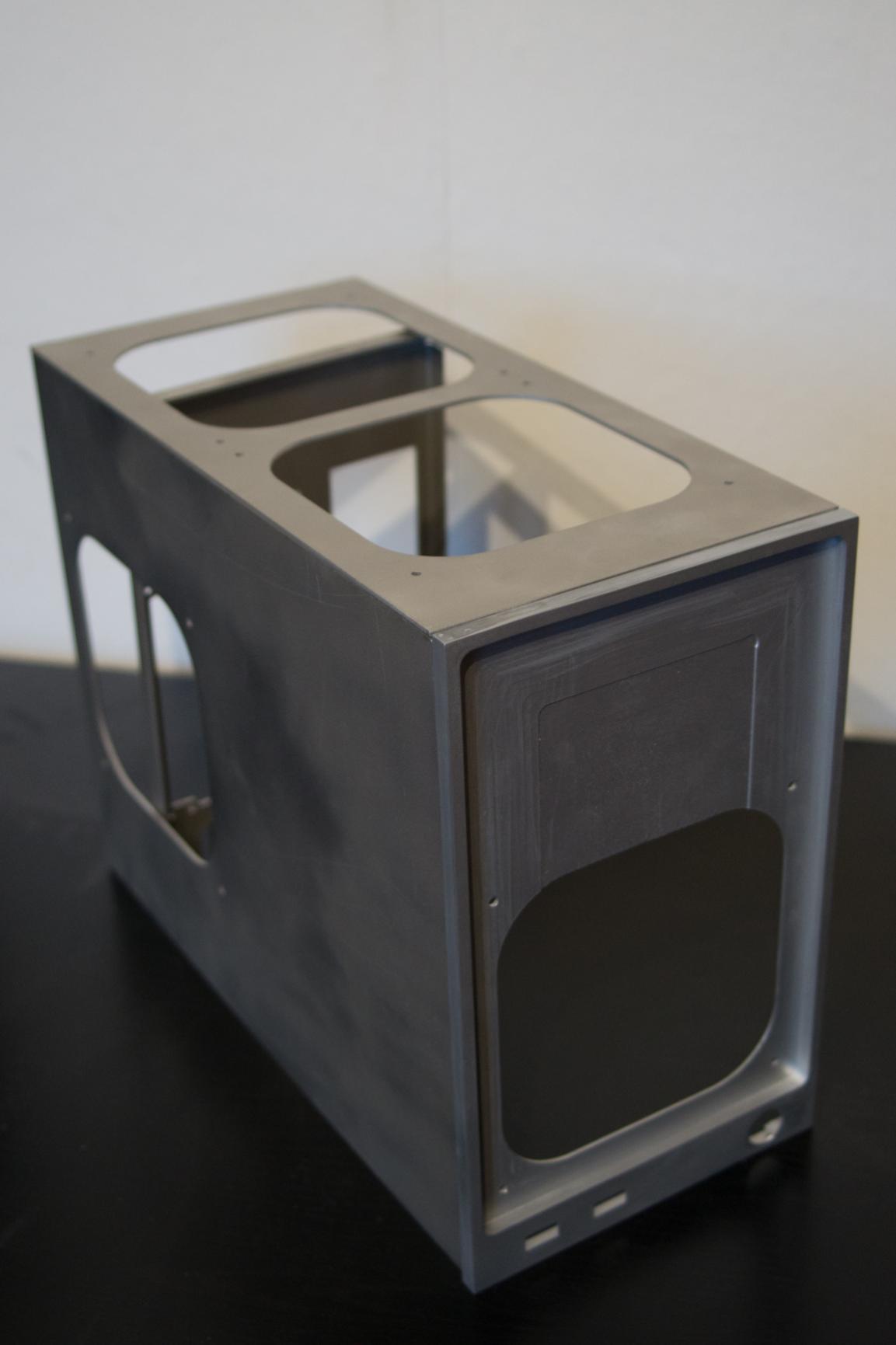

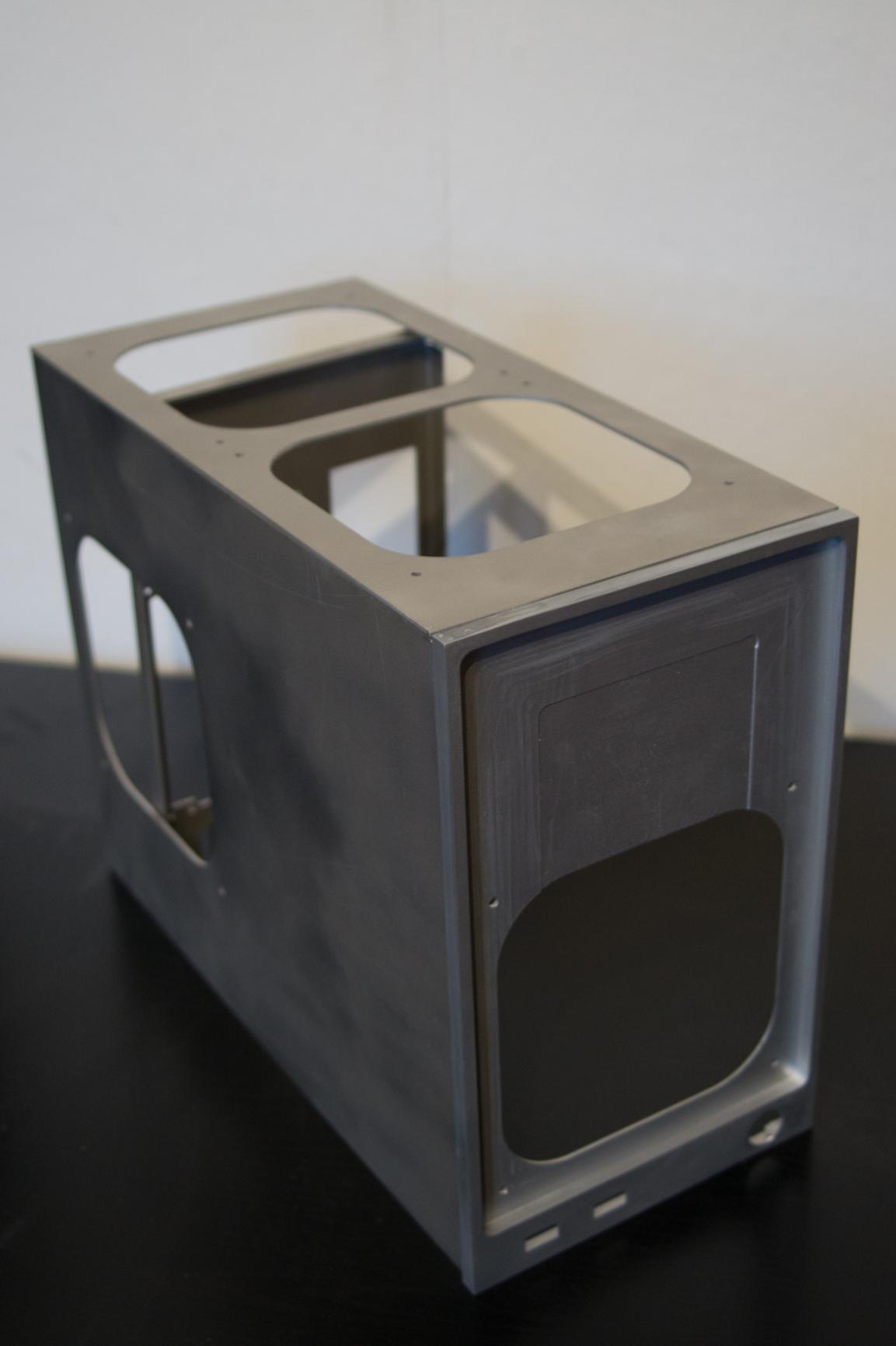

War letzte Woche im Urlaub deshalb gab es kein Update, auf jeden fall als ich Samsatg nach hause kam wartete ich kleines Paket voller Bleche auf mich :) Hab die Bleche Heute auf der arbeit alle fertig gebogen und Sandgestrahlt. Naja aber leider kann es ja nicht nur gute nachrichten geben und so is mir heute beim Fräsen einer Freimachung für den Radiator an den verbindungs Winkeln einer Kaputt gegangen und leider haben wir davon keine auf der Arbeit und im Baumarkt gabs so welche auch nicht :( das heißt neu Bestellen und da diese Woche "leider" eine Kurze Woche ist wirft mich das ganze eine Woche zurück :/

Hab mir gerade gedacht so nen Update ohne Bild is ja Langweilig also hab ich mal schnell was gemacht^^
Ägerlich :/ Aber schönes Projekt, das gibt ein Abbo!
wow! Gefällt mir sehr gut, freu mich auf mehr :D
Sooooooooooooo Case is fertig :D
Sorry das keine Updates kamen aber war etwas Stressig letzte Zeit und mein PC lag in Einzelteilen rum also war etwas schwer. Wenn ich es Schafe kommen am Wochenende Fotos :) allerdings muss ich noch wie ich es mir gedacht habe die Netzteil Kabel Kürzen weil das sonst mit den Kabeln sehr sehr eng ist ^^
