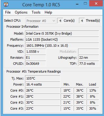

Kühler auf 100% und komische Temp Werte
also der schwankt im idle immer zwischen 0,901V bis 0,935V und unter Volllast war er permanent bei 1,141V
disk31p schrieb:
Jo das mit den Temperaturen ist rel. normal bei Ivy Bridge Prozessoren, die werden leider etwas wärmer als ihre Vorgänger.
Bei den momentanen Außen-/Zimmertemperarturen eher weniger:
masterppc schrieb:
Meine FRAGE aber ist, warum der Lüfter dauerhaft auf 100% ist! und die Cpu trotz 100% lüfter im idle auf 40grad ist ;o
Mir würden ein paar Möglichkeiten einfallen:
- Auslesefehler => andere Programme benutzt, bzw. im Bios nachgeschaut?
- Kühler nicht richtig montiert/zuviel, bzw. zu wenig Wärmeleitpaste
- schlechter Airflow im Gehäuse => sinkt die Temperatur deutlich, wenn die linke Gehäusewand offen ist?
- CPU übertaktet (?)
Die Screenshots sehen eigentlich beide vollkomen i.O. aus.
Bist du dir sicher dass der Kühler korrekt montiert ist?
Und dass der Lüfter permanent mit 100% dreht kann eingetlich bloß an einer falschen Einstellung im Bios oder enem Tool in Windows liegen.
Du könntest evtl. mal den Bios auf Default stellen. Und unbedingt die Montage des Kühlers checken. Ist die WLP wirklich nur hauch dünn aufgetragen?

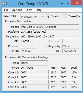

So ich habe mir jetzt einen neuen Kühler gekauft. ( Wollte ich eh, da mein Thermalright meinen ersten Ramslot blockiert hat und ich deswegen mein dual ram net nutzen konnnte)
Das sind jetzt die idle Werte gerade neu hochgefahren:
http://s1.directupload.net/images/131015/wajm7s57.jpg
und das unter Volllast :
http://s14.directupload.net/images/131015/8kgqfzvt.jpg
ich denke damit hat sich mein Problem gelöst oder?^^ 70Grad unter Vollast
