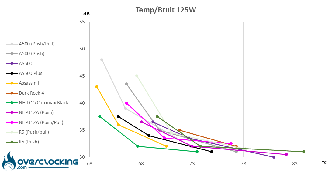

Habe das Bild gefunden und es scheint das mit 2 Lüftern beim Deepcool und U14s doch was bringt
Mr.Smith84 schrieb:
Alles klar. Dann können die sich einen von den beiden Aussuchen.
So ist es da macht niemand was falsch
Reaktionen: Mr.Smith84
Achja RAM überdecken beide nicht, aber dafür muss man achten wegen der Höhe und ob es ins Gehäuse passt.
Eine Frage hätte ich da noch, der Fuma 2 und NH-U12A. Selbe Level wie die anderen beiden? Über den Preis vom U12A müssen wir nicht reden. Ist echt viel Geld und ob das gerecht ist, weiss ich ehrlich gesagt nicht.
Reaktionen: cosmo45
Wenn dir die CPU nicht gerade zu heiß wird (über 90°), was dir bei dem Noctua idR nicht passierne sollte, ist der zweite Lüfter eher Geldverschwendung.
