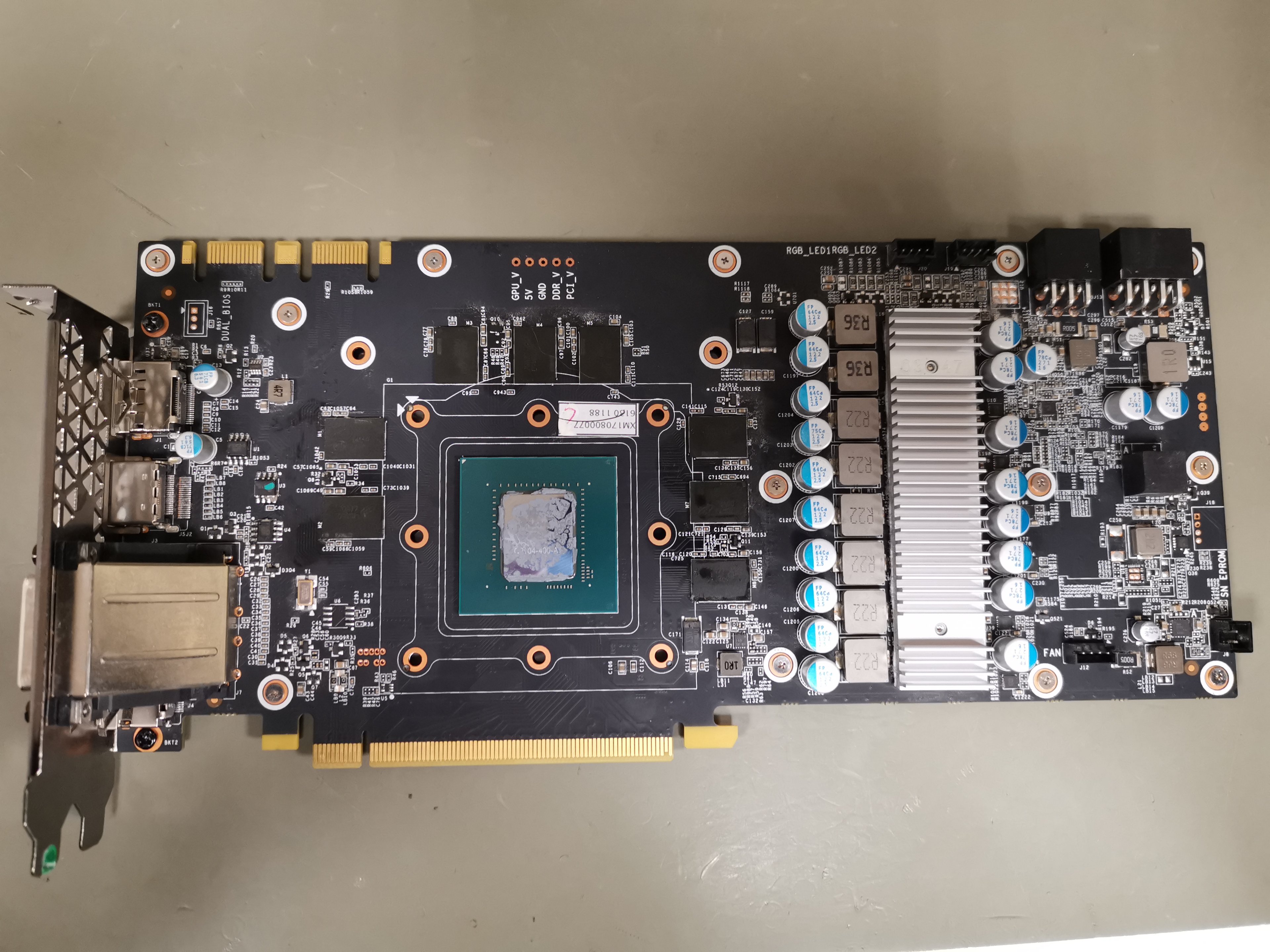

Ich hab hier grad die oben genannte Grafikkarte von nem Kunden liegen. Die stock Lüfter des Kühlers sind hinüber und machen unangenehme Geräusche.
Welchen Kühler könnt ihr empfehlen?
Der morpheus 2 + 2 anständige Lüfter sind ihm zu teuer.
Ich hänge noch ein Bild vom pcb an.
Vielen herzlichen Dank!

wenn der kunde mitspielt dann 2 anständige lüfter auf den gestrippten originalkühler verbauen.
ghettomod ftw. billiger gehts kaum und ist vermutlich sogar noch leiser.
ansonsten wenns passt der accellero von arctic
Reaktionen: der Unzensierte, sebbolein, Flomek und eine weitere Person
Hey, was für ein Modell genau ist das denn?
Wenn ihm ein Morpheus (welchen man idr mitnehmen kann zu nächsten Gen) zu teuer ist bleibt nur das Tauschen der Lüfter selbst, oder ein sogenannter Ghetto mod. Sprich die Originalen Lüfter demontieren, so das nur noch den Passiven Originalkühler vorhanden ist und an dem dann neue 120er Lüfter montieren.
Oder als Ganzes verkaufen, etwas drauflegen und eine 2060S kaufen
Würde auch den Kühler wieder montieren und einfach 120mm Lüfter drauf packen
Original ersatzlüfter entweder über eBay oder über Ali beziehen
Reaktionen: Flomek
Ich habe gerade mit ihm telefoniert.
Er möchte den Ghettomod haben. Hab noch zwei silent wings pwm I'm laden. Leider nicht das Kabel was ich zum anschließen der Lüfter brauche.
Hat grad jemand einen Namen von dem Kabel?
Vielen Dank!
Du brauchst einen VGA PWM Adapter und eventuell ein Y-Kabel oder halt 2 Adapter. Je nachdem wie die alten Lüfter angeschlossen waren.
Reaktionen: OR4LIFE und sebbolein
