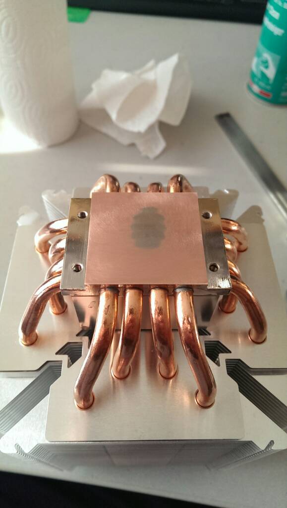

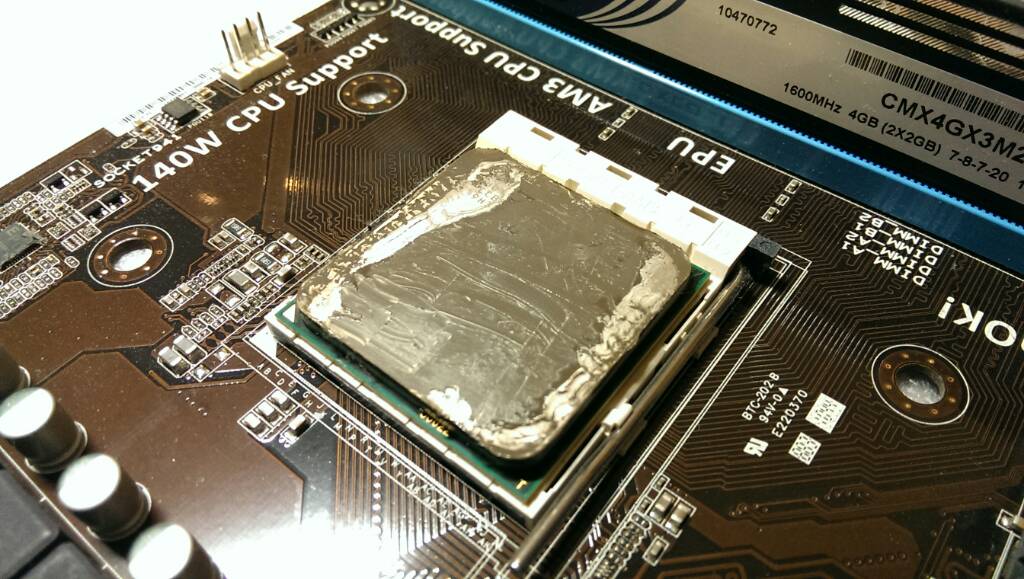

Ich habe vorrher meinen Pc zerlegt um ihn etwas aufzurüsten, neues Gehäuse, neue Graka etc....als ich den Kühler vom Prozessor abgemacht habe, ist mir direkt ins Auge gestoßen, dass der Prozessor nur Punktweise auf der Kühler Kühlfläche liegt...., da muss man kein Experte sein um zu verstehen dass es nicht in Ordnung ist.
Woran kann das liegen? Wie kann ich dem Problem entgegen kommen?
Vielen Dank. Ich hänge noch paar Bilder an, Rechner Setup steht in meiner Signatur.
weniger wärmeleitpaste

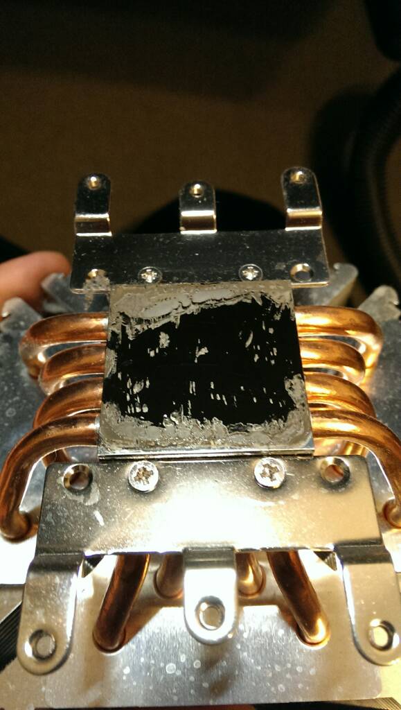

Eindeutig zuviel Wäremleitpaste. Die WLP darf nur einen ganz dünnen Film bilden, damit die Unebenheiten von Kühler und Heatspreader ausgeglichen werden.
Wieviel mm WLP ist da drauf? Wer schmiert sowas an den Rand?
(Sehe ich das richtig, daß auf der CPU schon ganzflächig WLP drauf ist, auf dem Kühler aber nur am Rand?)
Es gibt 2 Techniken; entweder gleich einen dünnen(!) Film auftragen (funktioniert eher bei "steiferen" WLPs) oder einen kleinen Tropfen in die Mitte geben, der dann durch den Druck des Kühlers verteilt wird (bei "flüssigeren" WLPs)
Das sieht auf den Bildern eigentlich dicker aus als es ist, aber es ist trotzdem zu dick, werde auf jeden Fall diesmal richtig dünnen Film machen!

Aber das wird das Problem wohl eher nicht lösen...
Schau bitte erstmal was von beiden nicht Plan ist, das ist entweder der Heatspreader der CPU oder der Boden des Kühlers!
Egal wieviel Kilo WLP du da draufschmierst, der Kühler muss vollflächigen Kontakt zur CPU haben.
Da dein Kühler das aber nicht hat, ist eins von beiden eben nicht Plan geschliffen, das solltest du dann dringend nachholen.

Kann es sein, daß die WLP steinhart ist und beim Auftragen auch schon war?!
Was ist mit den beiden Kreuzschlitzschraubenköpfen im zweiten Bild?
Sollten die nicht vollständig eingedreht, versenkt sein?!
Stehen die höher raus, als die Kontaktfläche des Kühlkörpers?

Die WLP war hart ja, die war so hart, dass der Kühler sie nicht zerdrücken würde wenn ich das jetzt so überlege.....hab jetzt Arctic Cooler 5 WLP geholt, werde heute wie hier erwähnt mit dem Lineal Prüfen, dann sehen wir was da faul ist. Ich befürchte, dass die Wlp einfach zu hart war und dadurch sich beim aufsetzen des Kühlers nicht verteilt hat, sondern einfach auf die harte Wlp gesetzt.

So habe ich mir das auch vorgestellt!
Beim Auseinandernehmen ist einfach der eine Teil der Paste am Prozessor und der andere Teil am Kühler hängen geblieben.
Was ist mit den genannten Schrauben? Sind die nicht im Weg?
Ne die stören nicht ;) sind auch fest. Sieht nur auf dem Bild so aus...

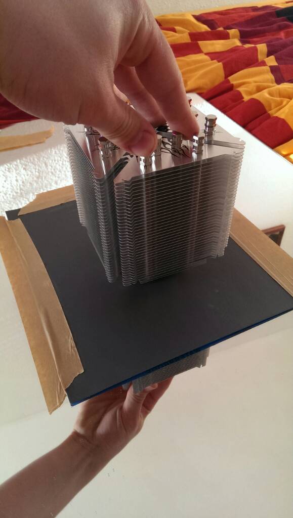

Also habe mich gestern mit dem Thema befasst, habe den Prozessor drauf gelegt und siehe da, in der Mitte war ein Spalt, zwischen CPU und Kühler....
Naja, was mach ich da am besten, neuen wollte ich nicht kaufen....zum Glück hatte ich noch ein paar Bögen Schleifpapier da gehabt.
Also einen Spiegel genomm (da eben), schleifpapier befestigt.
So dann den Kühler geschnappt und schön geschliffen erstmal... :)
Dann nach 3 verbrsuchten Schleifpapier Bögen war ich dann soweit. Nochmal CPU draufgelegt, sieht sah schon perfekt aus, dann etwas WLP aufgetragen und nochmal gecheckt, perfekt, liegt nun auf ;)

Was ich nicht ganz verstehe: Da war in der Mitte ein Spalt und jetzt hast du ja den Kühler auch nochmal in der Mitte angeschliffen (so jedenfalls sieht's im untersten Bild aus...). Der Spalt müßte doch jetzt größer sein!?
Das silberne in der Mitte ist die alte Chrom beschichtung, das Kupferfarbene ist das geschliffene
