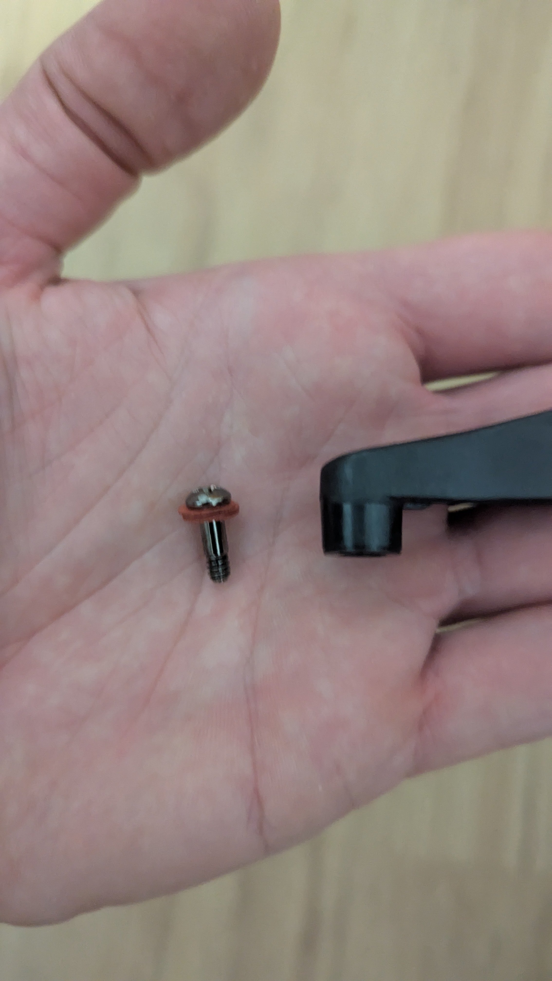

Gleiches Problem, ist heute angekommen. Hast du auch die mitgelieferten schrauben verwendet?
Die Gewinde der mitgelieferten schrauben sind zu kurz (bzw. Der Schaft, in den kein Gewinde eingeschnitten ist, ist zu lang) daher kommt der Anschlag in der Rückplatte zu zeitig und man hat das ca. 0.5 cm Spiel.
Habe leider vorher einen AMD stock kühler gehabt, da sind die Schrauben nicht wirklich wiederverwertbar.
Entweder kürzere schrauben nehmen oder schrauben, die ein längeres Gewinde haben.
Oder ubterlegscheiben oder eine andere Rückplatte.

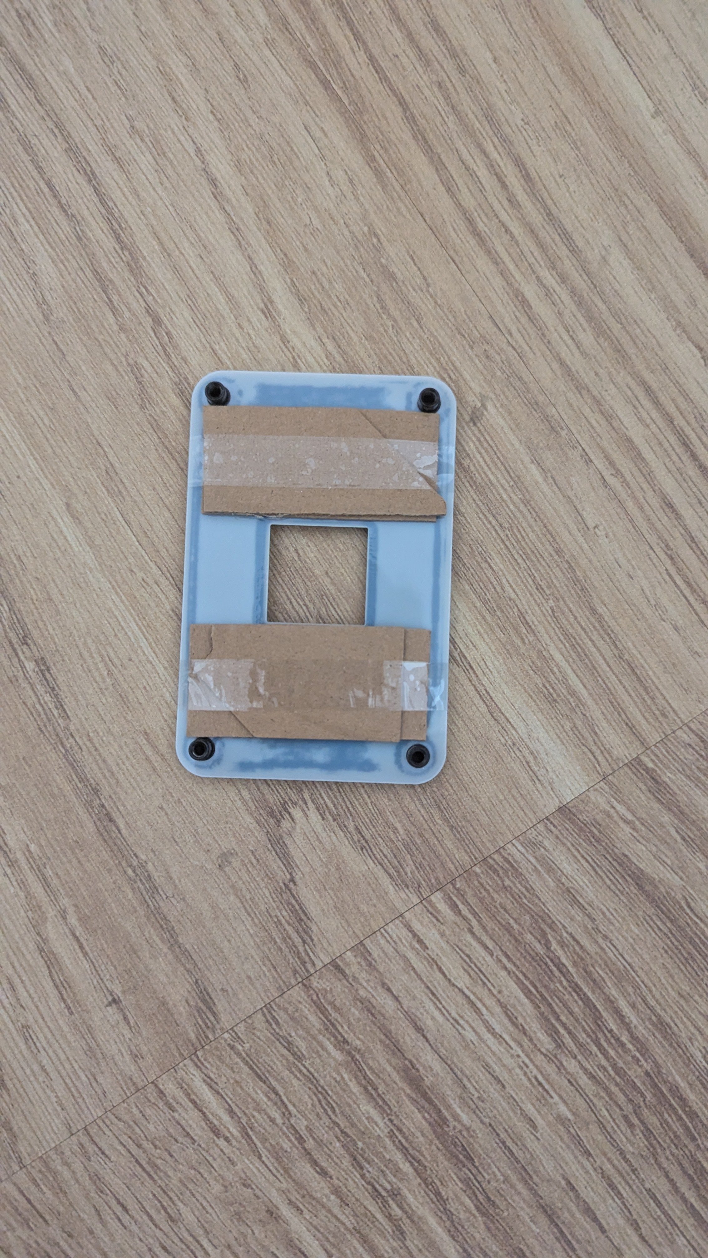

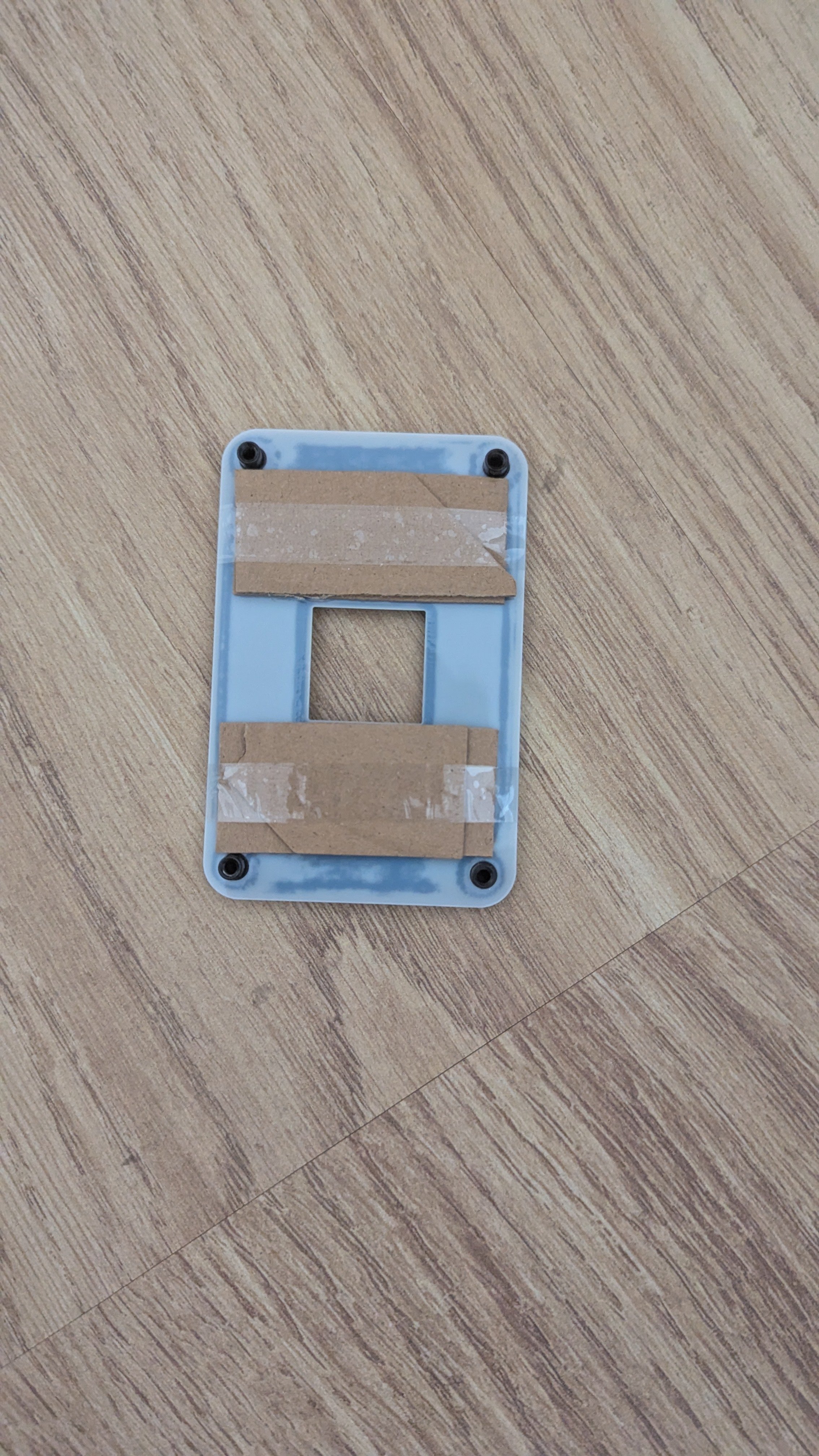

Hab's hinbekommen. Sollte man wohl aber ein wenig Professioneller angehen, hatte jetzt aber nichts anderes zur Hand, auch keine besseren schrauben.
Habe auf die rückplatte zwei Scheiben pappe aufgeklebt, direkt upgecycled von der Lüfterverpackung. Dazu hatte ich noch ein paar kleine unterlegscheiben rumliegen, die auf die schraubenschäfte gepasst haben. Die brackets sind jetzt fest, da richtige länge erreicht. Ob man das so nachmachen sollte fragwürdig.😅

Hab mir über Amazon einen Thermalright Kühler bestellt und als ich am Auspacken war, habe ich schon gesehen, dass die Schrauben wesentlich länger waren... habe die jetzt genommen und der Kühler sitzt wie eine 1 ;)
Kein ruckeln/kippen oder sonstige Probleme!

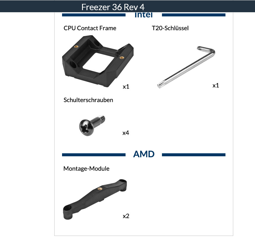

Wenn man gleich die "richtigen" Schrauben nimmt, gibt es auch die probleme nicht.
Denn die bieligenden "kurzen Schrauben" sind nur für Intel gedacht!
Für AMD werden die original Backblade Scrauben weiter verwendet. Dann passt der rest auch so, wie er soll.
Siehe..
Wie man sieht, liegt für AMD nur die Montage- Module bei.
Reaktionen: modena.ch, pc_newb, wrglsgrft und eine weitere Person
